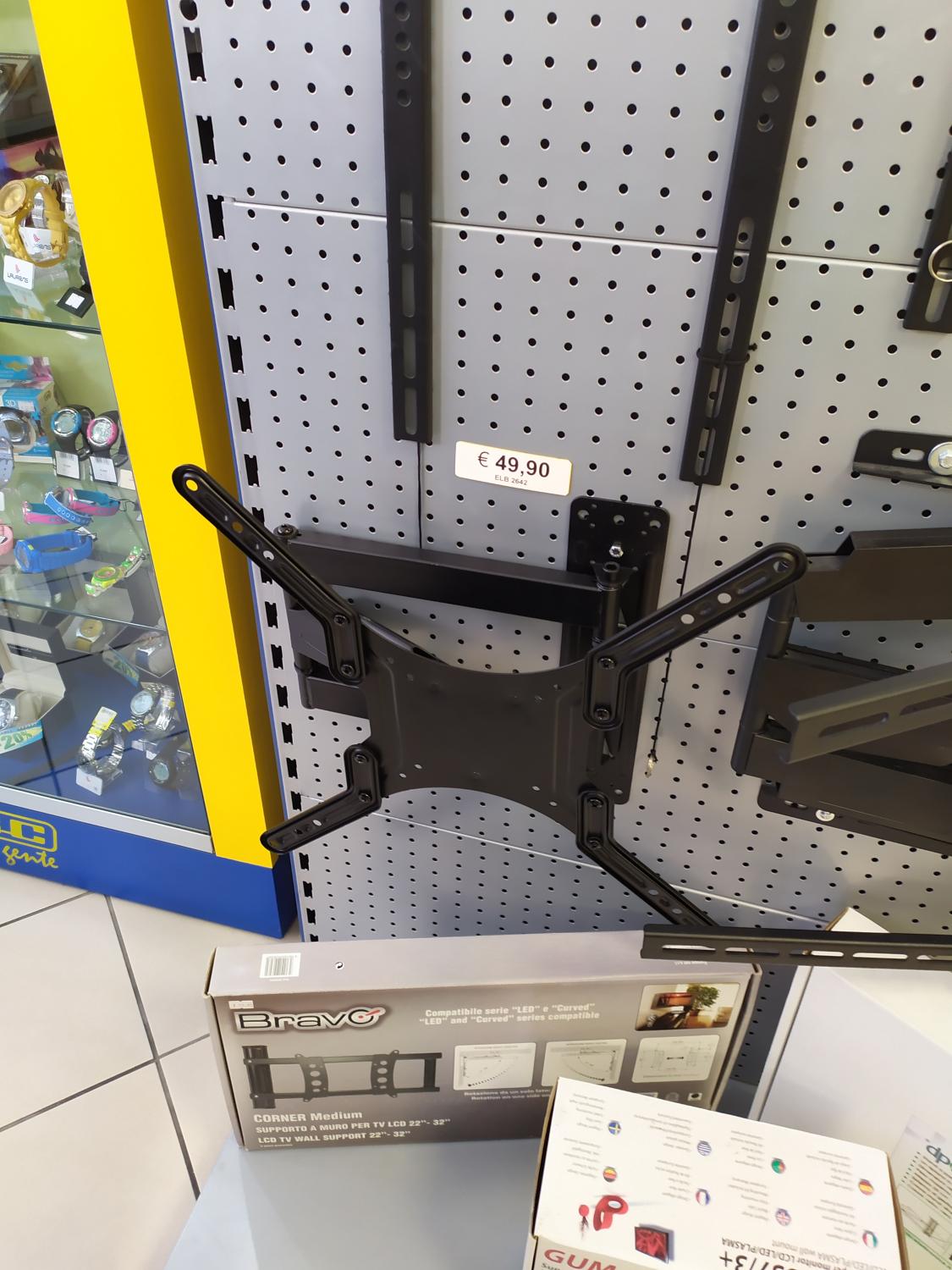

XabXabeer Inviato 4 Luglio 2020 Autore Condividi Inviato 4 Luglio 2020 17 ore fa, FoNzY dice: perche' solo 3? tutti i driver sono compatibili.... Ciao Fonzy sul sito dove ho preso la sk nella descrizione dava i tre tipi citati sopra in abbinamento alla sk , ho quindi immaginato che solo questi tre fossero compatibili 😊 19 ore fa, XabXabeer dice: solo il sottopiatto 503x503 costa più di 100€ Ho continuato a pensare che la resistenza si attaccherà al bed di alluminio e il bed di alluminio dovrà essere sostenuto dal supporto fissato sulle slitte per asse y in una cartesiana , cercando su internet non ho trovato quasi nulla di idoneo tutto al di sotto di 50 x 50 a parte il bed completo della cr10 5 s effettivamente costo 134 euri poi ho avuto un idea che ne dite di questa cosa? ha una robustezza complessiva buona ed è completamente in metallo vedi foto . Cita Link al commento Condividi su altri siti Altre opzioni di condivisione...
