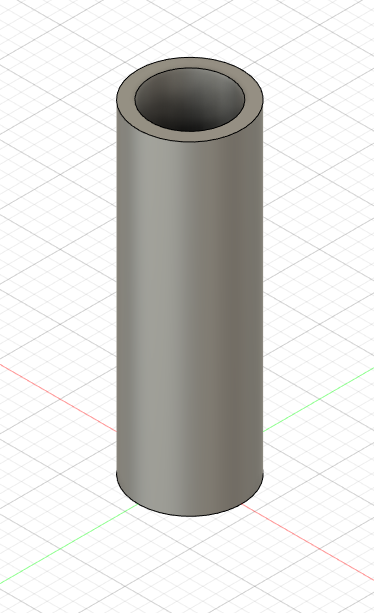

grazie continuerò a cercare di capire come dimensionare correttamente la struttura ma vorrei rimanere su cartesiana penso che sia troppo laborioso per me approcciarmi ad una core xy per ora,  leggendo quanto da te scritto circa il peso ho fatto un pensiero che è questo :se invece delle molle per il sostegno e taratura  del piatto utilizzassi dei cilindretti di acciaio da 25/30 mm diam. interno 6 esterno 8 (vedi immagine) ho a disposizione dei cannocchiali nitrurati con queste caratteristiche ho pensato che la stabilità planare del piatto aumenterebbe (correggetemi se sbaglio) ed eviterei il problema derivante dalle vibrazioni che potrebbero starare il piatto essendo il distanziale di misura . E' corretto osto dicendo cavolate? è gia stato fatto ?

ehm...sono due cose diverse...la molla quando è compressa spinge in una direzione ma ti consente di correggere comunque nella direzione opposta (aumentando la compressione) il cilindretto quando va in battuta non puoi fare altro, se poi allenti la vite, sei "lento sul cilindretto" e considerando che è umanamente impossibile tagliare 4 cilindri della stessa lunghezza è piu' semplice ed utile usare le molle...

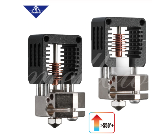

Ciao a tutti ......sono tornato con le mie domande che ne pensate di questi blocchi estrusore ? come al solito grazie per il vostro tempo ciao

Sono predisposti per estrusore BMG il nome è NF-CRAZY HOT END altre immagini:

le recensioni sono buone il prezzo interessante e li danno per 550 gradi non che ci arriverò mai ma giusto per stare tranquilli ed il BMG c'è destro e sinistro

pochi mesi fa' ho preso il mosquito magnum clone dal famoso negozio cinese.
la qualita' della lavorazione è scarsa, segni di lavorazione,ammaccature. credo che anche se viene dichiarato che è costruito usando materiali esotici, resistenti a milioni di gradi, sia fatto dal peggior "metallo color rame" (non è rame) con sopra una placcatura spessa al ridicolo(per coprire i segni di lavorazione) di quello che credo sia nikel.
per non parlare dell'ugello in stagnola..ehm acciaio!
BMG: per quanto riguarda il mio clone cinese, tutto sommato era decente, ho dovuto carteggiare la parte di contatto tra i due pezzi di plastica che compongono il corpo principale per avere una buona presa sull'hot end.una sbavatura interna è stata limita anche se poteva rimanere li.
il problema è che una delle ruote dentate era stata lavorata poco o niente,praticamente un pezzo di metallo liscio invece di un "ingranaggio", nemmeno un controllo visivo sulla qualita'....
ho dovuto "creare" i denti ad uno ad uno con il dremel e comunque anche con un po' di grasso il meccanismo cigola anche se funziona bene e questo vale sicuramente i pochi euro che costa.(mi è anche stata rimborsata un parte)
Il mosquito magnum: e bene non sono riuscito a stamparci nemmeno 1mm di filo, entra dentro e si incastra nella gola  😅"in titanio"😅 in tempo 0...dopo una decina di prove l'ho abbandonato
gli estrusori originali costano tanti soldi, troppi soldi per quel che offrono ma purtroppo questi cinesi sono una fregatura, personalmente ho voluto provare i cinesi dopo quelli originali...da oggi in poi solo originali!
P.S. se vuoi provare,al prezzo di un bmg clone ti mando bmg (funzionante) mosquito (che per me non funziona) e la ventola del mosquito originale "slice eng"...

Visti i problemi avuti da @FoNzY con il clone BMG in plastica, ti consiglio vivamente di usare un clone BMG all-metal, io ad esempio ho questo https://it.aliexpress.com/item/33047173402.html che funge anche da dissipatore per la gola (però non può essere accopiato con altri hotend).
Comunque non ho visto grandi miglioramenti tra l'estrusore MK8 (quello delle stampanti cinesi che costano 100 euro) ed il BMG all-metal, penso che il problema stia nel fatto che il BMG ha i denti che trascinano il filo troppo piccoli. Io proverei con un Titan aero all-metal e lo abbinerei ad un hotend V6 con ugello volcano in acciaio e heatblock volcano in rame. Risparmieresti un sacco di soldi ed otterresti qualcosa di buono.
