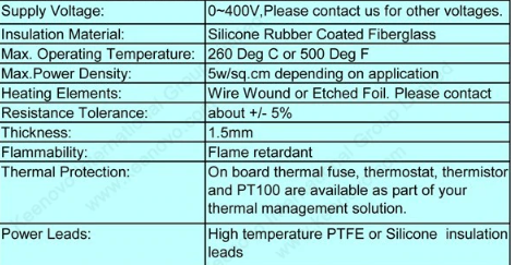

Ciao Killrob grazie chiarissimo e grazie per il link così prendo questo relè a stato solido . Posso applicare lo stesso ragionamento anche per i due estrusori? quindi utilizzare altri due relè?
Grazie
Il piatto è questo giusto per completezza di informazione
potresti applicare lo stesso ragionamento ma essendo 2 cartucce che vanno a 24V o 12V al limite puoi usare dei mosfet esterni, non certo un rele a stato solido

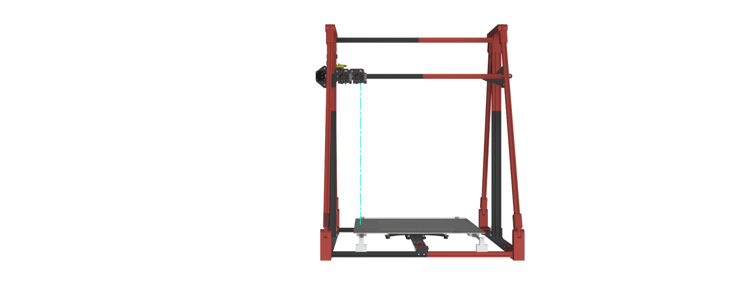

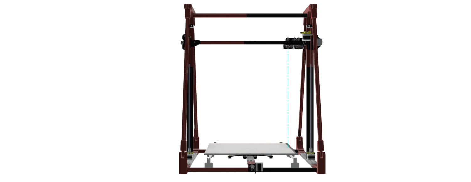

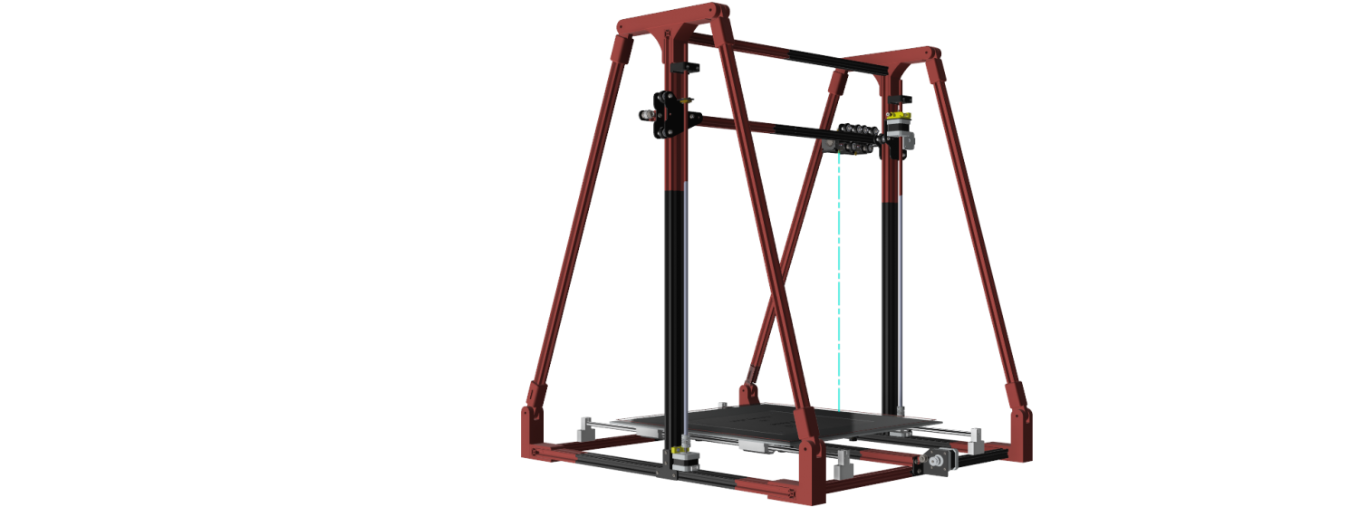

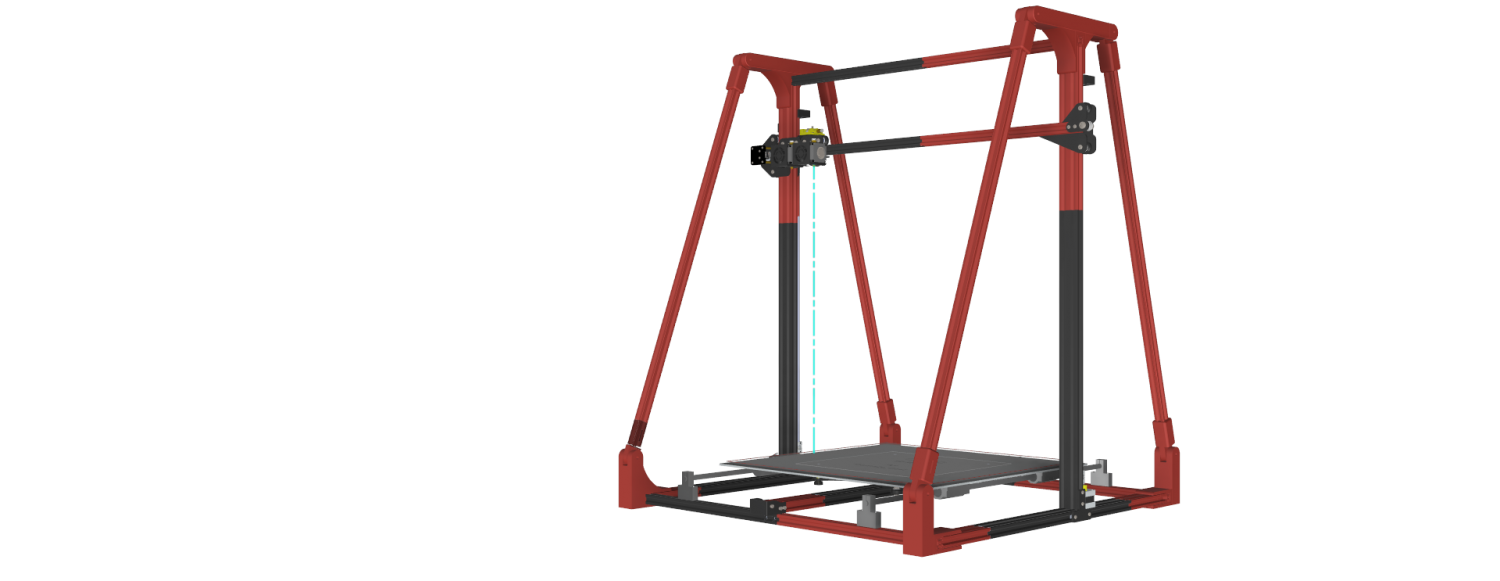

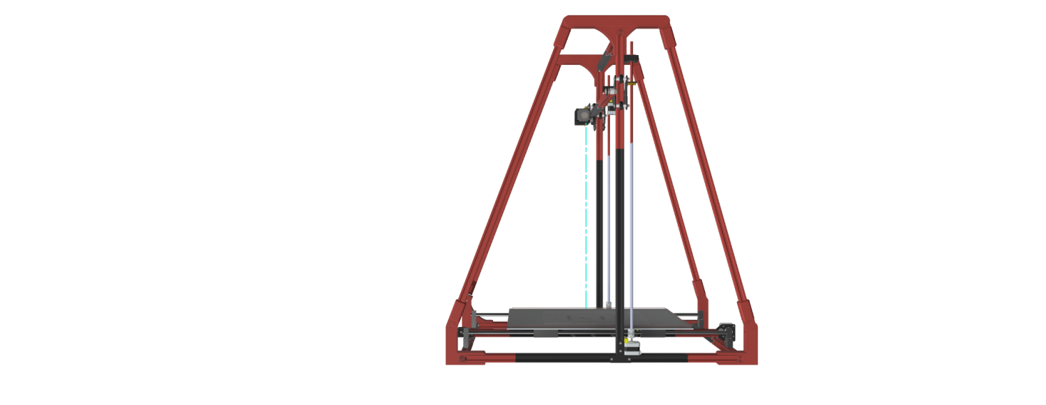

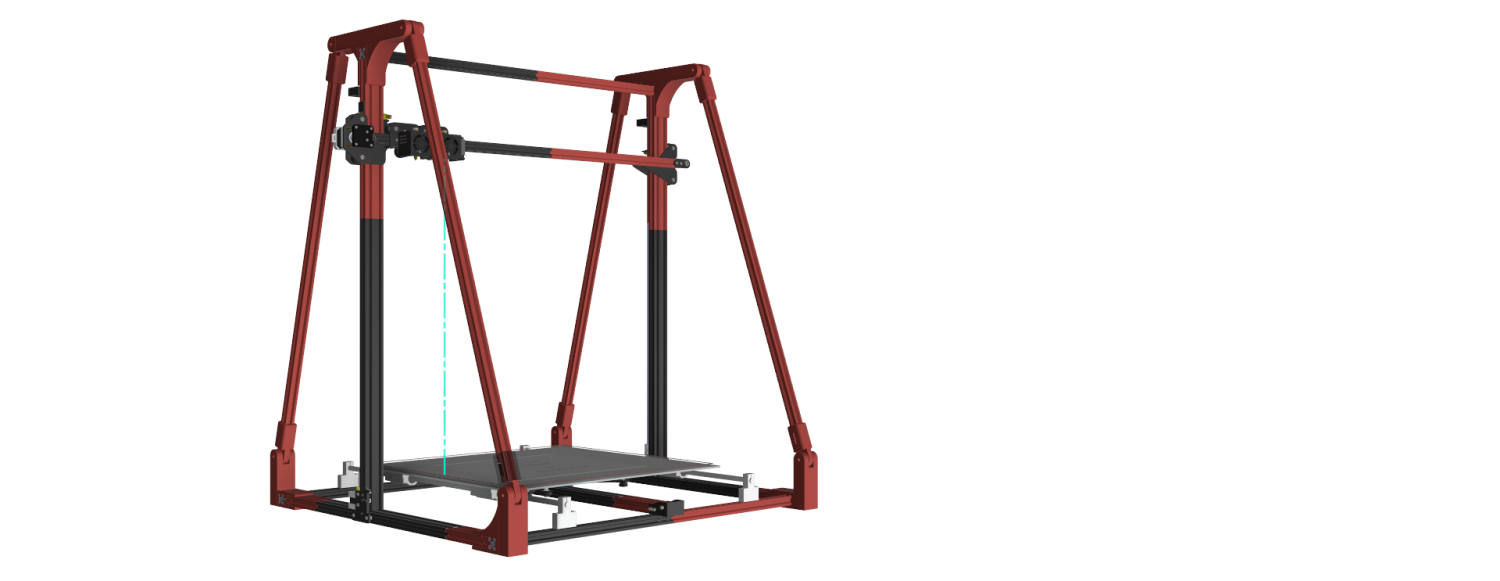

Ciao a Tutti aggiornamento ho ultimato il 3d della stampante ora il volume è aumentato ci sono alcune piccole aggiunte da fare ma il grosso è fatto allego foto grazie per commenti costruttivi ciao a tutti1119228451_CR-10_-_FRANKENSTEIN6.thumb.png.213c0eac7ef4e586caab5274053c315a.png733611264_CR-10_-_FRANKENSTEIN1.thumb.png.992f6f1c8dd3845bb1d25fc572f6137f.png1459326308_CR-10_-_FRANKENSTEIN2.thumb.png.e2533c76bb066257882e4c623f86661e.png2146227445_CR-10_-_FRANKENSTEIN3.thumb.png.b70d81caec597277fd917c8c773777d9.png568208633_CR-10_-_FRANKENSTEIN4.thumb.png.0caf854ba4e231c2d2cd8284740f6e59.png722346568_CR-10_-_FRANKENSTEIN5.thumb.png.01acd510ca2e60dae5a54ef76b620b90.png
