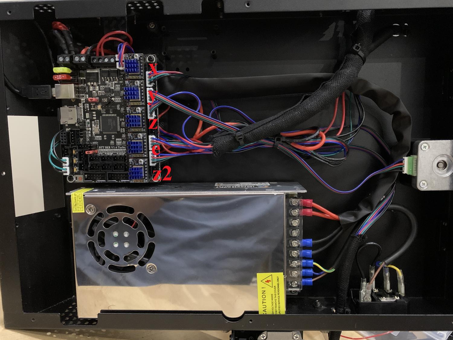

Ho acquistato una anycubic i3 mega usata e ho deciso sin da subito di modificarla.
Ho già una core xy completamente custom made basato su duet wifi ma mi sono lasciato convincere a provare una scheda con i trinamic TMC2209, quindi la btt skr 1.4 turbo.
Ora qui nasce il problema. Sono riuscito a settare, credo correttamente, il movimento dei motori con i relativi step/mm. Non ho purtroppo idea però su come configurare il sensorless homing e soprattutto sto pensando a come realizzarlo. Ho visto che le Prusa usano Z MAX in sensorless per allineare gli stepper della Z, quindi immagino di montare un blocco sugli Z rods in modo da fermare i due carrelli verticali allo stesso punto. Però... Come si imposta marlin per fare questo?
Secondo problema, non monta la sd. Il firmware viene flashato ma non riesco a vedere i file!
Allego le configurazioni, e una foto delle connessioni, spero di risolvere il prima possibile che sto smaniando per stampare!

ok, provo appena torno a casa. nessuna idea su come gestire gli endstops? ho bisogno di far funzionare l'homing, in qualsiasi modo, ma vorrei che i singoli assi z si possano allineare (quindi usando 2 endstops ad esempio) in qualche altro modo purche' sia compatibile poi con il bltouch.
ho provato a disabilitare SD SUPPORT e dal menu marlin scompaiono tutte le voci relative alla SD card, quindi non va bene. ho fatto funzionare il sensorless homing anche per la Z ma solo su di un asse, sto cercando di capire come far funzionare anche il sensorless connesso a E1 in modo da avere il supporto per entrambi gli assi. suppongo ci sia da installare un jumper da qualche parte sulla scheda, avete idee?

Come hai fatto a farlo funzionare con la skr? Occhio che ho letto che con quel lcd si rischia di bruciare la scheda
si bisogna effettuare il rewiring. credo che il problema sia proprio li, deve esserci un qualche conflitto con la SD card. sto cercando di risolvere, vi aggiorno non appena ho novita'. nel frattempo, per avere il sensorless su entrambe gli assi Z va effettuata qualche modifica alla scheda?
Ho ricontrollato le connessioni. Il display è connesso correttamente alle SKR 1.4. Non riesco a capire perchè la SD non viene montata, sul menu ho "attach media" e "media released". Quando seleziono "attach media", non succede nulla. La SD è formattata FAT e ci sono 4 file gcode
