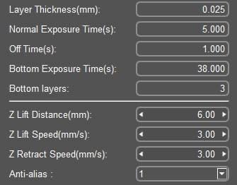

Buongiorno,
venendo dal mondo dell’FDM sto cercando di capire i ‘nuovi’ parametri con cui dovrò prendere dimestichezza e guardando su internet a volte si ha l’impressione che ci sia della confusione sui parametri di stampa della tesina .
è facile a volte constatare come pur parlando della stessa resina e stessa risoluzione di stampa i parametri consigliati cambino da persona a persona .
mi piacerebbe invece capire nel dettaglio in maniera più precisa Parametro per parametro cosa andranno ad influenzare nella stampa in modo da essere ‘autosufficiente ‘ e capire da solo errori di esposizione.
Partiamo da layer thikness:questo si riferisce alla ‘risoluzione ‘ di stampa come anche nell’fdm
Normal exp.: questo è il tempo di esposizione dei layer in relazione al layer thikness
Off time : mi potreste spiegare questo valore su cosa influisce?
bottom expo. Time : tempo di esposi dei lager base
bottom layers: vorrei capire meglio cosa sono effettivamente questi layer ,nel senso ,sono layer aggiuntivi che vengono stampati alla base di ogni modello o sono i primi layer del modello stesso ?
z lift distance: di quanto si deve sollevare l’asse z dopo ogni layer, questo cosa influisce nella stampa?
z lift speed: la velocità di distacco ,se troppo veloce in relazione all’area del layer si rischia Il distacco del pezzo
z retract speed: cosa influisce?
anti-alias: una funzione extra più aumentiamo il valore più i dettagli saranno definiti

1 ora fa, Anjys dice:
è il tempo in cui il monitor è spento tra un layer e l'altro.
finita la stampa di un layer la piastra sale, poi scende e si posiziona per stampare il layer successivo ed è meglio aspettare ancora un "X temp" in modo da far uscire eventuali bolle d'aria o far fluire la resina in tutti gli spazi. piu' è densa la resina e piu' velocemente la piastra si sposta e piu' tempo andrebbe messo in "off time"
2 ore fa, Anjys dice:
sono i layer a contatto con la piastra, vuoi che siano belli resistenti altrimenti si stacca tutto, questi layer per ogni altro layer dovranno supportare la trazione che si crea dopo la stampa del layer ed inoltre dovranno resistere quando li staccherai
se hai una resina molto densa devi alzarla di piu' di quanto faresti con uan resina molto liquida.
no, anche questo parametro va impostato a seconda della densita' della resina.
la forza applicata sul layer appena stampato è sempre la stessa...
la velocita' con la quale la piastra torna nella resina, sempre densita' resina...se vai troppo forte la schizzi via, se vai troppo piano non succede niente di male....

un ultima domanda ..la resina Green con il quale viene venduta la Photon S è considerata una tesina molto densa oppure no?
nn avendo altre redine nn ho nemmeno un termine di confronto
Il 4/7/2020 at 14:59, Anjys dice:
Grazie ,sei stato molto gentile spiegando punto per punto le cose che chiedevo .
mi sembra fosse piuttosto liquida...sicuramente non da considerare "densa"....ma sono passati almeno un paio di anni da quando la provai quindi prendilo con le pinze
