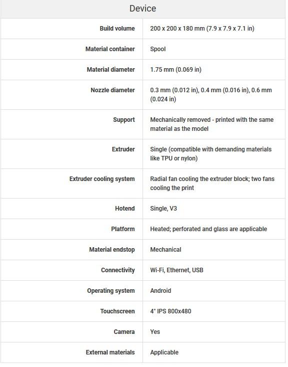

I3D&MLab Inviato 4 Luglio 2020 Inviato 4 Luglio 2020 Zortrax M200 Plus qui il link alla pagina ufficiale della stampante sul sito internet del produttore https://zortrax.com/3d-printers/m200-plus/ Le specifiche sono: Accessori utili cappa con filtro Cita

I3D&MLab Inviato 4 Luglio 2020 Autore Inviato 4 Luglio 2020 2 ore fa, FoNzY dice: ho la m200 senza + 😭 e quanto è il volume stampabile con la tua? Cita
FoNzY Inviato 4 Luglio 2020 Inviato 4 Luglio 2020 16 minuti fa, I3D&MLab dice: e quanto è il volume stampabile con la tua? 20x20x20 Cita
I3D&MLab Inviato 4 Luglio 2020 Autore Inviato 4 Luglio 2020 2 ore fa, FoNzY dice: 20x20x20 Scusa ma allora che differenza ci sta con la plus? La tua ha l'hotbed traforato? Cita
