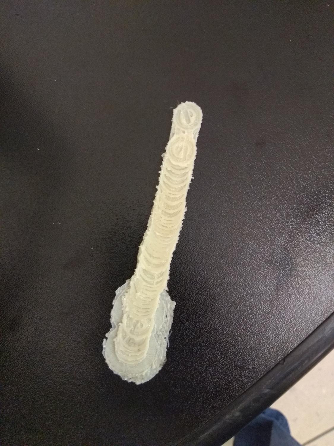

 Buanasera gente ho un problema con la stampante. Ho messo in stampa un pezzo e guardate che ho trovato.  😱Assurdo, pare, a vedere il risultato, che abbia avuto problemi all'asse z. Ho provato a movimentare da schermo il piatto e sale e scende senza problemi. Il nozzle ora spilla pure materiale dall'alto. Che diamine puó essere stato? Consigli?

secondo me si è incasinato qualcosa dopo la pausa, l'asse Z non è piu' salito....secondo me è uno di quei problemi che non accadono piu'...😂

Ma tipo problema software quindi?

direi di si, magari durante la pausa è successo qualcosa e si è incasinata, se poi ha ripreso a funzionare sicuramente è stato un problema software

Ora che ci penso aveva fatto l'aggiornamento firmware poco prima di iniziare a stampare. Dici che puó essere collegato?

@FoNzY @AlfonsoBuonora Buongiorno ragazzi! Ho sistemato la stampante, era un problema software, a quanto pare il collegamento alla rete aziendale era bloccato e mancavano degli aggiornamenti firmware. Facendo tutti gli aggiornamenti la stampante funziona ora correttamente. Ho fatto anche un mega test  nell'ultima settimana facendogli  stampare pezzi su pezzi anche 25 o 28 ore alla volta. Nel complesso su  100 ore di stampa zero problemi. 🙂
