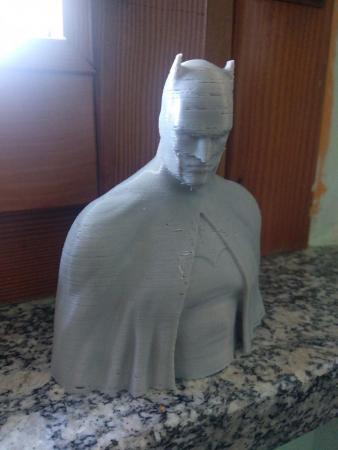

ciao a tutti,
da poco ho comprato una anycubic mega zero, dopo un po' di problemi a settare cura sono riuscito a stampare qualcosa di decente, ma non perfetto, so che lavorando ancora un po' con cura riuscirei a fare dei lavori decisamente migliori, ma voglio provare ad aggiornare le parti della mia stampante per rendere le stampe migliori.
il problema arriva ora, mi sono messo a cercare su internet come fare e cosa comprare ma non ho trovato un granchè.
mi piacerebbe aggiornare la macchina in modo tale che stampi meglio. ho sentito che si può aggiornare il firmware ma non ho trovato come si fa e non so a cosa serve.
se foste in me, che componenti comprereste (se riuscire a darmi un nome o un link in modo tale che possa cercare su internet sarebbe spettacolare).
allego una foto della mia ultima stampa, so che non è il posto giusto per chiedere, ma se avete dei consigli sul settaggio di cura sparate pure.
grazie a tutti per l'aiuto ^^

io dico che prima di spendere soldi in aggiornamenti, dovresti impostare bene la tua stampante perchè stampi decentemente da subito, dalla foto che vedo cambiando pezzi e/o componenti non risolvi niente se prima non hai fatto tutte le calibrazioni, che sono:
  1. calibrazione degli assi di stampa
  2. calibrazione dell'estrusore
  3. livellamento del piano di stampa
  4. calibrazione del flusso di stampa
una volta fatti questi e quando hai imparato a conoscere la tua stampante potrai pensare ad upgrade
tanto per essere chiaro, nella tua stampa hai delle sottoestrusioni mostruose

non devi sistemare i parametri su cura, quello è il passo successivo, prima vai a vedere i video di @Help3d su youtube per le calibrazioni che ho detto sopra, in questo modo comincerai a conoscere la tua stampante e saprai da solo quali saranno gli upgrade da fare.
