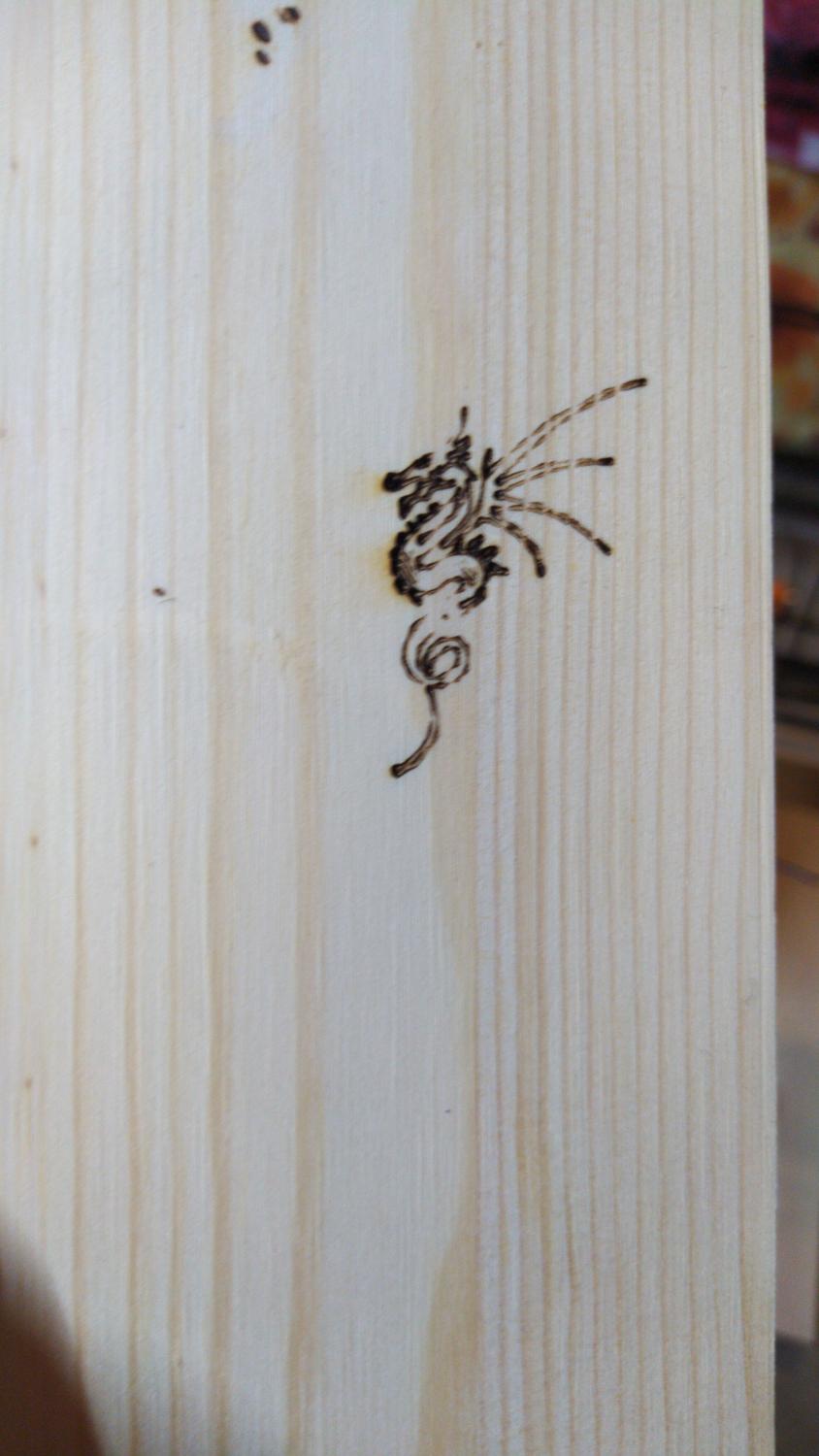

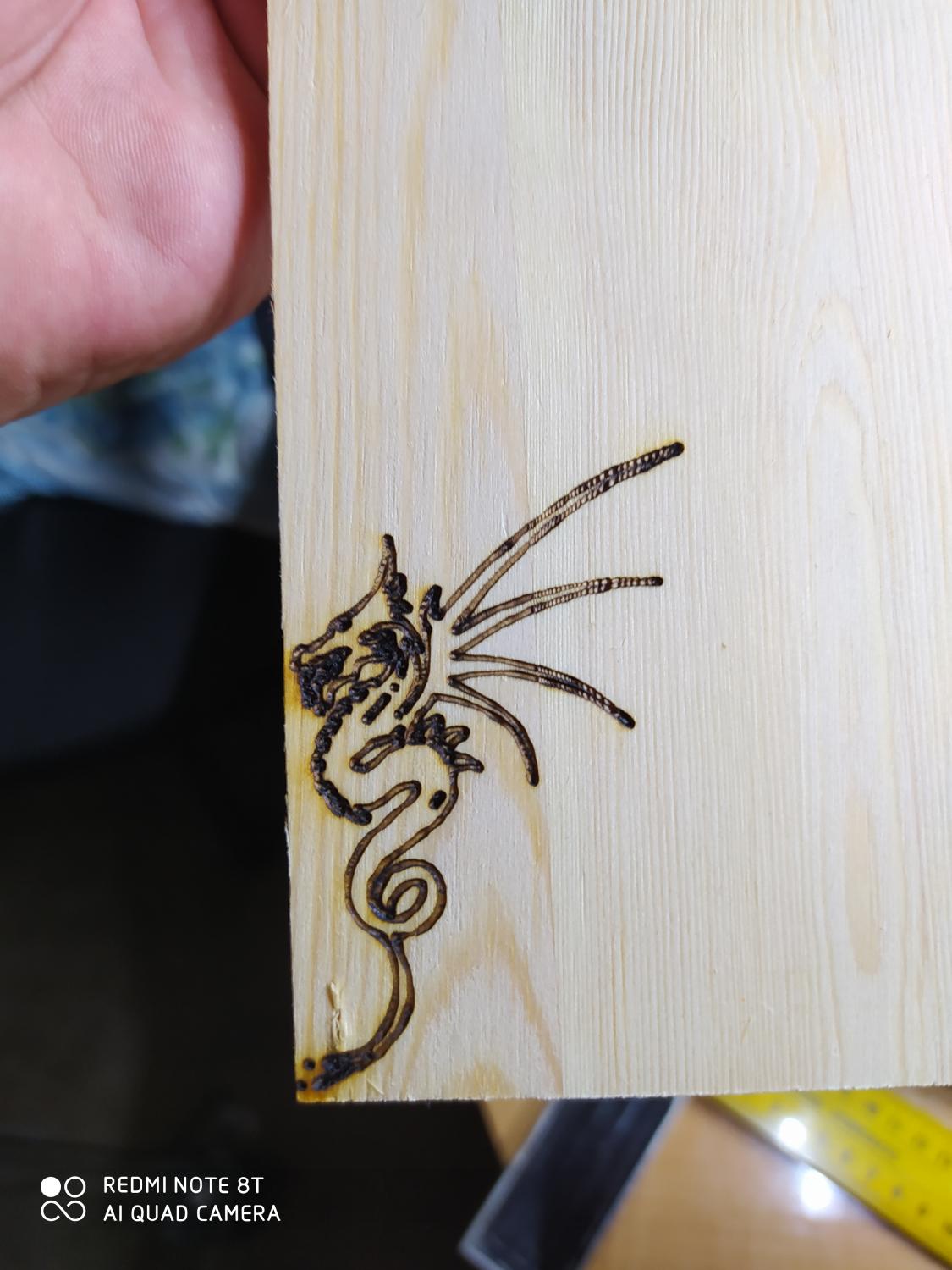

Killrob Inviato 6 Luglio 2020 Autore Condividi Inviato 6 Luglio 2020 1 ora fa, hokuro dice: grandioso! ora buon divertimento, la stampa 3d a confronto del laser è una scienza esatta!!! Si ho notato, allora queste sono delle prime incisioni fatte su un legno non adatto. Ho settato correttamente gli stepmm che sono più semplici rispetto alla fdm. @jagger75 il pannello LCD sono riuscito a farlo funzionare ora incide in standalone posso non collegarla al PC Non ho messo gli endstop che forse non servono 1 Cita Link al commento Condividi su altri siti Altre opzioni di condivisione...

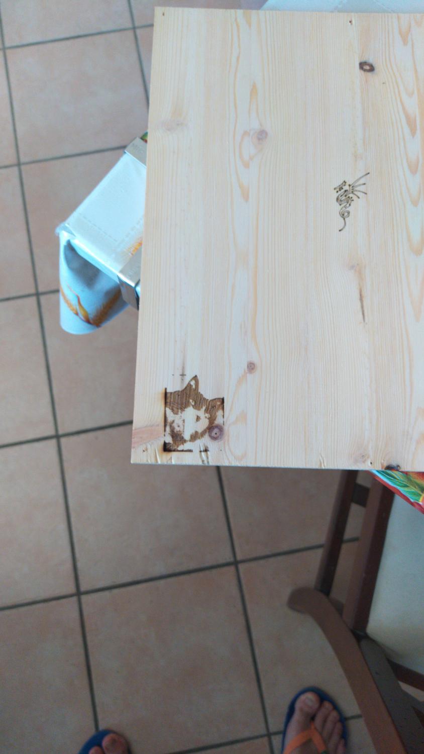

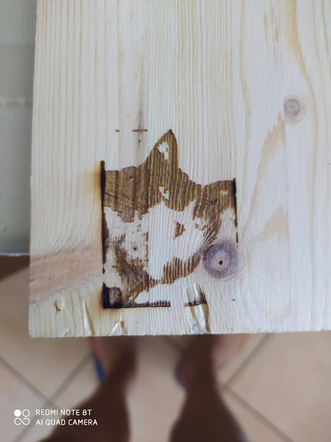

hokuro Inviato 7 Luglio 2020 Condividi Inviato 7 Luglio 2020 16 ore fa, Killrob dice: Si ho notato, allora queste sono delle prime incisioni fatte su un legno non adatto. Ho settato correttamente gli stepmm che sono più semplici rispetto alla fdm. @jagger75 il pannello LCD sono riuscito a farlo funzionare ora incide in standalone posso non collegarla al PC Non ho messo gli endstop che forse non servono Io ho trovato y che segnava 8000 con il motore che continuava a macinare la cinghia... e laser acceso Come prime incisioni non sono malaccio Cita Link al commento Condividi su altri siti Altre opzioni di condivisione...
Killrob Inviato 7 Luglio 2020 Autore Condividi Inviato 7 Luglio 2020 11 minuti fa, hokuro dice: Io ho trovato y che segnava 8000 con il motore che continuava a macinare la cinghia... e laser acceso Come prime incisioni non sono malaccio Sto usando come legno quello dei coperchi delle scatole delle bottiglie, molto resinoso. E comunque non lascio sola la laser per più di 5 minuti. Cita Link al commento Condividi su altri siti Altre opzioni di condivisione...
