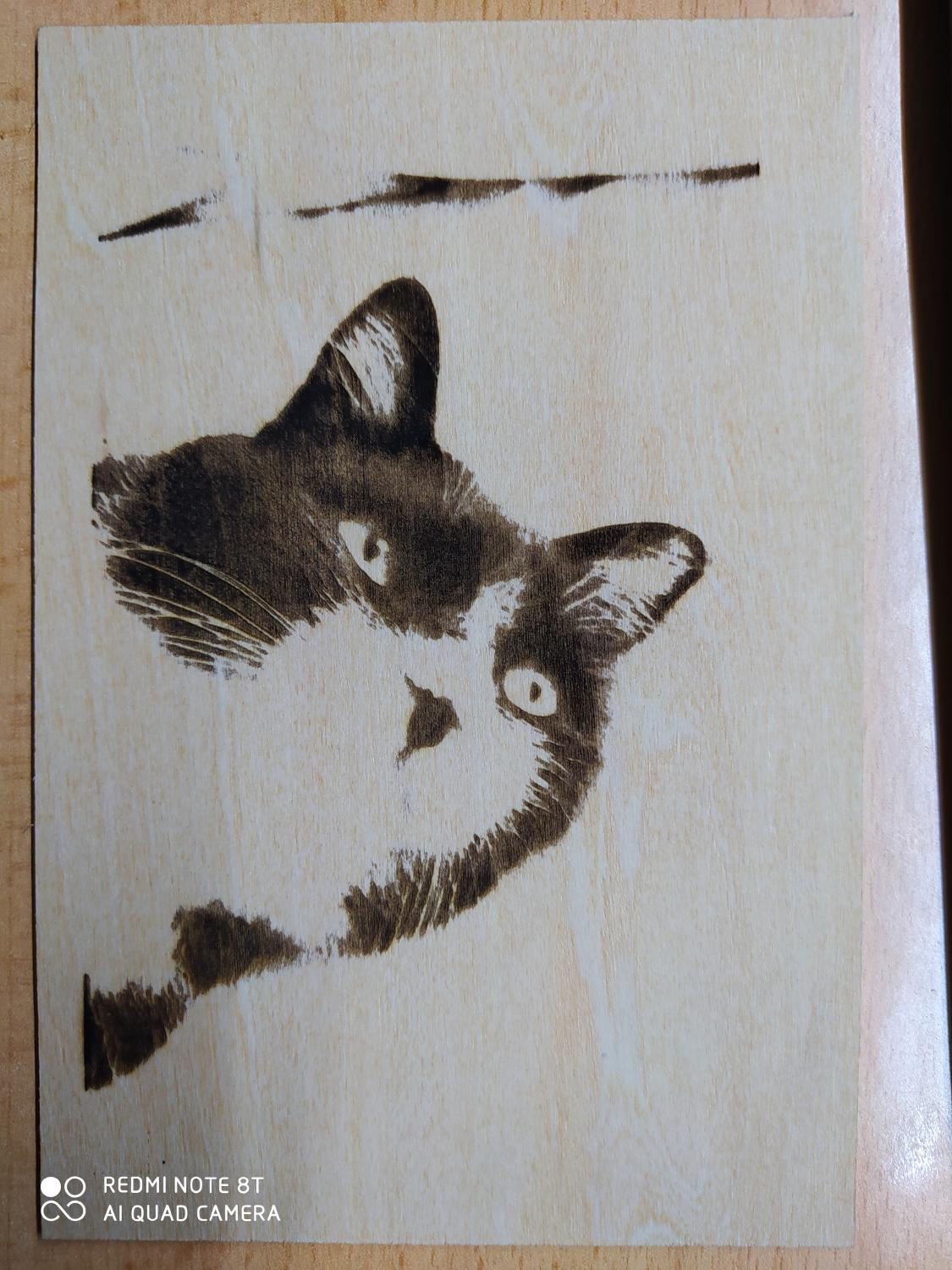

Il video della laserata non l'ho fatto ma il risultato mi sembra apprezzabile, non è ancora come mi piacerebbe ma mi sto avvicinando, questa è una foto complicata.
4 ore fa, hokuro dice:
molto bello.
peccato che non si veda la zona bocca.
il laser va bene, ora devi lavorare sull'immagine sorgente per accentuare/smorzare zone particolari
infatti è prorpio quella la difficoltà perchè il software che uso, Lasergrbl, non lo conosco ancora bene e non capisco ancora alcune cose, ma piano piano.... tu dici che uno a pagamento ma che permetta di salvare su SD sarebe meglio? cosa consiglieresti?
laser gbrl va bene.
devi curare l'immagine sorgente con fotoritocco aumentando zone d'ombra, schiarendo zone buie, ecc, ecc.
purtroppo in tal senso possa aiutarti poco perchè sono veramente scarso e vado molto a tentativi
3 minuti fa, hokuro dice:
laser gbrl va bene.
ok allora va bene, mi metto a lavorare sulle immagini con GIMP
io desaturo, regolo parametri poi uso filtro nitidezza che accentua dettagli. a volte limito i colori a 4 o 8
leggevo di usare maschera di contrasto ma non l'ho mai compresa bene ed ho abbandonato.
se una zona viene troppo scura o troppo chiara (dall'anteprima di laser gbrl lo vedi) o provo nuove combinazioni di regolazioni o uso i pennelli sfoca/contrasta e scherma/brucia.
e taaaanti tentativi
