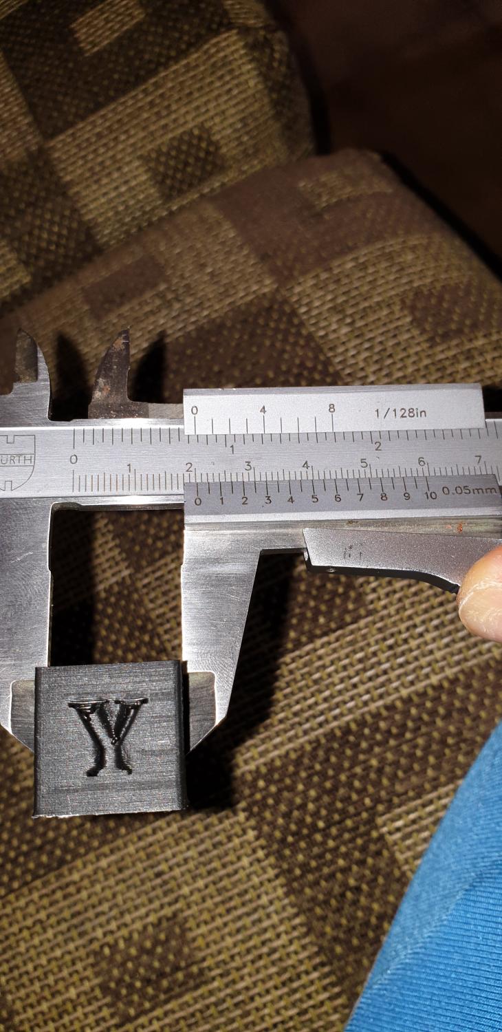

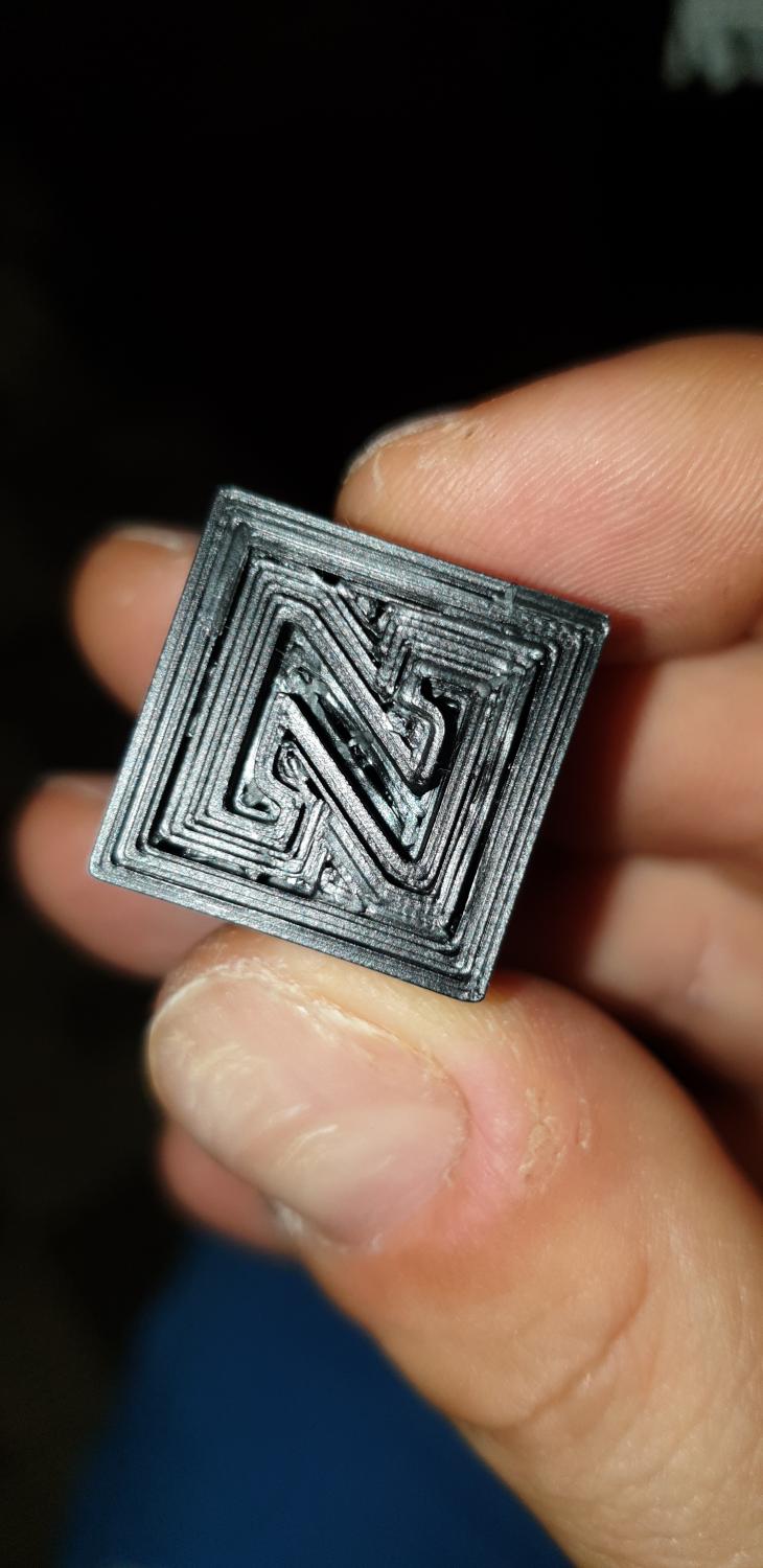

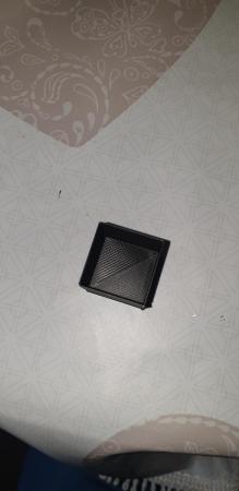

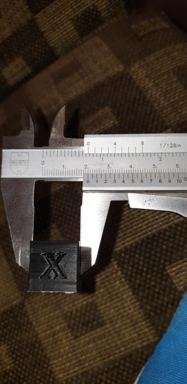

Torn Inviato 6 Luglio 2020 Autore Inviato 6 Luglio 2020 Eccomi, allego le foto del cubo, come potete vedere le dimensioni non sono proprio perfette, ma non si discostano di molto. Il risultato però come potete vedere sulla lettera"z", è disastroso...sembra che le linee discostino una dall'altra, e ciò mi impone di stampare sempre le "facciate" sull asse z per avere più definizione. Può essere che quel poco di differenza dai due cm mi crei questo problema? Oppure qualche configurazione errata su simplify? Grazie in anticipo Cita
Basilietto Inviato 6 Luglio 2020 Inviato 6 Luglio 2020 2 ore fa, Torn dice: Eccomi, allego le foto del cubo, come potete vedere le dimensioni non sono proprio perfette, ma non si discostano di molto. Il risultato però come potete vedere sulla lettera"z", è disastroso...sembra che le linee discostino una dall'altra, e ciò mi impone di stampare sempre le "facciate" sull asse z per avere più definizione. Può essere che quel poco di differenza dai due cm mi crei questo problema? Oppure qualche configurazione errata su simplify? Grazie in anticipo Già con quel calibro è difficile misurare, ti servirebbe uno digitale con i decimi di mm ma anche con quello potresti già cominciare a regolare gli step. In primis per la z hai problemi di flusso, per gli step ora devi fare il calcolo 20/valoretrovato*stepimpostatidi default e ci schiaffi il nuovo valore per tutti e tre gli assi XYZ. Ristampi e rimisuri se è tutto corretto Cita

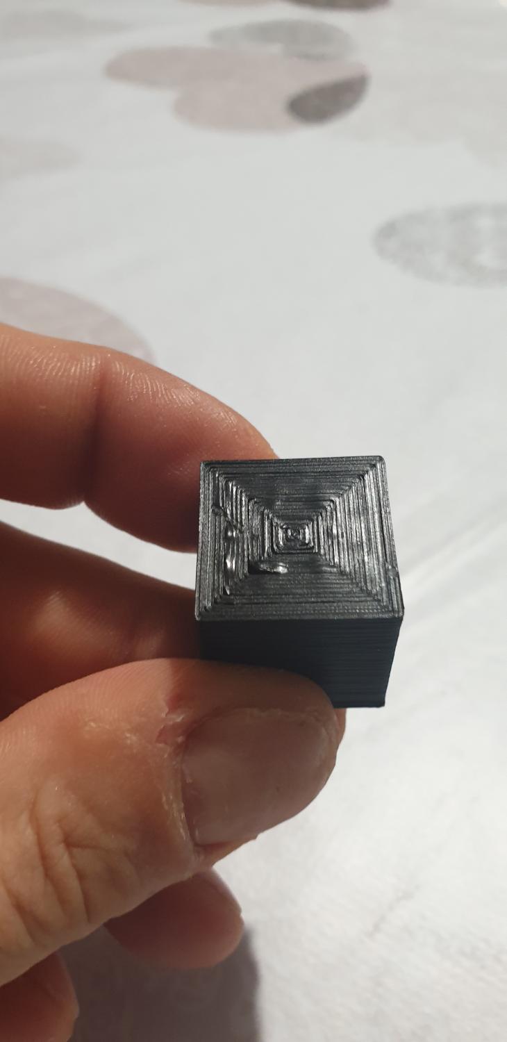

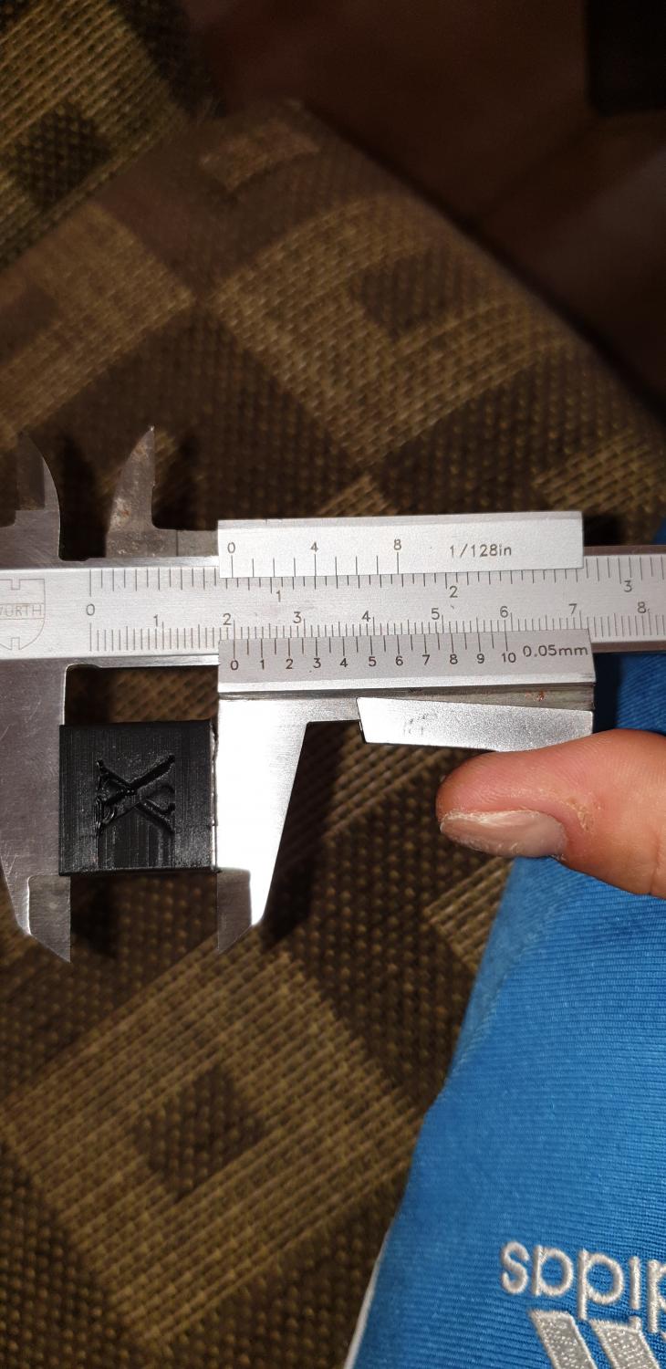

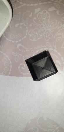

Torn Inviato 6 Luglio 2020 Autore Inviato 6 Luglio 2020 Allora vi aggiorno, rifatto il cubo 3 volte, provato a misurare e ricorretti gli step per 3 volte, non riesco ad essere comunque preciso....sempre 20,1 o 19,9...però potrebbe essere anche qualche imperfezione che mi sfasa la misura. Il problema rimane la chiusura sul lato superiore... nonostante abbia impostato ben 6 layer completi di chiusura su simplify il risultato è quello che vedete in foto...secondo voi cosa potrebbe essere? Cita
Basilietto Inviato 6 Luglio 2020 Inviato 6 Luglio 2020 1 ora fa, Torn dice: Allora vi aggiorno, rifatto il cubo 3 volte, provato a misurare e ricorretti gli step per 3 volte, non riesco ad essere comunque preciso....sempre 20,1 o 19,9...però potrebbe essere anche qualche imperfezione che mi sfasa la misura. Il problema rimane la chiusura sul lato superiore... nonostante abbia impostato ben 6 layer completi di chiusura su simplify il risultato è quello che vedete in foto...secondo voi cosa potrebbe essere? A parte il fatto che stai stampando con tante linee perimetrali, ne bastano solo 3. Per il flusso dovresti stampare un cubo completamente aperto, solo 1 linea perimetrale e andando a misurare i lati ti deve dare la stessa misura del nozzle, ossia 0.4mm. Poi applichi la stessa formula degli step e la correggi, in questo caso su s3d su moltiplicatore di estrusione che dovresti avere a 1. Puoi utilizzare anche un cubo pieno ma gli devi dare 0 di riempimento, 0 layer superiori e 1 perimetro 1 Cita
Torn Inviato 7 Luglio 2020 Autore Inviato 7 Luglio 2020 Oggi provo, comunque qualcosa non mi torna perché l' impostazione che ho messo in simplify è proprio 3 perimetri esterni , 20% di riempimento e 6 layer pieni sopra e sotto. La cosa che non capisco è che metto sempre 5 o 6 linee di brim e quelle le fa ben attaccate una all'altra...non è che non riesce a gestire bene il gcode sulla SD? Cita
