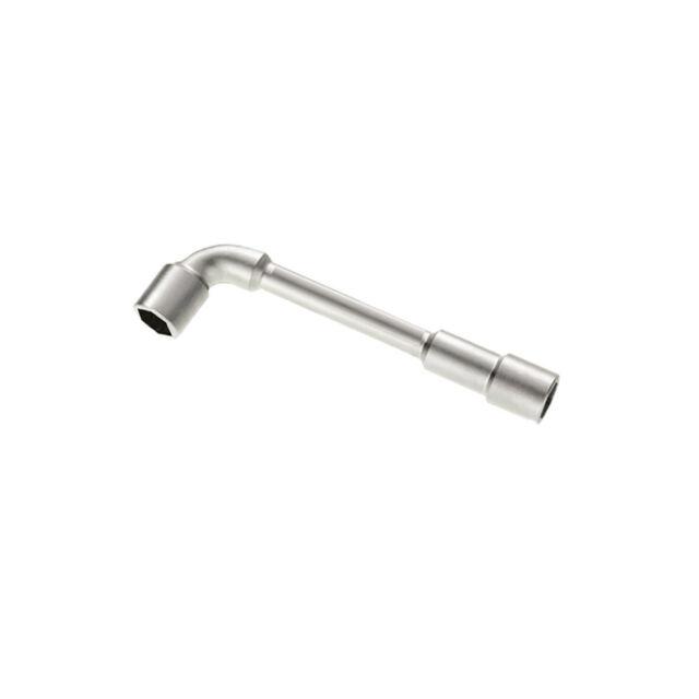

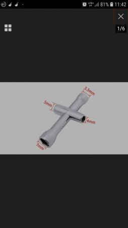

gregorio56sm Inviato 6 Luglio 2020 Inviato 6 Luglio 2020 28 minuti fa, Shini3D dice: Effettivamente non avevo pensato al fatto che la filettatura nozzle/heatblock è fissa ma la dimensione dell'esagono del nozzle può essere di varie misure.. ok mi oriento su una chiave a bussola con cricchetto.. GRAZIE Io uso questo 2 Cita
Killrob Inviato 6 Luglio 2020 Inviato 6 Luglio 2020 53 minuti fa, gregorio56sm dice: Io uso questo Lo potrei usare anche io che ce l'ho, ma c'è da alzare Z di parecchio, io lo alzo di 60mm e poi svito 1 Cita
akita Inviato 6 Luglio 2020 Inviato 6 Luglio 2020 la mia chiave a pipa non è qua con me ora.... ma a memoria mi sembra sia del 7.... non del 6 e ne dell'8... giochiamo a tombola... 2 2 Cita
gregorio56sm Inviato 7 Luglio 2020 Inviato 7 Luglio 2020 22 ore fa, Killrob dice: Lo potrei usare anche io che ce l'ho, ma c'è da alzare Z di parecchio, io lo alzo di 60mm e poi svito Effettivamente io "alzo 150" poi fuoco a volontà 1 Cita
Whitedavil Inviato 7 Luglio 2020 Inviato 7 Luglio 2020 Per nozzle e3d la misura è 7mm per altri nozzle non so. Puoi andare in ferramenta e chiedere una chiave a tubo da 8, di solito sono doppia misura, 7 e 8. Sono corte e semplici da usare. Una dinamometrica è inutile, in quanto chiude ad una specifica forza impostata. Se la prendi per la bici sei fuori range per il nozzle e vice versa. Chiave a tubo tipo queste: https://www.amazon.it/dp/B004GY24EQ/ref=cm_sw_r_cp_apa_i_XfmbFbP65049E 1 Cita
invernomuto Inviato 7 Luglio 2020 Inviato 7 Luglio 2020 Il 6/7/2020 at 12:59, akita dice: io uso una chiave a pipa, pero normalmente non smonto mai il nozzle da solo.... voglio dire che quando decido di cambiarlo, colgo l'occasione per smontare tutto l'hot end, e dare una bella ripulita a tutto, che a volte si incrosta con il "caramello"...cosi pure la gola... una bella ripulita...e poi lo rimonto, a quel punto per me una chiave potrebbe valere l'altra, anche se la Pipa è molto comoda e la trovi al brico a pochi euro. Questa me l'hanno regalata con un hotend preso su Amazon. Pensavo fosse in ferro/acciaio/altro metallo vagamente resistente al calore. Il nozzle caldo (200-220°) è caduto dentro la chiave a pipa e l'ha perforata come burro dall'altra parte. Funziona ancora e la uso ma occhio alle #cosecinesi! 1 Cita
akita Inviato 7 Luglio 2020 Inviato 7 Luglio 2020 bhe no....la mia è in acciaio cromato...non si scioglie a 200 gradi. 2 Cita
Brian Inviato 28 Luglio 2020 Inviato 28 Luglio 2020 @Shini3D settimana scorsa ho risolto il tuo stesso problema comprando da leroy merlin chiave inglese da 5/6 e una da 7/8 (cosi sostituisci anche l'altra) , costo 4,5 euro totale Cita
hokuro Inviato 28 Luglio 2020 Inviato 28 Luglio 2020 per la misura o misuri o ti porti dietro il campione, x l'attrezzo non serve di marca, una banalissima chiave inglese chiusa (quelle ad anello), a pipa o a tubo faranno egregiamente il loro lavoro purchè siano di un qualsiasi acciaio, ossia non quelle scarse tra le cinesi. 1 Cita
