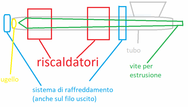

Piccolo Inviato 12 Luglio 2020 Condividi Inviato 12 Luglio 2020 Io farei un contenitore riscaldato che liquefa gli scarti, una vite senza fine che spinge il materiale dentro un ugello grosso così da controllare meglio la tolleranza. Questo filamento grosso poi da estrudere sempre più fine fino ad ottenere la misura desiderata. D'altronde anche le ns stampanti hanno filamenti da 1.75 o 3 e dall'ugello esce 0.4. Lo estrudi su un nastro. La sezione sarà leggermente ovale schiacciata. 1 Cita Link al commento Condividi su altri siti Altre opzioni di condivisione...
