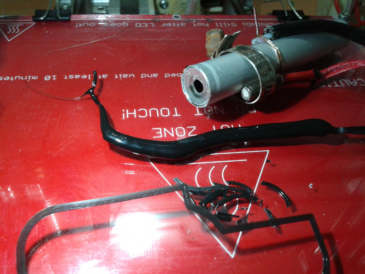

Ok, prima cosa colla vinilica! no scherzo... facciamo una prova con cose che ho in casa: tubo alluminio diametro 16 spess. 1mm lungo 10cm, fascetta metallica, rondella esterno 15 con foro da 5, un po' di filo di rame e smonto cartuccia riscaldante e sonda temperatura dalla mia 3D. L'idea è quella di caricare il tubo di sfridi, portarlo in temperatura a 180° e farlo uscire dal foro da 5 per ottenere un rimpasto degli scarti.
in primo piano gli scarti che ho usato, tagliati in pezzettini (come si vede subito dietro), poi l'avanzatissima attrezzatura progettata per l'esperimento (la potete vedere sul fondo dell'immagine) e nel mezzo il materiale estruso fatto con gli sfridi caricati nel cilindro.
come l'ho fatto? arrivato a 180° (circa 10 min) ho infilato un tubo dalla parte opposta chiuso con della carta argentata e ho spinto a mo di siringa.
Ora se immagino sul fondo del cilindro una lama che girando taglia appena il materiale esce ottengo cilindretti di materiale semilavorato sicuramente piu comodi per la lavorazione sucessiva.

  Il 04/10/2020 at 13:49, FoNzY ha scritto:
credo sia solo perche' è piu' semplice...farlo in verticale con ugello in alto, la plastica fusa ti cola all'interno...
farlo in verticale ugello in basso ti serve una valvola che blocca il flusso in uscita altrimenti hai perdite dall'ugello
Expand
la prova l'ho fatta in verticale ovviamente... fa effetto camino, per portarlo in temperatura ho dovuto chiudere sopra altrimenti un alito d'aria abbassa la temperatura di 5/10 gradi
Expand
perche' usi la cartuccia da 40watt ma ovviamente meglio usare 40watt che 200watt visto che si guarda al risparmio...anche se poi qui bisogna ragionare se sono meglio 40watt per X ore o 200watt per Y ore...

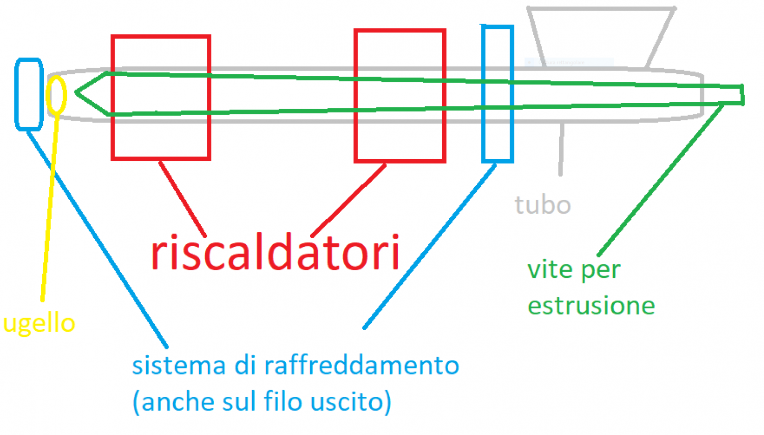

dopo tante ore da quello che ho scritto prima mi sono fatto un idea di come dovrebbe essere il riciclatore di scarti "perfetto"
costo per farlo home made tanti soldi 😅
la vite per estrusione è appositamente creata per questo scopo e non è economica (150 euro credo per una piccola), rimuove l'aria mentre spinge e la punta crea una valvola di non ritorno.
il sistema di raffreddamento nella parte posteriore è solo un tubo avvolto intorno al tubo principale e porta l'acqua fino al "coso blu davanti all'ugello" dove l'acqua viene fatta cadere sul filo.comuqnue l'acqua andrebbe riciclata in qualche modo
i riscaldatori sono due perche' la plastica deve sciogliersi gradualmente con questa vite altrimenti "semplificando si inchioda".
di ugelli ne usi 2. il primo piu' grande e lo usi per uniformare gli scarti creando pellet, il secondo lo usi per estrudere il filamento che poi userai.
il tubo se usi la vite per plastica deve essere "non un tubo per l'acqua" ed anche qui siamo sugli 80 euro credo 😅
serve un sistema automatico che avvolge il filo tenendo conto della grandezza della bobina (piu' è grande e piu' deve girare piano)
un programmino per lo stepper che fa girare tutto in modo da mantenerlo a giri fissi e fermarsi se la pressione sale troppo e aumentare un po' se la pressione scende.
un sistema che taglia la plastica quando fai i pellet
consumo 600-800watt\ora 😅
costo...intorno a 1000 euro
complicatissimo e di dubbia utilita' 😅

Lo schema mi piace, non avevo pensato che servisse un raffreddamento tra tramoggia e zona di fusione, effettivamente è indispensabile. Dopo il sistema di raffreddamento all'uscita del nozzle metterei anche uno spingifilo (in questo caso usato come tira filo), ovviamente prima del feeder il filo dovrebbe essere raffreddato fino a scendere sotto la temperatura di transizione vetrosa.
Come vite di estrusione @Marco-67 potrebbe provare con una punta da trapano elicoidale per legno come questa https://www.amazon.it/flintronic-Trapano-Esagonale-Acciaio-Diametro/dp/B07W73Q4CY o questa https://it.aliexpress.com/item/4000373233780.html
Expand
la punta per il legno è ok, infatti la usano in tutti i progetti "home made" il problema della punta per legno è che non rimuove l'aria e se si prende una punta cinese il diametro non è coretto, se rimane lenta nel tubo causa tanti problemi
Expand
ci ho pensato bene prima di rispondere, di getto mi son detto "eh no non va bene" poi ci ho ragionato... se raffreddi la parte posteriore con l'acqua sottrai calore quindi fai lavorare di più le resistenze mentre, se ci metti un isolante (tipo il teflon che abbiam già visto) interrompi la conduzione del calore sul tubo quindi opterei per l'anello isolante. Per il raffreddamento davanti ad acqua basta un recipiente un po' di tubo in plastica 5/6 mm e smonti la pompa da quella fontanella che metti nel presepe... tanto non ti è mai piaciuta (5€ la trovi su ebay).

mi sembra di capire che ritieni che i diametri punta e interno tubo debbano essere uguali, il calore deforma i materiali, punta e tubo gripperebbero se non usi camice in acciaio temperato. Fisicamente parlando la punta girando non leva l'aria, anche l'aria come i frammenti di plastica sarebbe portata ad entrare nel tubo non ad uscirne. L'aria esce per la differenza di pressione che si crea con il calore, cerca la strada più comoda per uscire, non puo' essere l'ugello quindi esce dalla parte opposta.
Expand
qui non ho capito cosa intendi. Se parli del tubo esterno si deve valutare il materiale in base alla conducibilità del calore, rame e alluminio penso siano i migliori poi c'è l'acciaio. Devo tener conto pero' che il rame posso saldobrasarlo, sia rame rame che rame acciaio, quindi di facile lavorazione. Lavorare l'alluminio è piu complicato, in piu il rame lo si trova anche senza saldatura interna.

600-800 watt come ci sei arrivato?
1000 euro... sarebbe iproponibile
complicatissimo assolutamente no... dubbia utilità, ma allora che ne parliamo a fare?

avevo escluso il teflon perche' per metterlo devi tagliare il tubo e creare due anelli. se usi un tubo con diametro calibrato e lo tagli va al diavolo il "diametro calibrato".anche usando un tubo per l'acqua creare e saldare due anelli al tubo non è cosa troppo semplice...solo per questi motivi avevo pensato all'acqua.
per quanto riguarda il raffreddamento ad acqua non è detto che faccia consumare di piu', il sondino della temperatura andrebbe tra i due anelli (3\4 verso il frontale) e risentirebbe minimamente dell'acqua ma era solo un idea,forse è sbagliata,va provato
Expand
non era un discorso di materiale, se usi la vite per plastica devi poi usare un tubo con diametro calibrato altrimenti non funziona.
il diametro calibrato lo trovi piu' facilmente su i tubi in acciaio, spesso è venduto in accoppiata con la vite per plastica

400-600watt di riscaldatori,150watt per lo stepper e l'elttronica...un po' di margine...e siamo li'
dipende che tipo di materiali vuoi usare, la vite per il legno e il tubo per l'acqua costano 20euro, il tubo calibrato e la vite costano 250...lo stepper sta su i 50-60 euro,driver,elettronica,cuscinetti,supporti...prendendo roba discreta sei su i mille...
credo che alla fine dei conti non ci sia un ritorno economico, è piu' il divertimento di crearlo che l'utilita' finale ma alle volte (a me accade spesso) è piu' lo sfizio e la voglia di crearlo che il ritorno "economico"...comunque mai dire mai 😅

intendo una vite appositamente pensata per trasportare i pellet di plastica che stanno per essere fusi.
si chiama vite a compressione, trasporta e schiaccia i pellet in modo da far uscire l'aria e la punta ha una particolare forma a cono che fa da valvola.
qui trovi un esempio. una vite con il suo tubo calibrato e l'ugello (210 dollari 😂)
