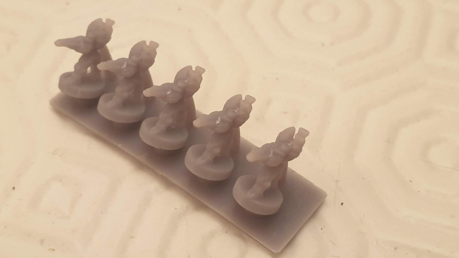

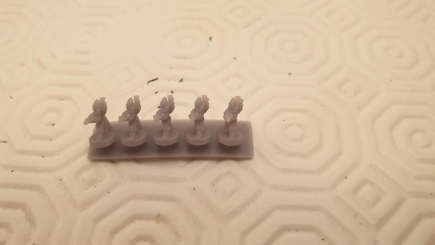

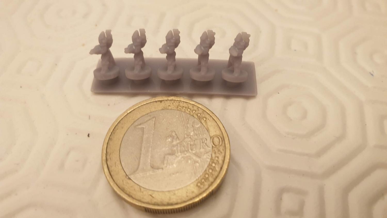

invernomuto Inviato 6 Luglio 2020 Inviato 6 Luglio 2020 Sto provando questa resina con i parametri consigliati dal produttore. Devo dire che sono abbastanza soddisfatto dei risultati, mi sembra un po' più agevole da stampare della nera per le miniature (e soprattutto vedi i dettagli 🙂 subito dopo la stampa). Sicuramente si potrà fare meglio (non ho ancora chiari i legami fra tempi di esposizione e altezza layer e gli altri parametri dello slicer), ma mi accontento, questa roba viste le dimensioni non è sostanzialmente stampabile con una FDM... Qualche considerazione sulla pulizia: alla fine trovo che usare un bagnetto d'alcool (classico alcool rosa 90% da casa) passando bene il pennellino sui pezzi entrati a contatto con la resina sia decisamente meglio dell'acqua + detersivo per piatti. Mi pare che i pezzi vengano puliti molto meglio e soprattutto molto prima. PS A breve inauguro spero la nuova UV box disegnata da me medesimo e stampata con la FDM. 3 Cita
gregorio56sm Inviato 7 Luglio 2020 Inviato 7 Luglio 2020 16 ore fa, invernomuto dice: questa roba viste le dimensioni non è sostanzialmente stampabile con una FDM.. Se continuate a stampare cose così piccole mi devo comperare un microscopio per vederle. Complimenti per il lavoro, non mi intendo di stampa con resina ma mi sembra ottimo 2 Cita
