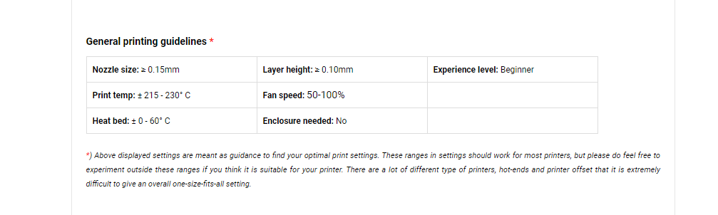

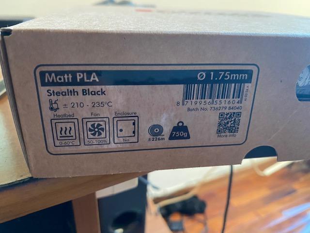

dopo una prima brutta esperienza con il "matt pla" mi sono deciso a dargli un'altra possibilita'....mi sembrano piuttosto indecisi sulla temperatura di stampa 😅
Cattura.thumb.PNG.6c298109d68cd326fbb6705f6f1b8612.PNGthumbnail_IMG_1124.thumb.jpg.fab5cef3d50fae7b2c96b5676f626f80.jpgthumbnail_IMG_1126.thumb.jpg.7a9429c505dd7631a78d1a2d5f8512e8.jpg
sito,scatola filamento,istruzioni all'interno della scatola

Io mi affiderei al responso della monetina......😄😄 però per mia deformazione proverei 230°. Ho sempre la tentazione per le temperature più alte. ho del pla sunlu che per me a 230° va che è una meraviglia (consigliato max 220°)

ma è piu' un discorso tipo: che butti i soldi in dei cartoncini\adesivi "ben fatti" se poi non riesci a scrivere lo stesso numero 2 volte? avrei preferito un prezzo piu' basso al cartoncino doppiamente inutile....
comunque il fatto è che la mia prima esperienza con il pla matt è stata strana...ugello in ottone e 220 gradi 20 ore di stampe perfette poi di punto in bianco è diventato instampabile (letteralmente non sono riuscito piu' a stampare 1 cm che si blocca nel nozzle)
dopo che ho contattato formfutura chiedendo se servisse ugello in acciaio(perche' un paio di mesi non c'era scritto niente) è apparso sul loro sito "serve ugello in acciaio" ma alla mia mail non hanno mai risposto....visto che non è un filamento "economico" almeno dei dati affidabili

Facevano prima a scrivere nelle brochure: "fatti una temp tower e non scassare i maroni" 🙂
