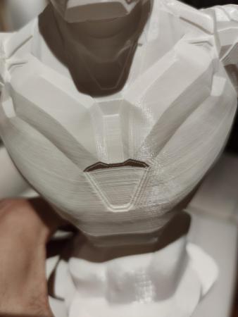

Derek80 Inviato 10 Luglio 2020 Autore Condividi Inviato 10 Luglio 2020 Uno in comune: prima non si vedevano i layer, ora invece sono evidenti a 0.1; cambiato cinghia della Thinker s e adesso gracchia la puleggia. La Geeetech trasuda materiale dall'Hotend: cambiato con uno nuovo e non ho risolto. Sicuramente è roba semplice, ma che io non riesco più a risolvere, per questo cercavo qualcuno di esperto che me le guardasse. Non ne vengo a capo e non ho più troppo tempo per rimetterci le mani. Non mi interessa spendere soldi, ma vorrei tornare a stampare... Cita Link al commento Condividi su altri siti Altre opzioni di condivisione...

invernomuto Inviato 11 Luglio 2020 Condividi Inviato 11 Luglio 2020 9 ore fa, Derek80 dice: Uno in comune: prima non si vedevano i layer, ora invece sono evidenti a 0.1; cambiato cinghia della Thinker s e adesso gracchia la puleggia. La Geeetech trasuda materiale dall'Hotend: cambiato con uno nuovo e non ho risolto. Sicuramente è roba semplice, ma che io non riesco più a risolvere, per questo cercavo qualcuno di esperto che me le guardasse. Non ne vengo a capo e non ho più troppo tempo per rimetterci le mani. Non mi interessa spendere soldi, ma vorrei tornare a stampare... Io sono fuori zona, ti avrei dato una mano volentieri. Speriamo si faccia vivo qualcuno nella tua zona. Quoto gli altri quando dicono che non puoi pensare di non metterci le mani: già stampanti più "professionali" chiedono manutenzione, figuriamoci quelle "economiche" e l'averne ben quattro. Il gracchiare la puleggia può essere un paio di cose: o hai messo una cinghia che non va bene oppure è partito il cuscinetto della puleggia. Sono molto economiche e spesso capita. Prova a spruzzare del lubrificante sul cuscinetto della puleggia, se non te lo fa per un po' è da cambiare, altrimenti è la cinghia. Non tirare troppo la cinghia se non vuoi che si verifichi molto spesso, specie con le pulegge cinesi da 30 centesimi. Per l'hotend, quoto @marcottt che è probabilmente assemblato male: sei sicuro che la gola vada in battuta con il nozzle? Per i layer, vediamo qualche stampa per capire il difetto, magari riusciamo a rimetterne almeno qualcuna in sesto. 1 Cita Link al commento Condividi su altri siti Altre opzioni di condivisione...
