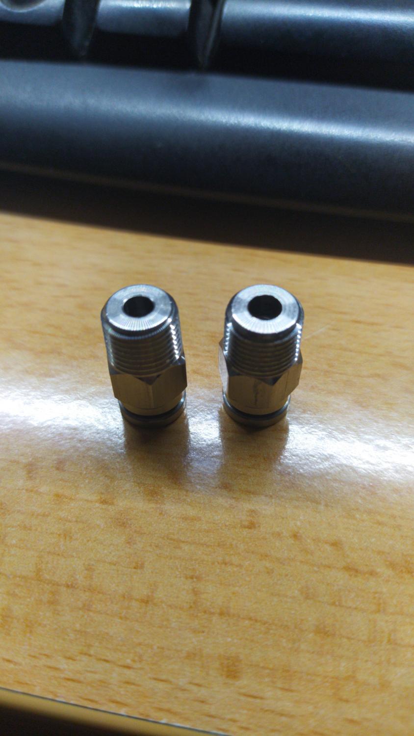

Killrob Inviato 8 Luglio 2020 Inviato 8 Luglio 2020 Su Aliexpress oltre ad aver preso i connettori ad innesto rapido della Trianglelab, che sono costosi ma valgono veramente la pena di prenderli, ho voluto provare anche questi altri che non sono Trianglelab, https://it.aliexpress.com/item/32958080233.html?spm=a2g0s.9042311.0.0.6e274c4d2Pk46X devo dire che a prima vista sono solidi come quelli di Trianglelab, sono anche questi completamente in acciaio, ed hanno al loro interno lo stesso numero di lamelle per tenere fermo il PTFE di quelli della Triangle. Ora le monto sulla Titan1 e poi vi faccio sapere come vanno. Do subito una informazione, io ho preso gli 1/8-4mm ma il foro opposto alla molla non è da 4mm ma da 3,54mm quindi ho mandato un messaggio al venditore. aspettate a considerarli come una alternativa ai connettori classici, se non volete prendere quelli della Trianglelab 🙂 3 Cita

Killrob Inviato 8 Luglio 2020 Autore Inviato 8 Luglio 2020 siccome ne ho presi 4 ora prova ad allargare il foro di uno dei 4 con una punta del 4.... Quanti 4 ripetuti..... 😄 😄 😄 1 Cita
Killrob Inviato 8 Luglio 2020 Autore Inviato 8 Luglio 2020 Ok ho allargato il foro di 2 connettori e adesso sono passanti e possono essere usati con le gole bore 2 Cita
