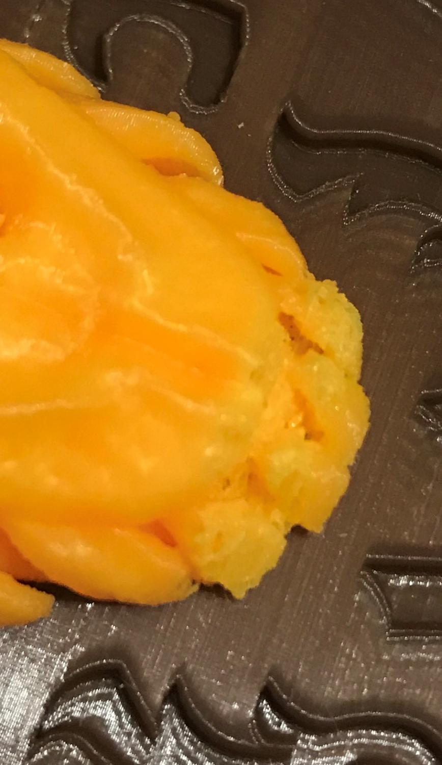

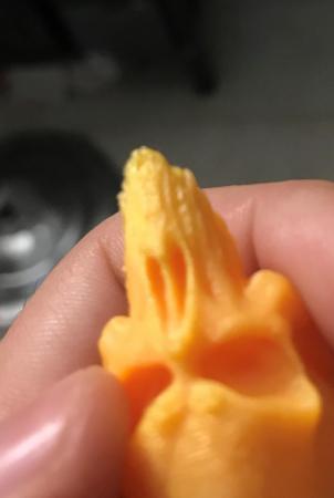

salve a tutti, come da titolo ho finito 2 stampe oggi una di 35 e l'altra di 4 ore ed entrambe hanno avuto difetti alla fine, come se a fine stampa iniziasse ad estrudere meno.
posso capire nella stampa più piccola che ha avuto problemi in un'area abbastanza sottile ma l'altra di spazio ne aveva
allego foto

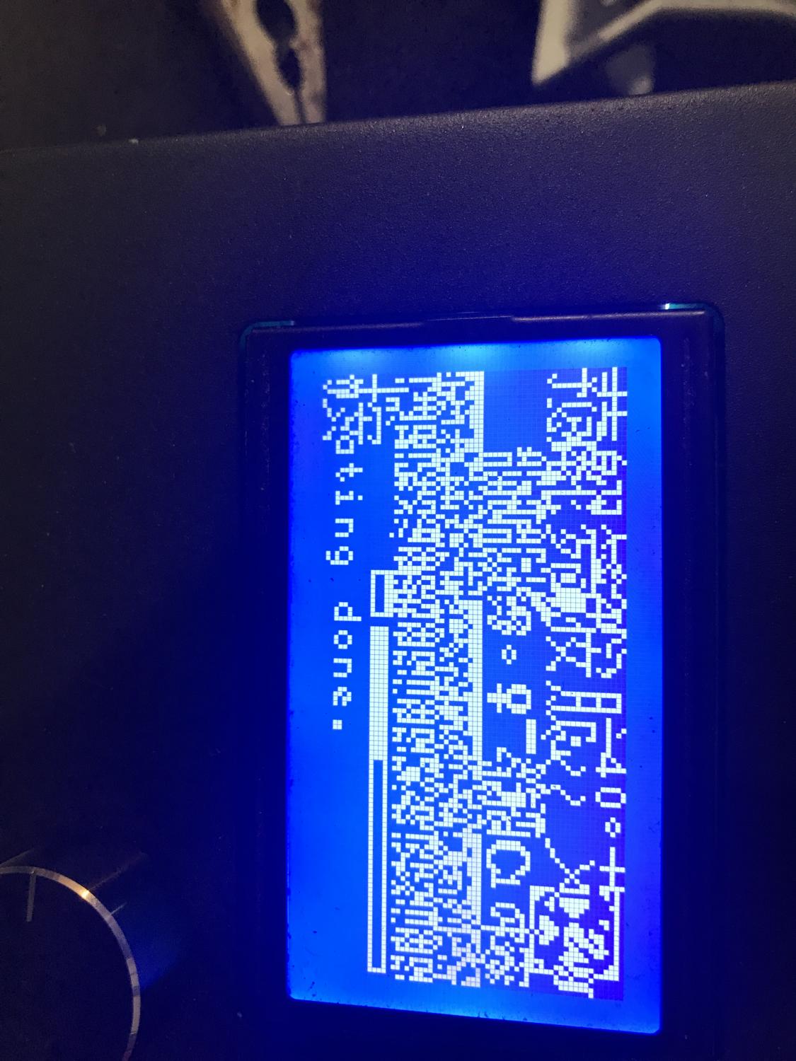

aggiungo una "piccola" cosa.... sono appena sceso a controllare, stà stampando bene ma credo che la stampante non stia bene...
qualcuno sa dirmi cosa stà succedendo? mi sento come john locke in lost, il problema è che non posso inserire i numeri XD
10 ore fa, Killrob dice:
ahia.... spero per te che sia solo il pannello
boh oggi ho spento e riacceso la stampante e pare tornato tutto alla normalità, e direi che ha stampato anche bene.
per quanto riguarda i problemi di qualità qualcuno sa dirmi qualcosa?
Quel problema all'LCD lo faceva anche a me durante la stampa...poi spegnevo, aspettavo un po e tornava tutto apposto...non ho mai capito cosa fosse, adesso ho cambiato case (me lo sono stampato" e va tutto ok...non vorrei fosse il calore o qualche problema di alimentazione....per i difetti sopra non so, non è che magari la stampante ha cominciato a vibrare data l'altezza? dall'anteprima di slicer era tutto ok?

Mi viene da pensare a temperatura troppo alta

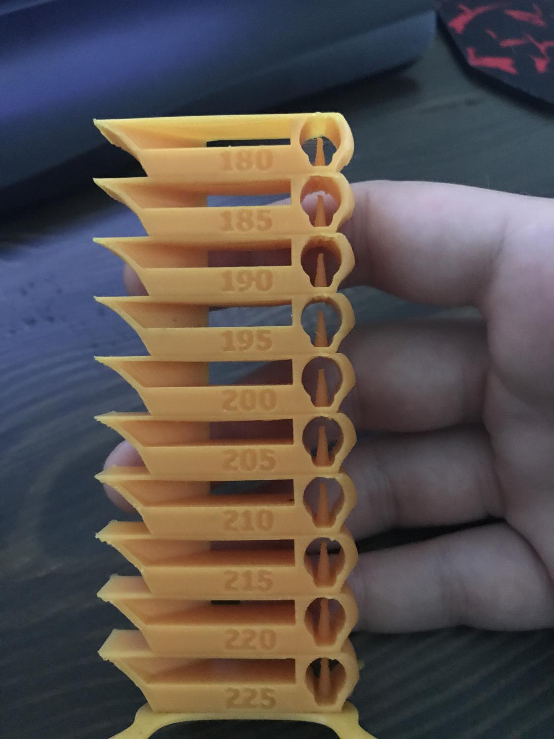

ma sinceramente il case sembrava ad una temperatura più che accettabile, quindi lo escluderei, se invece ti riferisce alla temperatura di estrusione stavo lavorando a 200° guardando la torre pareva la migliore

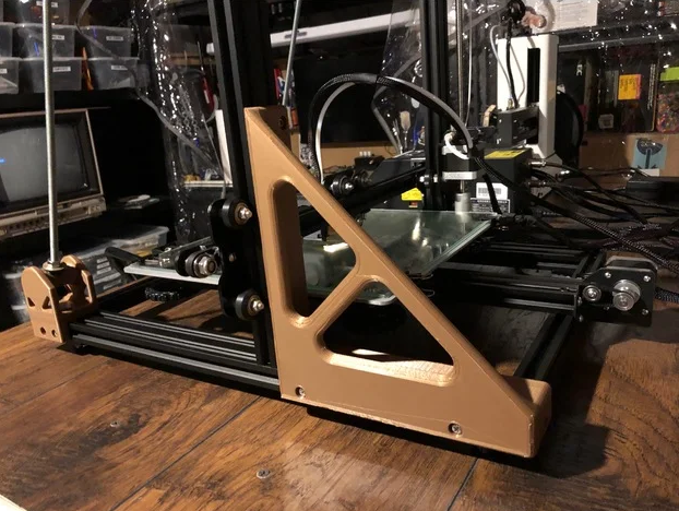

ad ogni modo per la vibrazione stavo iniziando a costruire tutto il kit per stabilizzare la z ma poi mi sono accorto che mi mancano i dadi a t del 5 quindi ci vorrà un po che arrivino dalla cina
2 ore fa, Lorenz_Keel dice:
secondo voi se intanto che aspetto i dadi a T del 5 potrei modificare la squadra dietro per fissarla con le viti del 3 o dite che diventa troppa poca roba?
I dadi a t lì puoi anche stampare, io non riesco a trovare il supporto a squadra che hai tu, sembra interessante e vorrei provarlo, sempre se monta sulla ender
