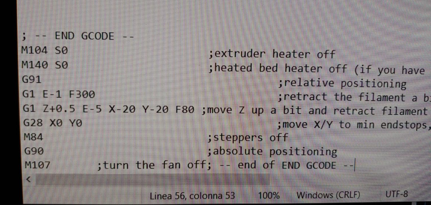

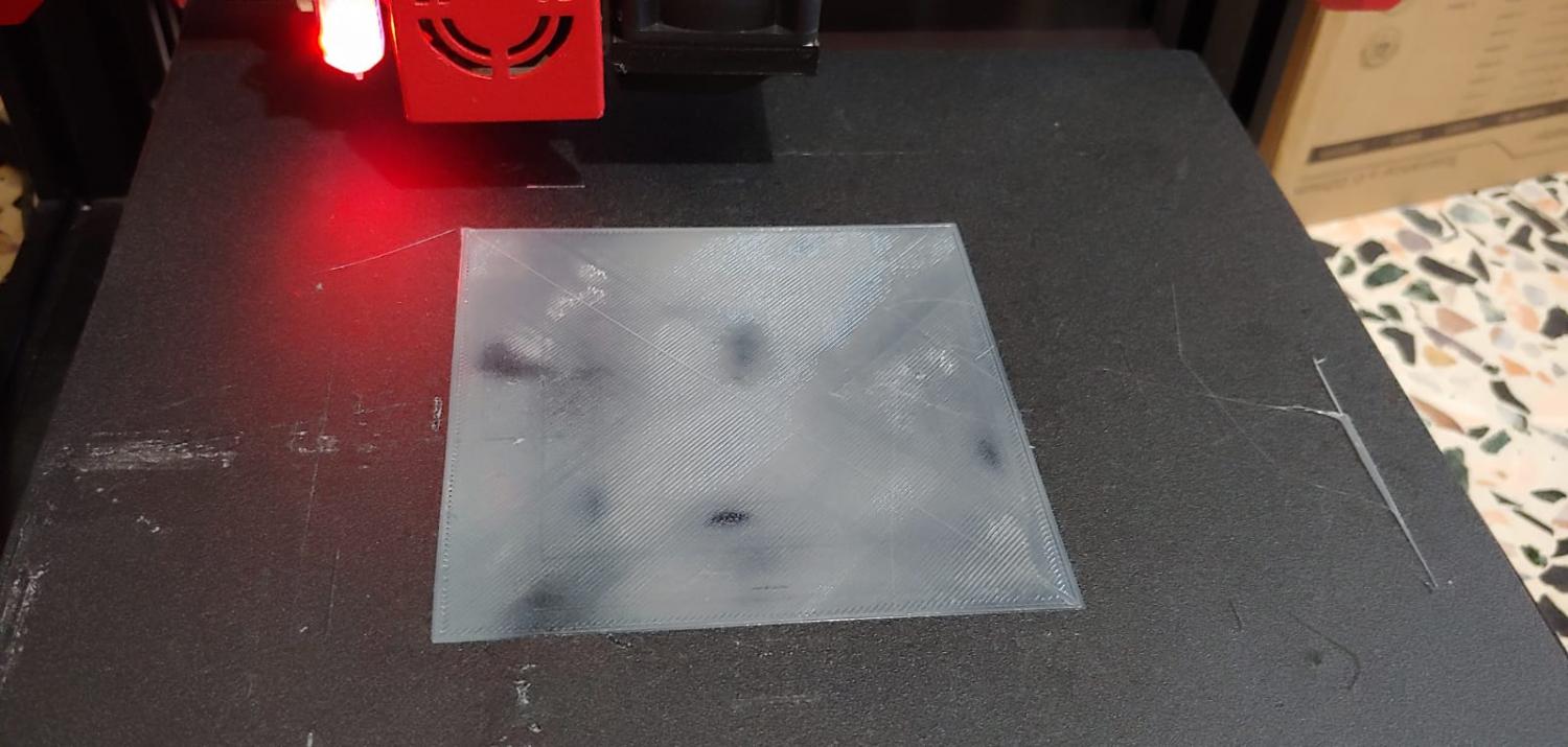

Jiraya Inviato 8 Luglio 2020 Condividi Inviato 8 Luglio 2020 Allora finito di installare e configurare il bltouch su la mia u30pro come da guida...... premetto che il piatto magnetico della ender che per carità fa quello che può.... 1 Domanda... sbaglio qualcosa io (probabile)....o pretendo troppo dal bltouch? su 64 punti di calibrazione.... in foto anche star e end gcode..... ho aggiunto g29 e m420 s1 dopo il g28 2 C'è un qualche sistema per far scaldare il nozzle dopo che ha finito la calibrazione? il piatto giusto che si scaldi a temp di stampa ma il nozzle gocciola è mi fa un disatro... ps altezza primo layer 0.2 Cita Link al commento Condividi su altri siti Altre opzioni di condivisione...
Killrob Inviato 8 Luglio 2020 Condividi Inviato 8 Luglio 2020 nello start non vedo i comandi per scaldare nozzle o piatto prima della calibrazione Cita Link al commento Condividi su altri siti Altre opzioni di condivisione...
Jiraya Inviato 8 Luglio 2020 Autore Condividi Inviato 8 Luglio 2020 ti posso garantire che li scalda..... Cita Link al commento Condividi su altri siti Altre opzioni di condivisione...
Zmaster Inviato 8 Luglio 2020 Condividi Inviato 8 Luglio 2020 Se non sbaglio gli slicer generano per prima cosa il codice che imposta la temperatura e aspetta che hotend e piatto siano caldi, dopo mette lo start gcode. Se non sbaglio slic3r permetteva di mettere i comandi della temperatura nello start gcode ed in quel caso evitava di impostarli lui come prima cosa. Però vado a memoria. Diciamo che se si può fare e come dipende dallo slicer. Riguardo al problema principale, secondo me quel piatto è troppo irregolare. 64 punti sono già tantissimi, ma per compensarlo avresti bisogno di tipo un punto ogni 5mm. Dovresti sistemare il piatto, le compensazioni sono solo per lievi variazioni, non per un percorso da motocross 😉 1 1 Cita Link al commento Condividi su altri siti Altre opzioni di condivisione...
Killrob Inviato 8 Luglio 2020 Condividi Inviato 8 Luglio 2020 2 ore fa, Jiraya dice: ti posso garantire che li scalda..... allora posta le prime 100 righe di un gcode generato e postale qui che vediamo dove stà l'inghippo 1 ora fa, Zmaster dice: Se non sbaglio gli slicer generano per prima cosa il codice che imposta la temperatura e aspetta che hotend e piatto siano caldi, dopo mette lo start gcode. Se non sbaglio slic3r permetteva di mettere i comandi della temperatura nello start gcode ed in quel caso evitava di impostarli lui come prima cosa. Però vado a memoria. Diciamo che se si può fare e come dipende dallo slicer. Riguardo al problema principale, secondo me quel piatto è troppo irregolare. 64 punti sono già tantissimi, ma per compensarlo avresti bisogno di tipo un punto ogni 5mm. Dovresti sistemare il piatto, le compensazioni sono solo per lievi variazioni, non per un percorso da motocross 😉 ho controllato hai ragione, Cura imposta il riscaldamento prima dello start gcode Cita Link al commento Condividi su altri siti Altre opzioni di condivisione...
Jiraya Inviato 9 Luglio 2020 Autore Condividi Inviato 9 Luglio 2020 ecco qua le prime righe di gcode generate da cura: ;FLAVOR:Marlin ;TIME:4244 ;Filament used: 1.02922m ;Layer height: 0.1 ;MINX:31.4 ;MINY:31.4 ;MINZ:0.2 ;MAXX:188.6 ;MAXY:188.6 ;MAXZ:2 ;Generated with Cura_SteamEngine 4.6.1 M140 S50 M105 M190 S50 M104 S205 M105 M109 S205 M82 ;absolute extrusion mode ; -- START GCODE -- G21 ;metric values G90 ;absolute positioning M82 ;set extruder to absolute mode M107 ;start with the fan off G28 X0 Y0 ;move X/Y to min endstops G28 Z0 ;move Z to min endstops G29 m500 M420 S1 G1 Z1 F1000 ;move up slightly G1 Y60.0 Z0 E9.0 F1000.0;intro line G1 Y100.0 E21.5 F1000.0 ;continue line G92 E0 ;zero the extruded length again G1 F80 ;Put printing message on LCD screen M117 Printing... ; -- end of START GCODE -- G92 E0 G92 E0 G1 F2700 E-5 ;LAYER_COUNT:19 ;LAYER:0 M107 G0 F1500 X185.54 Y31.857 Z0.2 ;TYPE:SKIRT G1 F2700 E0 G1 F1500 X186.03 Y31.983 E0.01599 G1 X186.494 Y32.185 E0.03198 G1 X186.92 Y32.457 E0.04795 G1 X187.298 Y32.792 E0.06391 G1 X187.618 Y33.183 E0.07987 G1 X187.873 Y33.62 E0.09586 G1 X188.056 Y34.091 E0.11182 G1 X188.163 Y34.585 E0.12779 G1 X188.199 Y35.24 E0.14852 G1 X188.2 Y184.304 E4.85852 G1 X188.191 Y185.031 E4.88149 G1 X188.145 Y185.534 E4.89745 G1 X188.02 Y186.024 E4.91343 Cita Link al commento Condividi su altri siti Altre opzioni di condivisione...
Killrob Inviato 9 Luglio 2020 Condividi Inviato 9 Luglio 2020 Si scalda tutto prima di calibrare Cita Link al commento Condividi su altri siti Altre opzioni di condivisione...
Jiraya Inviato 9 Luglio 2020 Autore Condividi Inviato 9 Luglio 2020 e come posso fare a risolvere? cioè farlo scaldare dopo l' autolivellamento? Cita Link al commento Condividi su altri siti Altre opzioni di condivisione...
Basilietto Inviato 9 Luglio 2020 Condividi Inviato 9 Luglio 2020 18 minuti fa, Jiraya dice: e come posso fare a risolvere? cioè farlo scaldare dopo l' autolivellamento? Potresti provare a impostare 0 temperatura su cura e aggiungerla nello start gcode della stampante dopo G29 opuure m420 s1 per il richiamo del livellamento Cita Link al commento Condividi su altri siti Altre opzioni di condivisione...
