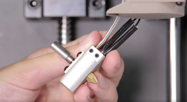

povi Inviato 13 Luglio 2020 Autore Inviato 13 Luglio 2020 Ragazzi, vi ringrazio per le idee. In pratica oggi ho provato ad eseguire l'operazione di loading material con l'hotend rimosso (foto presa sul sito zortrax): la ruota dentata del motore gira ma il filamento solido non fuoriesce. L'unico risultato è la formazione di polvere dovuta all'azione abrasiva della ruota sul filamento solido. Ad ogni modo, la ruota mi sembra in buono stato. Anche il canale che porta dalla ruota dentata all'hotend mi sembra libero. Il problema sembra il motore, ma se non avesse sufficiente energia sarebbe capace di grattare e creare polvere di filamento? Non riesco a capire dove risieda il problema... Grazie per l'aiuto. Cita

povi Inviato 14 Luglio 2020 Autore Inviato 14 Luglio 2020 Cambiando filamento sono riuscito a farlo fuoriuscire. Montando però l’hotend si blocca nuovamente. Veramente non so più cosa inventarmi. Cita
povi Inviato 14 Luglio 2020 Autore Inviato 14 Luglio 2020 Togliendo il nozzle sembra fuoriuscire bene. Forse é legata alla temperatura di fusione? Il filamento caldo in uscita mi sembra ancora troppo denso per poter fuoriuscire da un foro di 0.4 mm. Il materiale che sto utilizzando si chiama z-hips. Il software di slicing sella zortrax non mi fa selezionare la temperatura di fusione ma solo il tipo di materiale. Forse dovrei cambiare software? Che temperatura potrei provare? Grazie ancora IMG_1644.MOV Cita

FoNzY Inviato 14 Luglio 2020 Inviato 14 Luglio 2020 1 ora fa, povi dice: Forse dovrei cambiare software? non devi e non puoi cambiare software anche volendo 😅 1 ora fa, povi dice: Che temperatura potrei provare? ti sconsiglio di provare a cambiare temperatura, è complicato e controproducente. devi poter stampare in modo "perfetto" semplicemente selezionando "z-hips" dall'elenco altrimenti c'è qualcosa che è rotto! quando usi la funzione "load filament" il filo viene caricato? dovresti vedere una generosa fuoriuscita di materiale dall'ugello quante ore di stampa ha? all'interno della gola dovresti avere una sorta di tubo di plastica,è presente ed in buono stato?(non puoi toglierlo quindi non tentare) sicuramente non è il motore,lascialo li dove sta.... Cita
