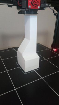

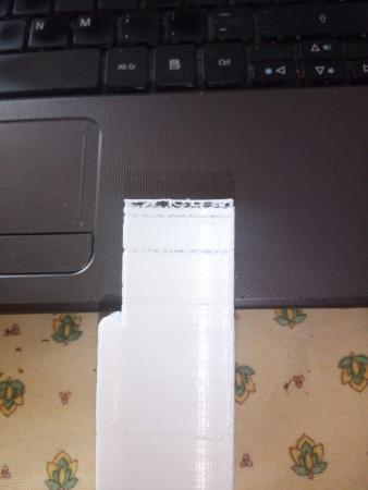

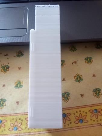

akita Inviato 11 Luglio 2020 Condividi Inviato 11 Luglio 2020 ciao ragazzi, da qualche tempo non riesco a stampare come si deve... premetto...ugello pulito e tutto a posto. All'inizio va tutto bene ma man mano che il pezzo si allunga l'estrusione cala sempre piu...fino a bloccarsi. cosa puo essere? la temperatura è 195° velocita è bassa.... 45 m/s. a dire la verita non stampa nemmeno tanto bene.... Cita Link al commento Condividi su altri siti Altre opzioni di condivisione...
gregorio56sm Inviato 11 Luglio 2020 Condividi Inviato 11 Luglio 2020 Non so... a me sembra sottoestrusione. A parte i soliti controlli, 195° mi sembrano pochi. Uso pla sunlu e stampo regolarmente a 235°. Per me una temperatura bassa (limite) è 215° non di meno 1 Cita Link al commento Condividi su altri siti Altre opzioni di condivisione...
Shini3D Inviato 11 Luglio 2020 Condividi Inviato 11 Luglio 2020 1 ora fa, gregorio56sm dice: Non so... a me sembra sottoestrusione. A parte i soliti controlli, 195° mi sembrano pochi. Uso pla sunlu e stampo regolarmente a 235°. Per me una temperatura bassa (limite) è 215° non di meno Questo è strano, sempre stampato a 200° ma anche a 185° nessun problema, come fai a stampare parti a sbalzo a 235°? Comunque anche a me sembra sottoestrusione, magari dovuta alle retrazioni considerando che in quel punto ne dovrebbe fare di più, io proverei a calibrare gli step /mm e il flusso ma prima stamparei lo stesso pezzo senza retrazione, magari avrai dello stringing però a te serve identificare il problema.. 1 Cita Link al commento Condividi su altri siti Altre opzioni di condivisione...

Zmaster Inviato 11 Luglio 2020 Condividi Inviato 11 Luglio 2020 Uhm... mò la sparo... non è che hai poco carico nella molla dello spingifilo e tende a slittare quando il carrello sale perchè il filo invece che arrivare dritto dalla bobina fa tipo una curva secca e quindi ha più attrito? Sempre che ti riferisci alla Chiron. Io mi sono fregato per un bel po' di tempo perchè da pirla pensavo di avere il carico al massimo, mentre invece era al minimo. Avvitavo la manopolina per caricare ma in realtà così allontanavo il dado dalla molla, quindi il carico diminuiva. Cita Link al commento Condividi su altri siti Altre opzioni di condivisione...
