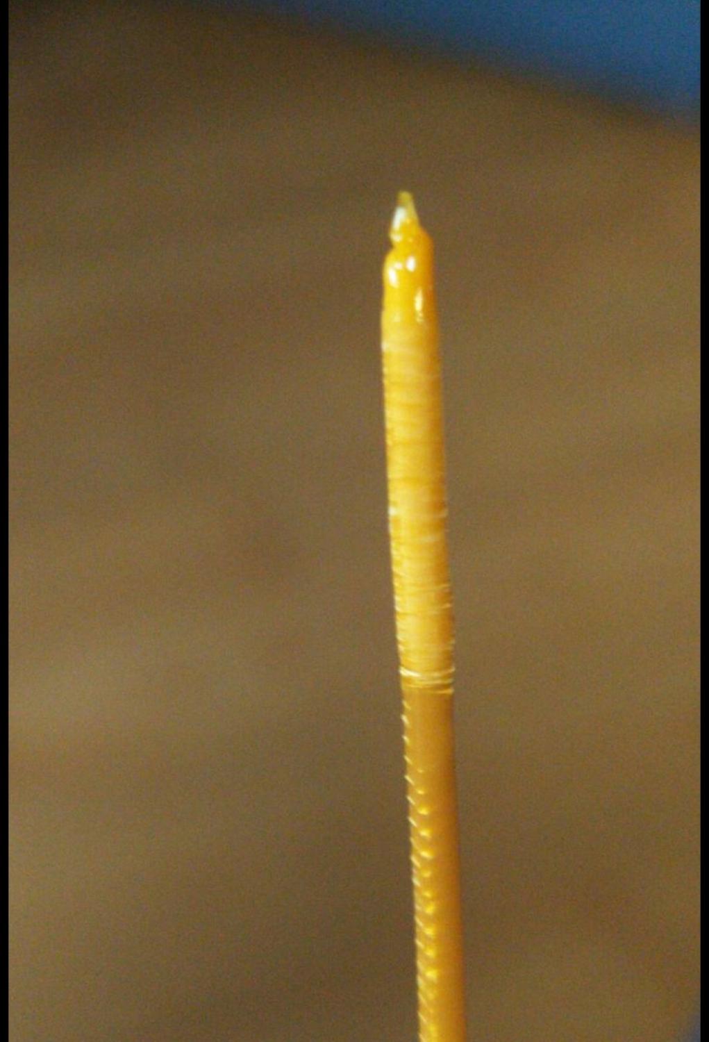

Jack_ Inviato 11 Luglio 2020 Inviato 11 Luglio 2020 Buongiorno, ho comprato da qualche mese la mia prima stampante 3D e sono un po' inesperto. Le prime settimane stava andando tutto bene e le stampe erano buone, ma da qualche giorno hanno iniziato a riscontrare problemi. Dopo un certo punto la stampante smette di estrudere il filamento e la stampa rimane incompleta. Tirando fuori il filamento ho notato che si era ingrandito di diametro e non era più di 1,75 mm. Ho pensato che fosse un problema di temperatura, ma abbassandola o alzandola non si è risolto il problema. Sono andato a cercare in rete, ma non ho trovato risultati. Come posso fare per risolverlo? Cita
marcottt Inviato 11 Luglio 2020 Inviato 11 Luglio 2020 Uhmmm... Hai una foto? Di quanto era ingrandito? Più o meno a che distanza dal nozzle? Anycubic kossel linear plus,Inviato utilizzando Tapatalk 1 Cita
Jack_ Inviato 11 Luglio 2020 Autore Inviato 11 Luglio 2020 Si, ecco la foto del filamento. La larghezza è di 1.9 mm, misurata con il calibro. Sai come risolvere? Cita
Killrob Inviato 11 Luglio 2020 Inviato 11 Luglio 2020 2 minuti fa, Jack_ dice: Si, ecco la foto del filamento. La larghezza è di 1.9 mm, misurata con il calibro. Sai come risolvere? il tubo PTFE arriva fino al nozzle? se si probabilmente si è deformato e ti conviene tagliarlo, almeno 5mm 1 Cita

marcottt Inviato 11 Luglio 2020 Inviato 11 Luglio 2020 Potrebbe anche essere un falso positivo... Ovvero... Il ptfe normale non è fatto per la stampa 3d ma per preesistente attività industriali..... Quindi il diametro interno è 2 mm.. Un po' lasco per il nostro filo da 1.75...Però se quel tubo arrivava sino al nozzle forse ci sta che la parte finale si sia gonfiata un po' a riempire il ptfe.. Quella forse un pochino troppo? Anycubic kossel linear plus,Inviato utilizzando Tapatalk Cita

invernomuto Inviato 13 Luglio 2020 Inviato 13 Luglio 2020 Il 11/7/2020 at 22:45, Jack_ dice: No, il tubo si ferma prima e non ha subito danni Provo a buttare lì un paio di possibilità. Se l'hotend è montato correttamente, se si ingrandisce il filo il problema potrebbe essere l'heat creep, che si ha quando il calore risale verso la gola, deformando il filamento e creando i classici problemi che stai riscontrando (sottoestrusione o occlusione), specie se il filo lo ritri molto. In molti lo riscontrano, spesso magari hai layer buoni fino a un certo punto e poi iniziano a far schifo, perché la gola si è scaldata quel che basta per far deformare il filo e si crea una resistenza. Proverei nell'ordine a: ridurre la temperatura di stampa del materiale, per vedere se il problema si riscontra più tardi verificare l'efficienza della ventola montata sul dissipatore, deve soffiare aria sul dissipatore stesso per raffreddarlo smontare l'hot end, pulire e mettere della pasta termica sulla filettatura della gola per migliorare la dissipazione Potrebbe anche essere un tema di ritrazione eccessiva che fa muovere il tubo PTFE, verifica anche quello. 2 Cita
