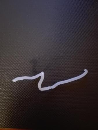

È la terza volta che mi si arrotola il filo di petg nell' estrusore della mia ender 3 dopo un Po che stampa...e mi tocca fermare la stampante.
Non capisco il perché.
Sto usando il filamento sunlu..
Questo problema con altri filamenti non mi è mai capitato.
Sapete darmi una dritta...

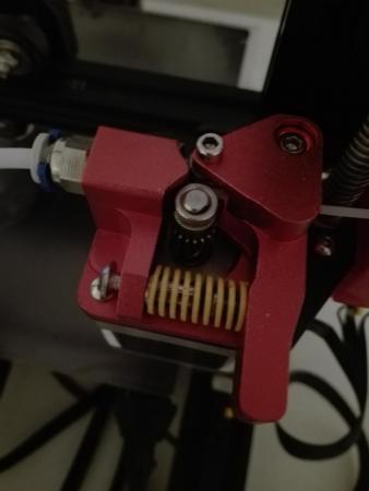

Ma quando succede, la parte dopo estrusore sembra passare bene nel nozzle? Ovvero potrebbe succedere perché in realtà è il nozzle che frena troppo estrusione? Che temperature usi?@Killrob aveva fatto una modifica a quell estrusore ma non ricordo i dettagli

La modifica la trovi nei tutorial

Il filo si arrotola come un gomitolo tra la ruota godronata e il tubicino in ptfe.
Il tubicino in ptfe è libero e il filamento scorre benissimo al suo interno.
La temperatura che sto usando per il petg sunlu è 210 ma penso non centri nulla perché mi si blocca molto prima del nozzle.
Grazie guardo poi la modifica fatta sul tutorial
Quale motore?..cosa c'entra...,non si scioglie il filo...Non viene trascinato e si raggomitola
Adesso smonto l'estrusore e vedo se è conciato come nel tutorial fatto da killrob
Perché se motore scalda troppo anche lo spingifilo diventa caldo e il filamento rammolisce e si flette
