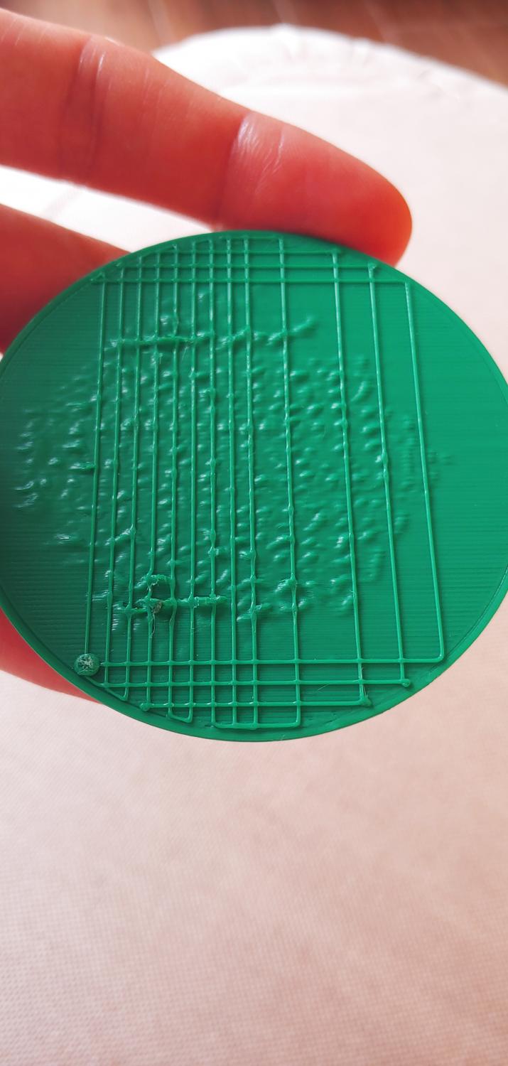

Capitantino Inviato 14 Luglio 2020 Inviato 14 Luglio 2020 Ciao a tutti, ogni volta un problema diverso che fatico a risolvere. Premessa: uso anycubic i3 mega s, stampa del modello con skirt, temp 215°, temp piatto 60°, velocità 30, flusso 100%, layer 0.3, ritrazione 6mm, vel ritrazione 40 mm/s, poi altre impostazioni che possano essere rilevanti per il problema non saprei... ovviamente ho provveduto a livellare più volte il piatto ed è a filo del piatto. Il problema è che si creano fin dai primi layer delle bolle nella parte centrale degli strati, mentre nelle pareti esterne si formano delle leggere onde e non fanno aderire i layer tra loro. Vi metto la foto, graziee Cita
Whitedavil Inviato 14 Luglio 2020 Inviato 14 Luglio 2020 Estrudi troppo. Ricalcola gli step/mm di E. Cita
Capitantino Inviato 14 Luglio 2020 Autore Inviato 14 Luglio 2020 Era una cosa che volevo testare sto benedetto step ecc ma non so assolutamente come procedere... e poi di E cosa vuol dire? 😅 però il problema mi è sorto solo con questa nuova bobina... marca sunlu pla+ 1.75 mm... con bobina vecchia che era geetech mai successo... Cita
Capitantino Inviato 14 Luglio 2020 Autore Inviato 14 Luglio 2020 ah ok 😅 e c'è mica una super guida dettagliata per farlo? e non basterebbe giocare un po con la percentuale del flusso? ma poi... perchè c'è tutta sta differenza tra un filo e l'altro anche sotto questo aspetto? Cita
Shini3D Inviato 14 Luglio 2020 Inviato 14 Luglio 2020 4 minuti fa, Capitantino dice: ah ok 😅 e c'è mica una super guida dettagliata per farlo? e non basterebbe giocare un po con la percentuale del flusso? ma poi... perchè c'è tutta sta differenza tra un filo e l'altro anche sotto questo aspetto? Se cerchi step/mm stampa 3D su Google trovi centinaia di video iper dettagliati, è semplicissimo da fare, devi calibrare anche il flusso, cerca help3D su Youtube e trovi tutto, i filamenti cambiano tantissimo, colore, marche, differenti partite, cambia il diametro e se il filamento è umido o no, il pla patisce l'umidità peggio delle ossa dei vecchietti.. il pla almeno lo puoi essiccare i vecchietti no.. 1 1 Cita

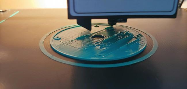

Capitantino Inviato 15 Luglio 2020 Autore Inviato 15 Luglio 2020 Salve, scusate ancora, ma non è possibile che questo sia dovuto al flusso in eccesso... Ho abbassato il flusso al 90% e temperatura a 210° e 60 di piatto. Normalmente se fosse così ci sarebbe accumulo di materiale sui bordi o dove cambia direzione facendo tipo delle palline, ma qui come sembra dalla foto, è la parte interna ad avere problemi al passaggio del nozzle, come se lo graffiasse o semplicemente che nn riesca a rimanere in aderenza al piatto o al layer sottostante... Nn capisco proprio... Andando avanti è ancora peggio... Cita
Killrob Inviato 15 Luglio 2020 Inviato 15 Luglio 2020 che materiale è? PLA? se lo è abbassa la temp ugello a 200° Cita
Capitantino Inviato 15 Luglio 2020 Autore Inviato 15 Luglio 2020 pla+ ma mi sembra strano perchè ho stampato sempre sui 215 anche con questo cmq proverò Cita
