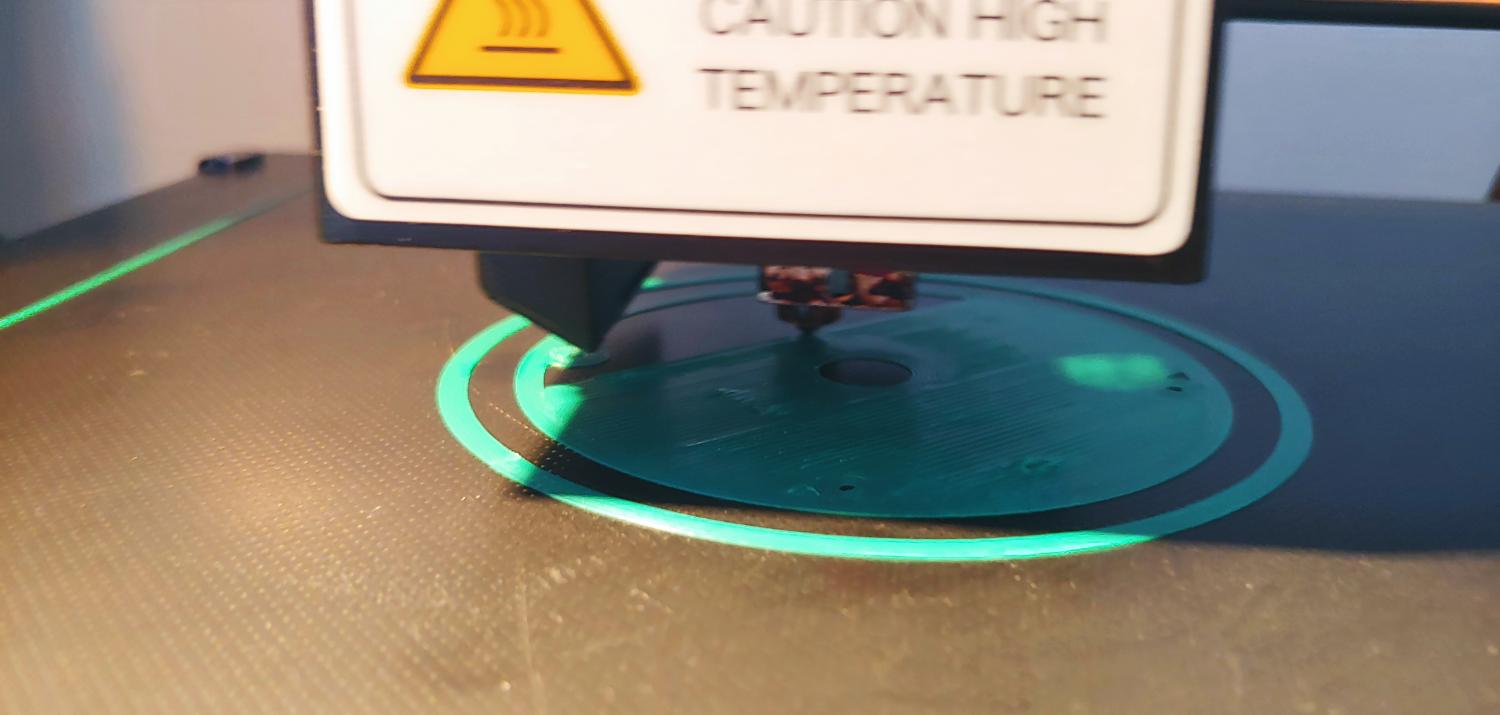

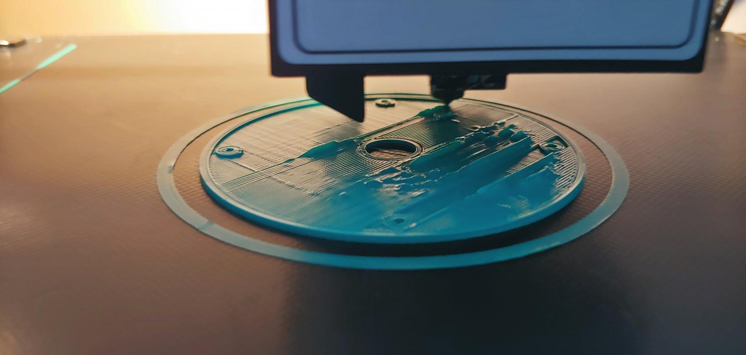

6 ore fa, Capitantino dice:
Salve, scusate ancora, ma non è possibile che questo sia dovuto al flusso in eccesso... Ho abbassato il flusso al 90% e temperatura a 210° e 60 di piatto.
Normalmente se fosse così ci sarebbe accumulo di materiale sui bordi o dove cambia direzione facendo tipo delle palline, ma qui come sembra dalla foto, è la parte interna ad avere problemi al passaggio del nozzle, come se lo graffiasse o semplicemente che nn riesca a rimanere in aderenza al piatto o al layer sottostante... Nn capisco proprio... Andando avanti è ancora peggio...
Quanto è la velocità di stampa?  Io la aumentetei, hai fatto il test per il flusso?
1 minuto fa, Shini3D dice:
ha il flusso al 100%, non ha regolato niente, nè step nè flusso, sfido io che abbia problemi di sovraestrusione e pure tanta
5 minuti fa, Basilietto dice:
Nel post che ho citato ha scritto che ha messo il flusso a 90% però non do da dove lo abbia trovato.. poi se non cambia il nozzle da mille mila stampe da 0.4 sarà 1.2..
  • Haha 1
1 ora fa, Shini3D dice:
penso che lo abbia abbassato dal pannello LCD al 90%
17 minuti fa, Killrob dice:
Si può fare 🤔 mai vista come impostazione e dire che ci smanetto parecchio sul LCD, il flusso sempre abbassato da slicer..
7 minuti fa, Zmaster dice:
Maaa... sbaglio o più di una persona ha avuto problemi con questo PLA+ di Sunlu ultimamente?
Concluso ieri 2 stampe da 13 ore l'una e nessun problema.
Tante volte è chi lo usa il problema e non il materiale.
Qui in 100 persone gli hanno detto che estrude eccessivamente......................
59 minuti fa, Whitedavil dice:
Non volevo dire che la marca/filamento non vanno bene, vista la strana coincidenza ho pensato che protebbe anche esserci stata una partita difettosa. Lui stesso ha detto che non ha avuto problemi con la bobina vecchia.
Ad essere sincero, a me non sembra sovraestrusione, ma su questo alzo le mani perchè sicuramente qui c'è chi ha più esperienza di me.
