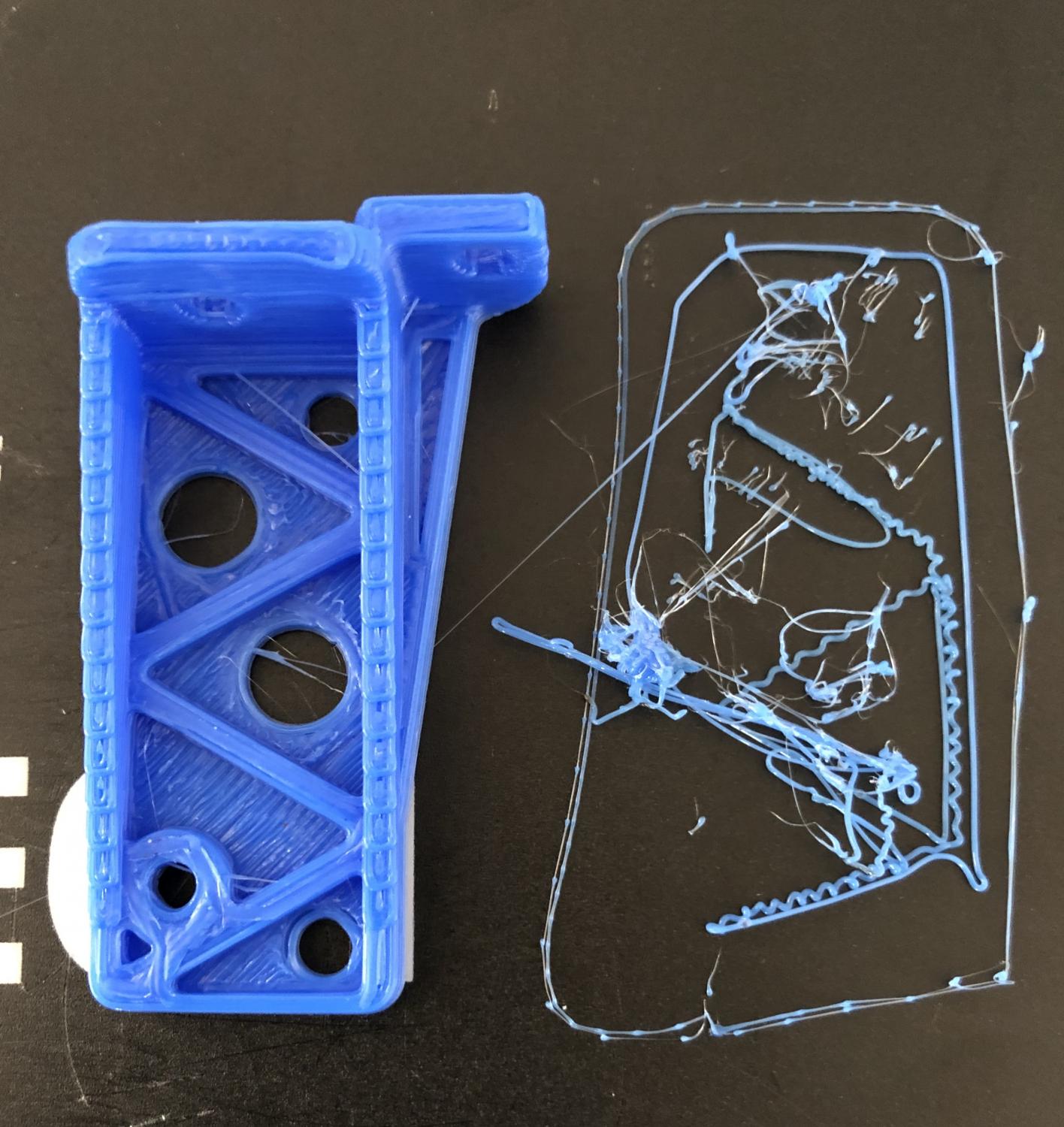

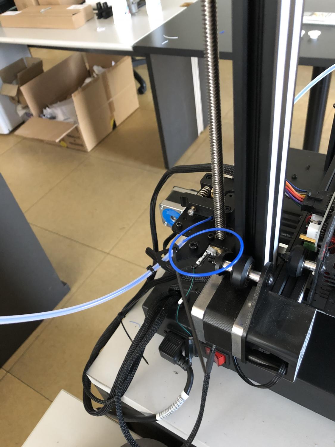

Raffaele Mazzarella Inviato 14 Luglio 2020 Condividi Inviato 14 Luglio 2020 Buon pomeriggio a tutti. Vorrei sottoporvi un problema che sto riscontrando la stampante GEETECH A20. E' da due mesi oramai che stampo i medesimi componenti senza avere nessun tipo di problema. I problemi sono sorti quando mi si è rotto l'occhiello che teneva fermo il sensore (avviso terminazione materiale). Come si può vedere dalla foto, ho rimediato infilando il filo di materiale in un tubo tenuto fermo da sue fascette. Da allora il processo di stampa non è più stato costante. Ho iniziato ad avere problemi di completezza di figura: il processo andava avanti ma il materiale o non veniva depositato oppure la quantità era talmente poca che la stratificazione risultava inadeguata con conseguente rottura del pezzo. Ho cambiato anche l'ugello credendo che fosse otturato, ma il risultato non cambia (vedere seconda foto). Vedo che gli ingranaggi reggispinta fanno anche fatica a spingere il filo. Spero che qualcuno possa aiutarmi. Grazie mille. Cita Link al commento Condividi su altri siti Altre opzioni di condivisione...
gregorio56sm Inviato 14 Luglio 2020 Condividi Inviato 14 Luglio 2020 40 minuti fa, Raffaele Mazzarella dice: Vorrei sottoporvi un problema Ma scusa, vedo che il filo che esce dal tubo fa una specie di occhiello (a cosa serve??????) prima di entrare nel trascinatore. non vorrei che sia proprio quello a creare problemi 1 Cita Link al commento Condividi su altri siti Altre opzioni di condivisione...
akita Inviato 14 Luglio 2020 Condividi Inviato 14 Luglio 2020 guardando la fig,2, sembra che in alcuni momenti estruda poco...e in altri corretto. ssicuramente quell'occhiello li non favorisce... poi il resto della stampata... mi ricorda quando ero all'inizio, e avevo l'ugello troppo alto rispetto al piano...o non avevo pulito il piano e non si attaccava nulla... Cita Link al commento Condividi su altri siti Altre opzioni di condivisione...

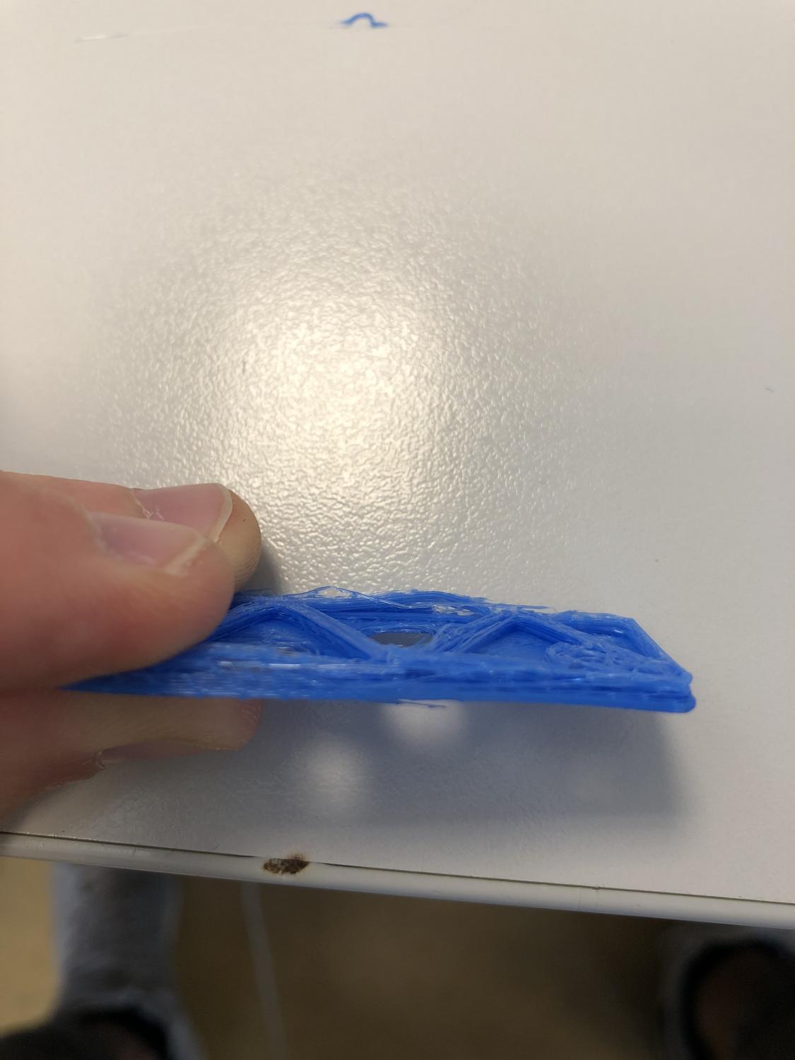

Raffaele Mazzarella Inviato 15 Luglio 2020 Autore Condividi Inviato 15 Luglio 2020 ho tolto il tubo e stampa meglio, ma non riesce a compattarmi gli strati ( si veda foto). Ho notato che il filo risulta essere molto segnato quando passa tra gli ingranaggi reggispinta. Succede anche a voi? non vorrei che la mancanza di materiale fosse dovuta a questo. Cita Link al commento Condividi su altri siti Altre opzioni di condivisione...
akita Inviato 15 Luglio 2020 Condividi Inviato 15 Luglio 2020 quello che dico io prendilo con le pinze....perché non sono un esperto come altri qua. Ma secondo me sei alto con l'ugello. Cita Link al commento Condividi su altri siti Altre opzioni di condivisione...
Killrob Inviato 15 Luglio 2020 Condividi Inviato 15 Luglio 2020 vedendo la foto sembra che tu sia alto di nozzle Cita Link al commento Condividi su altri siti Altre opzioni di condivisione...
