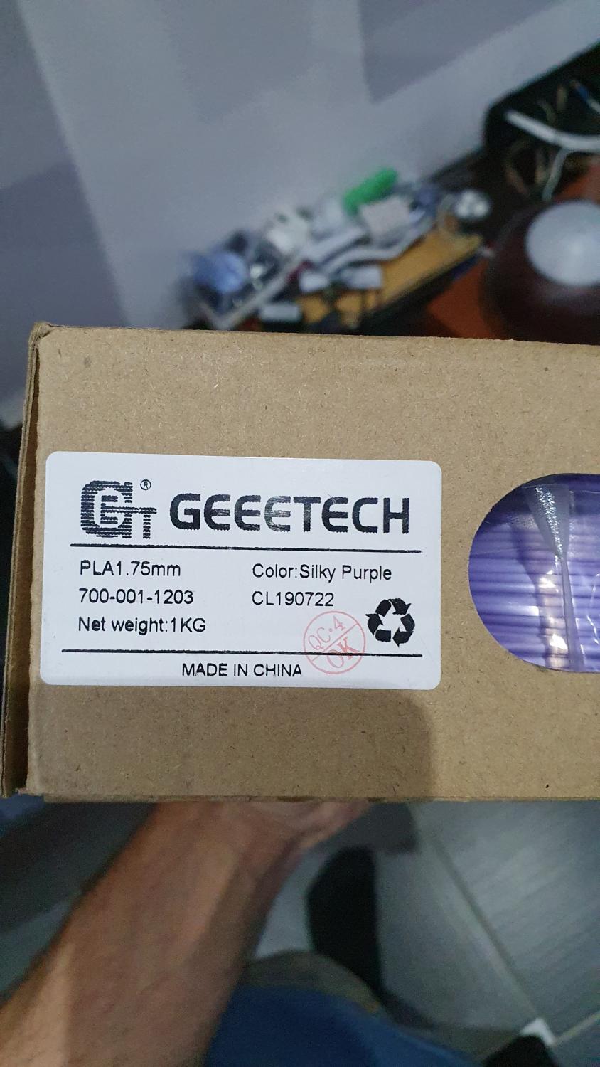

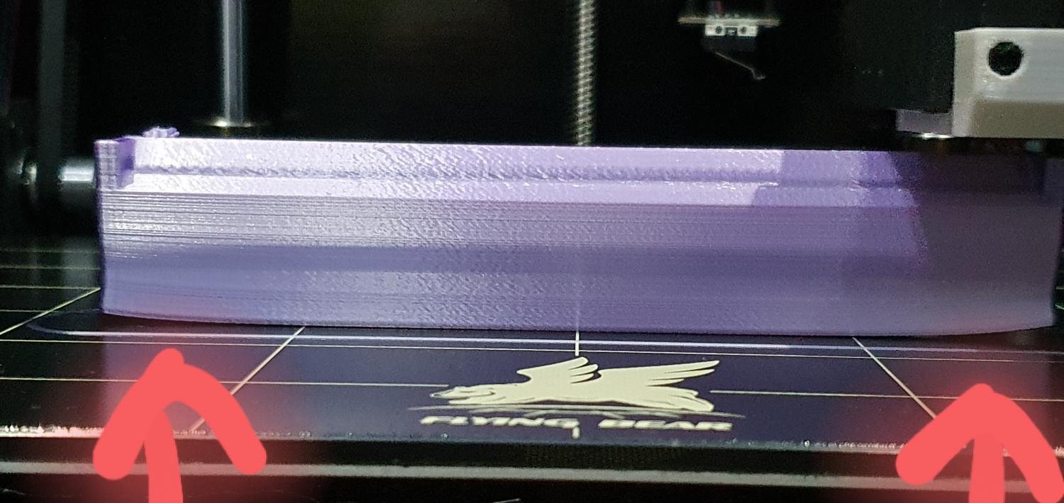

Makiavelli Inviato 14 Luglio 2020 Inviato 14 Luglio 2020 ho da poco iniziato nel mondo della stampa 3d, da quando ho montato il filo pla della geeetech nella stampa il materiele alla base del piatto si deforma ai lati. e a metà progetto si stacca dal piatto e devo buttare la stampa. ho impostato la temperatura di stampa iniziale a 210° temperatura di stampa 195° temperatura di stampa finale 195° temperatura piatto 60° retrazione 6 mm La stampante è una Flying bear ghost 4s questi dati li ho letti su amazon da acquirenti del mio stesso filo. chi mi può aiutare? cosa sbaglio? Cita

marcottt Inviato 15 Luglio 2020 Inviato 15 Luglio 2020 Sei sicuro che sia arrivato pla? Perché tra l'altro 60 di piatto sono parecchi... Inviato dal mio tablet utilizzando Tapatalk 2 Cita

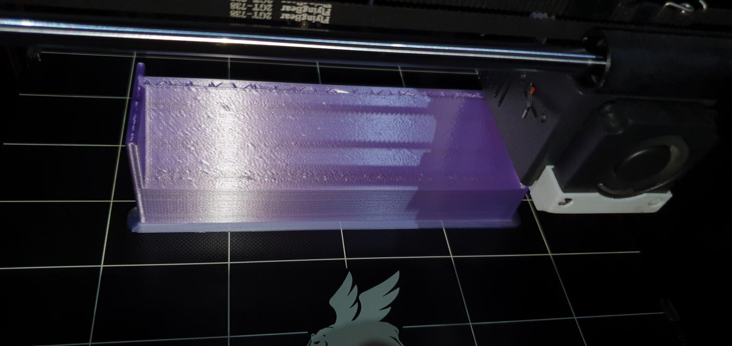

gregorio56sm Inviato 15 Luglio 2020 Inviato 15 Luglio 2020 Tieni la temperatura a 210° e mettici intorno al pezzo 5/10 linee di BRIM Ti aiuteranno 1 Cita
Makiavelli Inviato 15 Luglio 2020 Autore Inviato 15 Luglio 2020 4 ore fa, marcottt dice: Sei sicuro che sia arrivato pla? Perché tra l'altro 60 di piatto sono parecchi... Inviato dal mio tablet utilizzando Tapatalk si pla allego foto. 15 minuti fa, gregorio56sm dice: Tieni la temperatura a 210° e mettici intorno al pezzo 5/10 linee di BRIM Ti aiuteranno fatto e procedo con la stampa e ti faccio sapere comunque grazie a tutti per i consigli 1 Cita
Makiavelli Inviato 15 Luglio 2020 Autore Inviato 15 Luglio 2020 8 ore fa, Makiavelli dice: si pla allego foto. fatto e procedo con la stampa e ti faccio sapere comunque grazie a tutti per i consigli avevi ragione messo 10 linee di brim e ho risolto allego foto. grazie mille per i consigli 2 Cita
