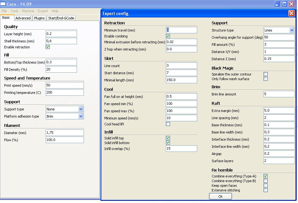

Salve a tutti, volevo sottoporre un problema che ho con la Prusa I3.
Quando stampo plastiche lisce senza sbalzi o altro la stampa non ha problemi.
Quando ho una stampa con sbalzi e quindi l'estrusore deve avere delle retraction mi crea grossi problemi.
Il primo che si ottura l'estrusore e quindi tutta la problematica di smontare pulire, se non buttare proprio il nozzle intasato e ricomprarne un'altro.
Il secondo che non riesco a creare pezzi particolari.
Volevo sapere se qualcuno può aiutarmi nel giusto settaggio di cura per la retraction.
Vi allego un'immagine del settaggio.
Grazie

@Roberto prova ad abbassare il Mininum Travel a 1,5 mm. La Minimal Extrusion Post Retracting va bene così, come anche tutto il resto dei settaggi.
Se sei fortunato il problema potrebbe essere questo, quindi risolvi senza fare niente.
Altro caso molto comune è invece che la rotella godronata che tira il filo inizi a grattarlo e non riesca più a tirarlo, andando ad otturare l'estrusore. Magari controlla anche quella.
Fammi sapere!

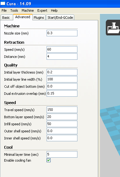

Manca la scheda advanced che è dove si setta la retraction! Riesci a mettere uno screen? Io controllerei anche con il calibro il diametro effettivo del filo

forse stiamo risolvendo il problema della retrazione a breve metterò i nuovi settaggi.
La domanda ora è ma il settaggio cambia con il cambiare del filamento?
Solitamente una volta trovato il giusto parametro di retraction non serve più cambiarlo, a meno che non ci si accorga seriamente di avere problemi. Personalmente mi è successo poche volte di cambiarlo, pur stampando sempre con fili diversi più volte al giorno.
