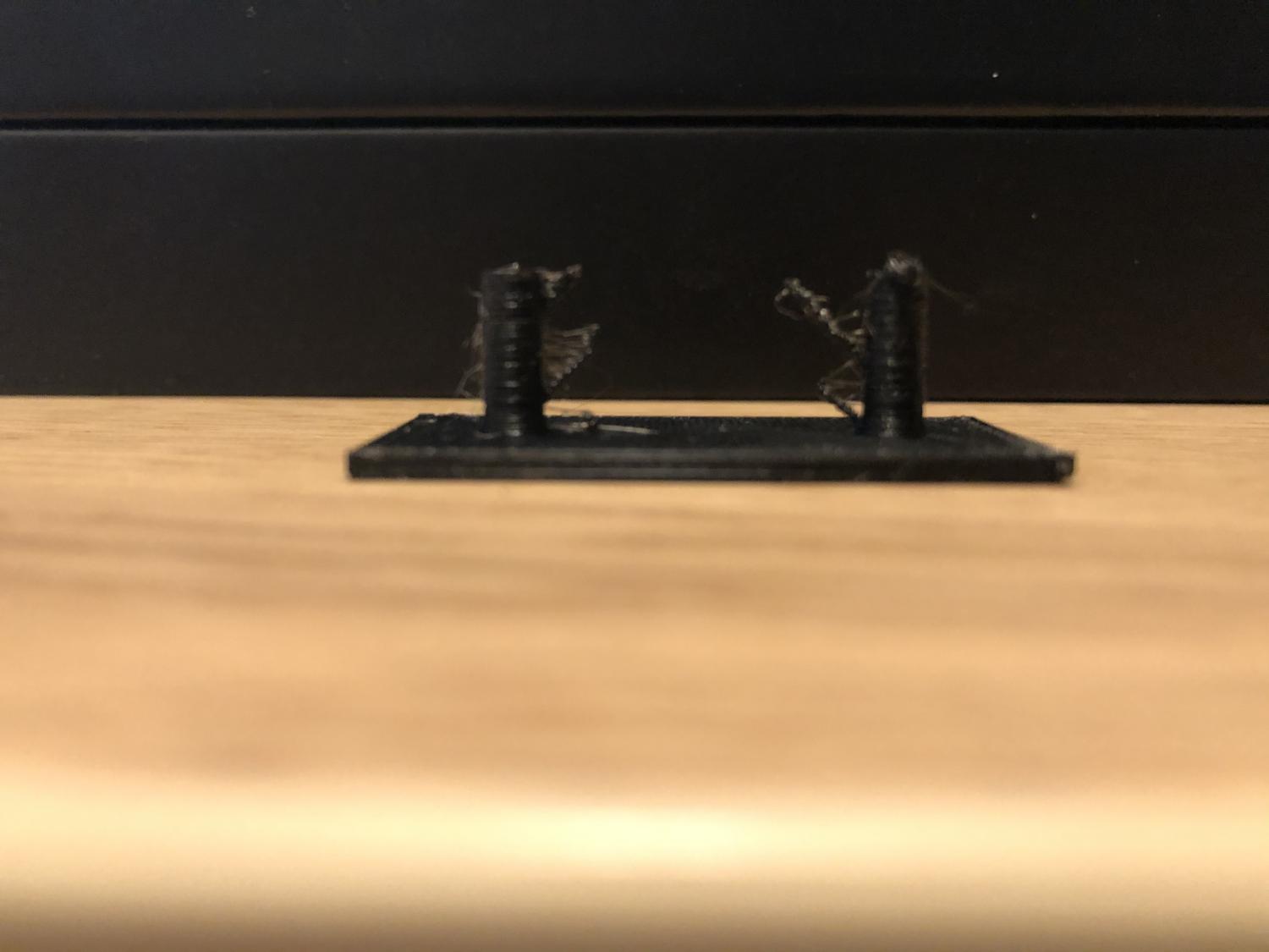

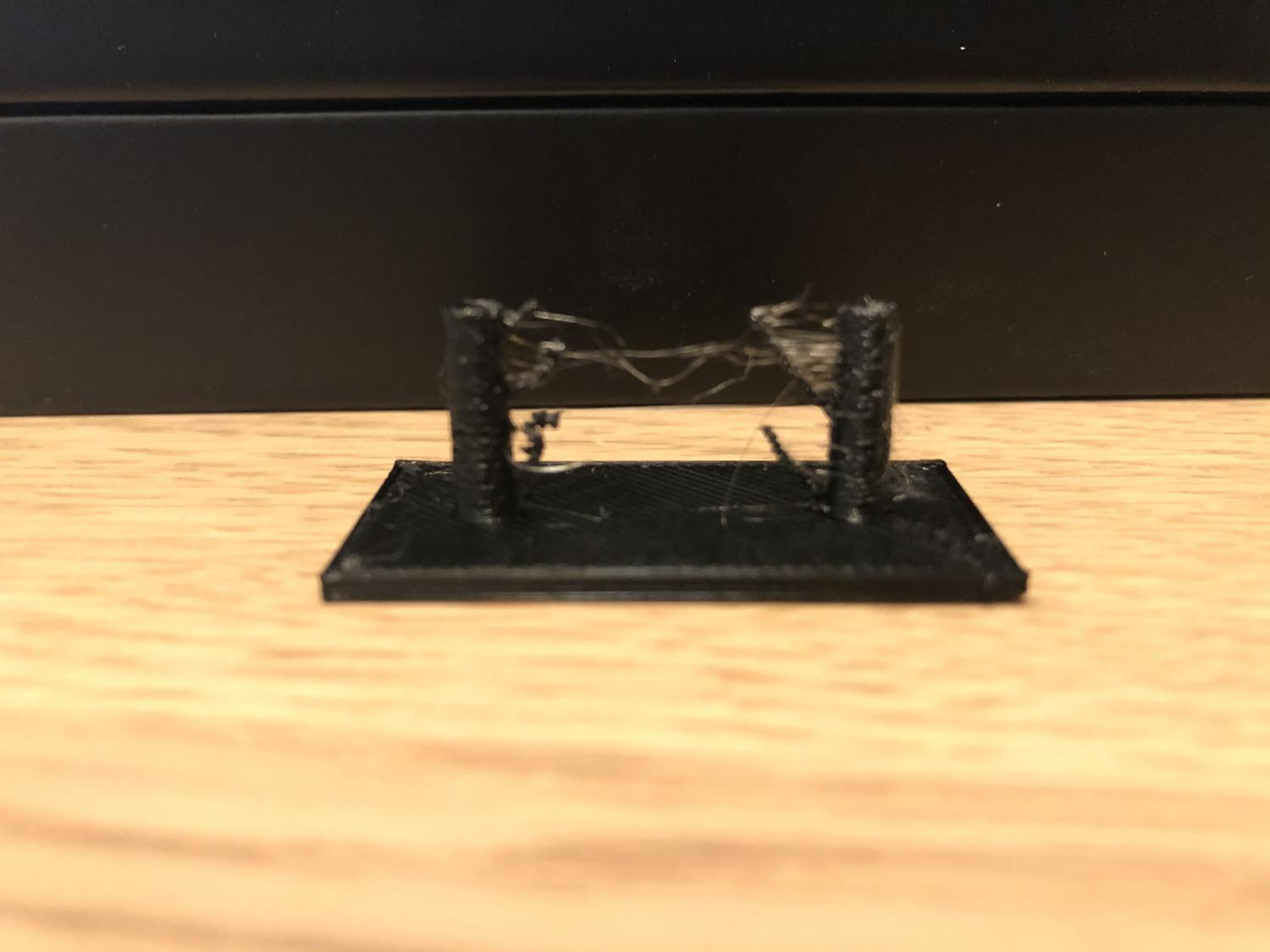

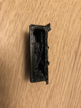

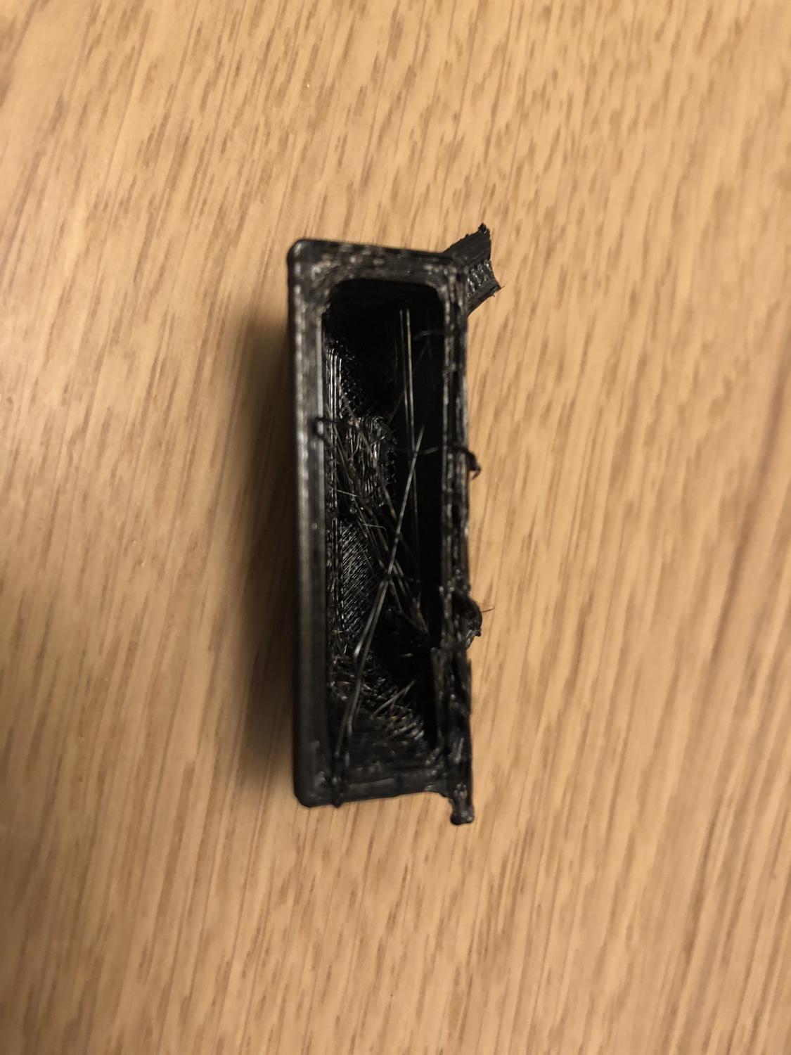

Ciao a tutti,
sto facendo dei test di retrazione partendo da distanza 4mm e velocità 50mm/s ma non riesco a venirne a capo..quando non ho stringing si formano dei depositi in obliquo..cosa sbaglio? Avete un test preimpostato (che funziona) tipo una torre che cambia questi valori man mano?
Ho una Mega S con filamento SPLA Sunlu. Temperatura di stampa 205 gradi.
BF75A2A1-2C7C-45DE-B593-01BEDC1DA8C8.thumb.jpeg.7a2c34e0390966c2627669059e5a4d5e.jpeg21E4B4B5-1337-44B4-B587-94D37F240FF9.thumb.jpeg.97b6c286e71ba24c3e1406f3b61f59b4.jpeg7F00F2C3-F75D-4B28-B0B9-D639A84FDCC3.thumb.jpeg.6b63ca6d78ba00ffd65a8b45b78d999a.jpeg

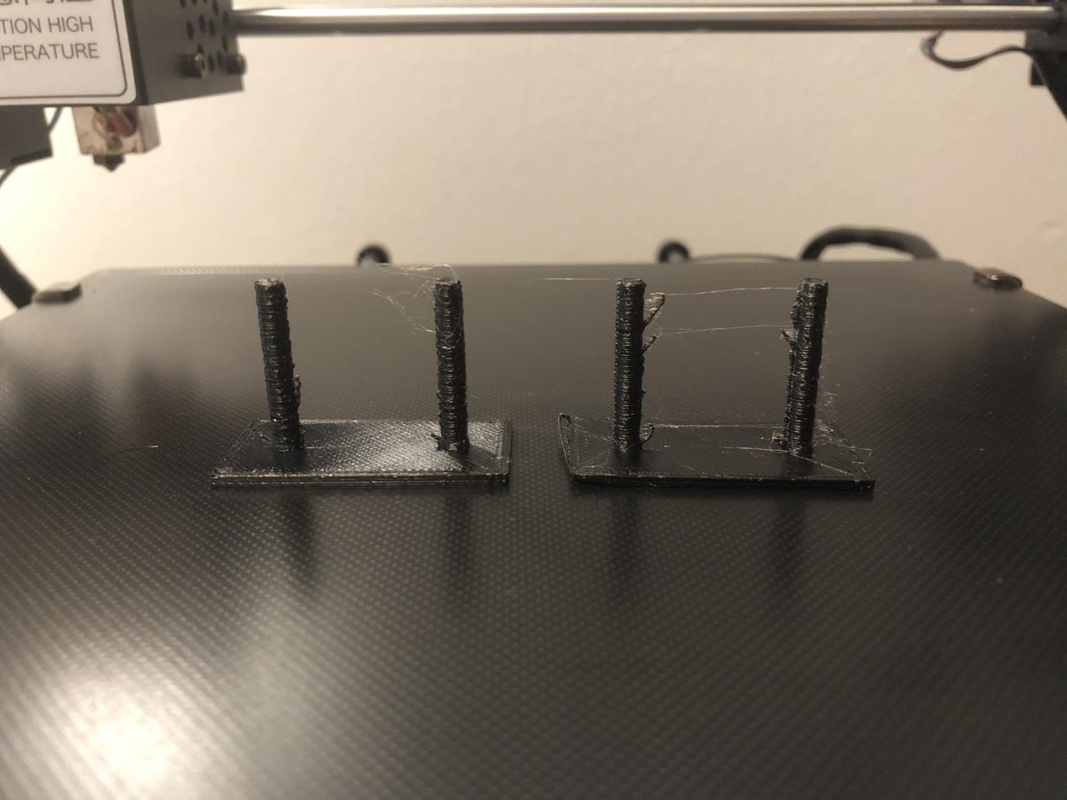

Ecco due test..220 gradi, 50mm/s stampa, 20% infill, 100mm/s velocità retrazione..a destra 8,5mm retrazione mentre a sinistra 7,5mm..
Meglio dell’altro test..però ha sempre un leggero stringing..forse devo rifare le calibrazioni con 220º invece che 205º come avevo fatto..
