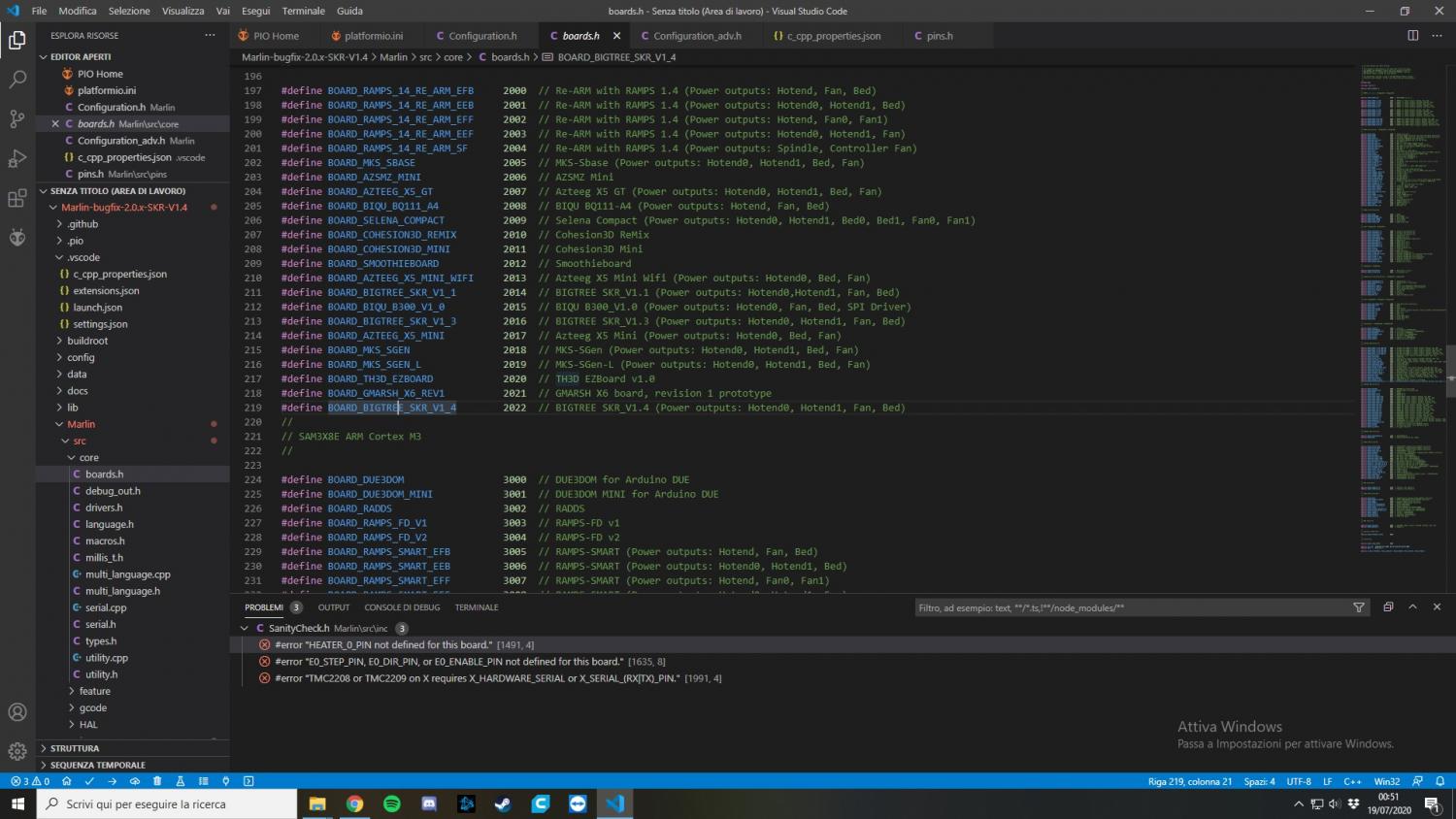

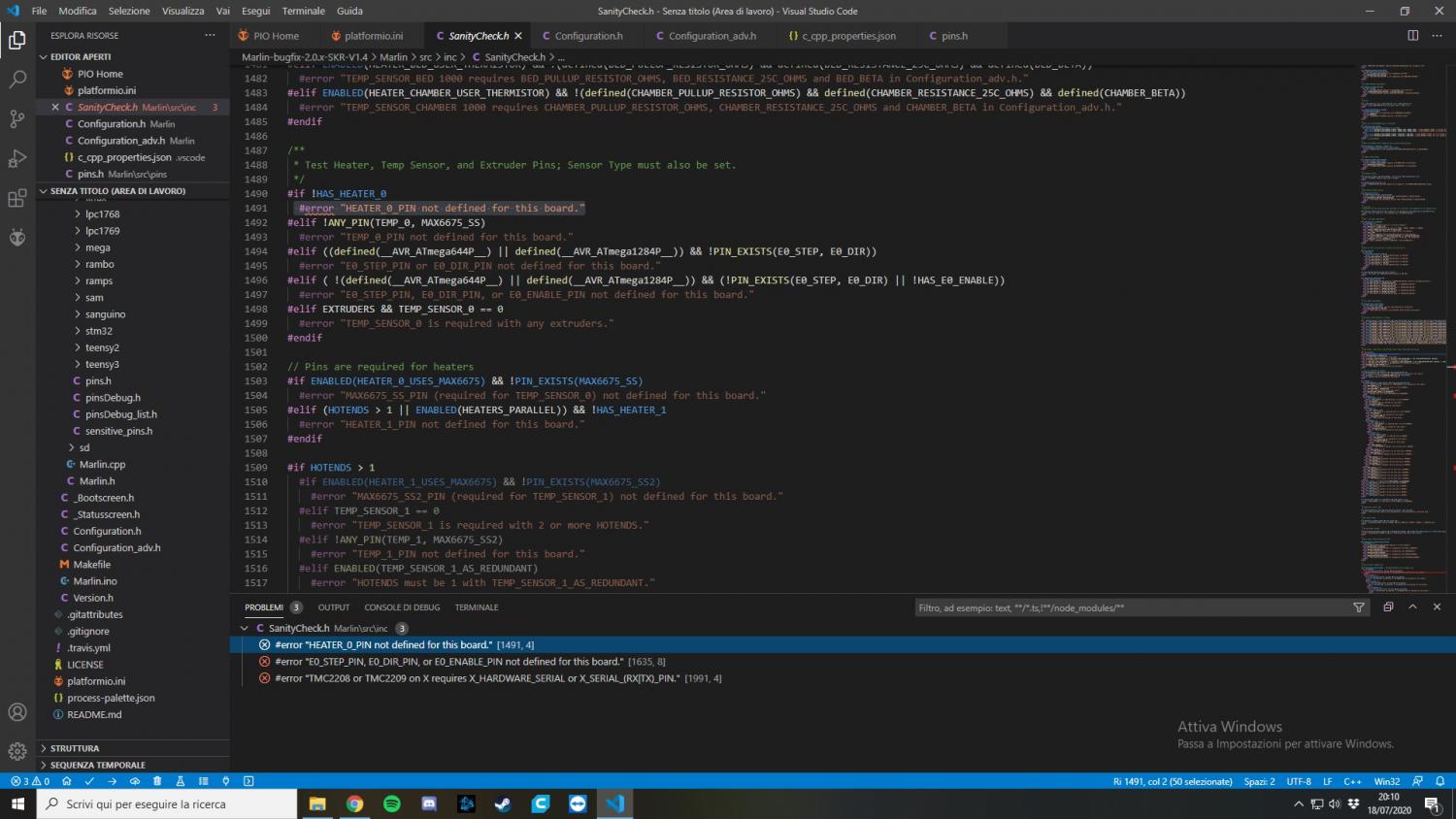

Buonasera a tutti ,
sto cercando di installare marlin 2 sulla mia nuova btt skr 1.4 turbo , dopo aver seguito vari tutorial sul tubo quando arrivo al momento di dire a visual di compilare il Firmware mi va in errore (allego foto) . Chiedo gentilmente se qualcuno può spiegarmi a cosa si riferiscono quei 3 errori che riscontro.. utilizzo come driver i tmc2208 uart e come stampante la ender 3 pro.
Non utilizzo per ora il bltouch in quanto devo ancora stamparmi i suoi supporti per poterlo montare
Linko anche i file di configurazione , probabilmente mi sfugge qualcosa 🤬
un grazie immenso in anticipo
Configuration.h Configuration_adv.h

tu hai scritto:
#define MOTHERBOARD BOARD_BIGTREE_SKR_V1_4_TURBO
invece la scheda si chiama:
 BOARD_BTT_SKR_V1_4_TURBO
non riesco a sistemare il font...
dove hai preso il nome sbagliato?

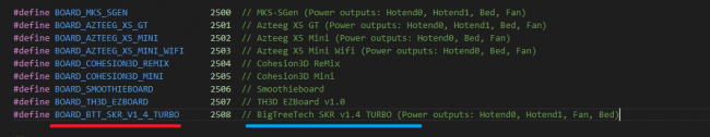

1 ora fa, Brian dice:
Guardando nel file boards.h ho trovato
perche' usi il bugfix?
questo è quello che vedo io in marlin 2.0.x (l'ultimo) se tengo la scheda skr_BIGTREE... ho i tuoi errori,se copio ed incollo il nome sottolineato in rosso compilo senza problemi
hai detto che hai la turbo...hai la turbo?
Bah ti dirò ho vito che il tizio nel "video3" lo usava e stavo seguendo il suo procedimento.
Comunque ho rifatto tutto da capo scaricando di nuovo marlin 2.0.x ed effettivamente ho trovato la dicitura per la scjeda  "BTT_ecc" e non "BIGTREE"

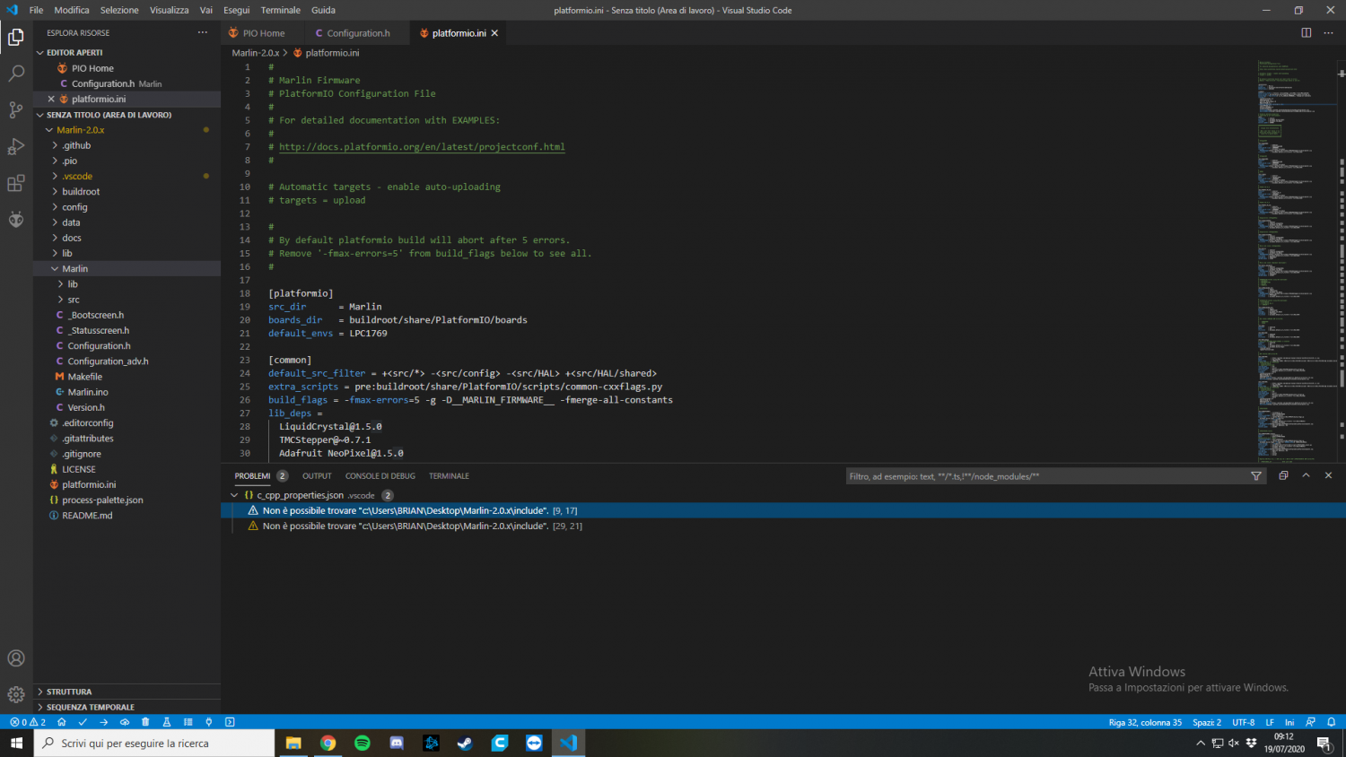

ho rifatto la build e ha funzionato tutto corretto e nessun fail. L'unica cosa è che rimangono questi avvisi/errori. Cosa sono?

gli errori in marlin anche io li ho...bug?

Ok per gli errori ..
