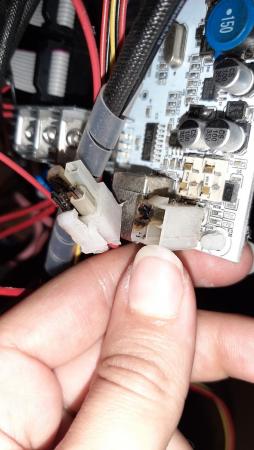

Ailuthien Inviato 19 Luglio 2020 Condividi Inviato 19 Luglio 2020 Ciao a tutti! Possiedo una stampante Geeetech I3 pro B, oggi ho avuto purtroppo una spiacevole sorpresa durante una stampa.. Il power cable e relativa sede si sono bruciati. Letteralmente cotti. Ora, vorrei sostituire le componenti, ho trovato la scheda madre, l'unica cosa che non riesco a trovare è il power cable della giusta lunghezza. Mi sapete dire se esistono siti dove posso trovarlo? Ho provato un po' a giro ma senza risultati Cita Link al commento Condividi su altri siti Altre opzioni di condivisione...
FoNzY Inviato 19 Luglio 2020 Condividi Inviato 19 Luglio 2020 56 minuti fa, Ailuthien dice: vorrei sostituire le componenti, ho trovato la scheda madre credi o sei certo che si sia rotta? mi viene da pensare che un arco sulla 220 non frigga niente all'interno 56 minuti fa, Ailuthien dice: . Mi sapete dire se esistono siti dove posso trovarlo? che intendi per power cable? il cavo di alimentazione ed il filtro di rete? prova a contattare la geetech e digli che la loro stampante ti ha quasi mandato a fuoco casa vedrai che ti mandano i ricambi sicuramente 2 Cita Link al commento Condividi su altri siti Altre opzioni di condivisione...
Ailuthien Inviato 19 Luglio 2020 Autore Condividi Inviato 19 Luglio 2020 34 minuti fa, FoNzY dice: credi o sei certo che si sia rotta? mi viene da pensare che un arco sulla 220 non frigga niente all'interno che intendi per power cable? il cavo di alimentazione ed il filtro di rete? prova a contattare la geetech e digli che la loro stampante ti ha quasi mandato a fuoco casa vedrai che ti mandano i ricambi sicuramente Beh, è tutto cotto.. Per power cable intendevo il cavo che porta tensione alla scheda. 37 minuti fa, FoNzY dice: prova a contattare la geetech Comunque ora provo, grazie! Cita Link al commento Condividi su altri siti Altre opzioni di condivisione...
FoNzY Inviato 19 Luglio 2020 Condividi Inviato 19 Luglio 2020 52 minuti fa, Ailuthien dice: Beh, è tutto cotto.. Per power cable intendevo il cavo che porta tensione alla scheda. quello è un connettore atx 4pin non credo che esista il ricambio originale....se contatti geetech ti mandano una scheda madre al 100% comunque la scheda è ancora in vita sicuramente, ti basta tirare via il connettore e saldare i fili, eviti che succeda di nuovo e la riparazione è a costo zero.... 2 Cita Link al commento Condividi su altri siti Altre opzioni di condivisione...
Ailuthien Inviato 20 Luglio 2020 Autore Condividi Inviato 20 Luglio 2020 6 ore fa, FoNzY dice: ti basta tirare via il connettore e saldare i fili Avevo pensato a questa eventualità effettivamente, di saldare il cavo direttamente alla scheda.. L'unica paura è se dovesse risuccedere se non mi brucia tutta la stampante a quel punto Cita Link al commento Condividi su altri siti Altre opzioni di condivisione...
Ailuthien Inviato 20 Luglio 2020 Autore Condividi Inviato 20 Luglio 2020 Perché se il problema non era un falso contatto ma peggio il cavo che non tiene la tensione....😱 Cita Link al commento Condividi su altri siti Altre opzioni di condivisione...
marcottt Inviato 20 Luglio 2020 Condividi Inviato 20 Luglio 2020 Se non erro li ci sono 12 o 24 volt.... Il problema è la corrente e non la tensione.... E magari c'era qualche problema di contatto....La soluzione è collegare i fili direttamente (oppure main board nuova) più ridurre il carico di corrente mettendo un mosfet esterno per il bed che è probabilmente il carico che più veicola corrente attraverso la scheda madre. Inviato dal mio tablet utilizzando Tapatalk 2 Cita Link al commento Condividi su altri siti Altre opzioni di condivisione...
jagger75 Inviato 21 Luglio 2020 Condividi Inviato 21 Luglio 2020 io contatterei la geeetech sicuramente al 100% ti mandano la scheda nuova e se non la vogliono indietro su questa saldi i fili con connettore esterno cosi la tieni per scorta 😉 2 Cita Link al commento Condividi su altri siti Altre opzioni di condivisione...
