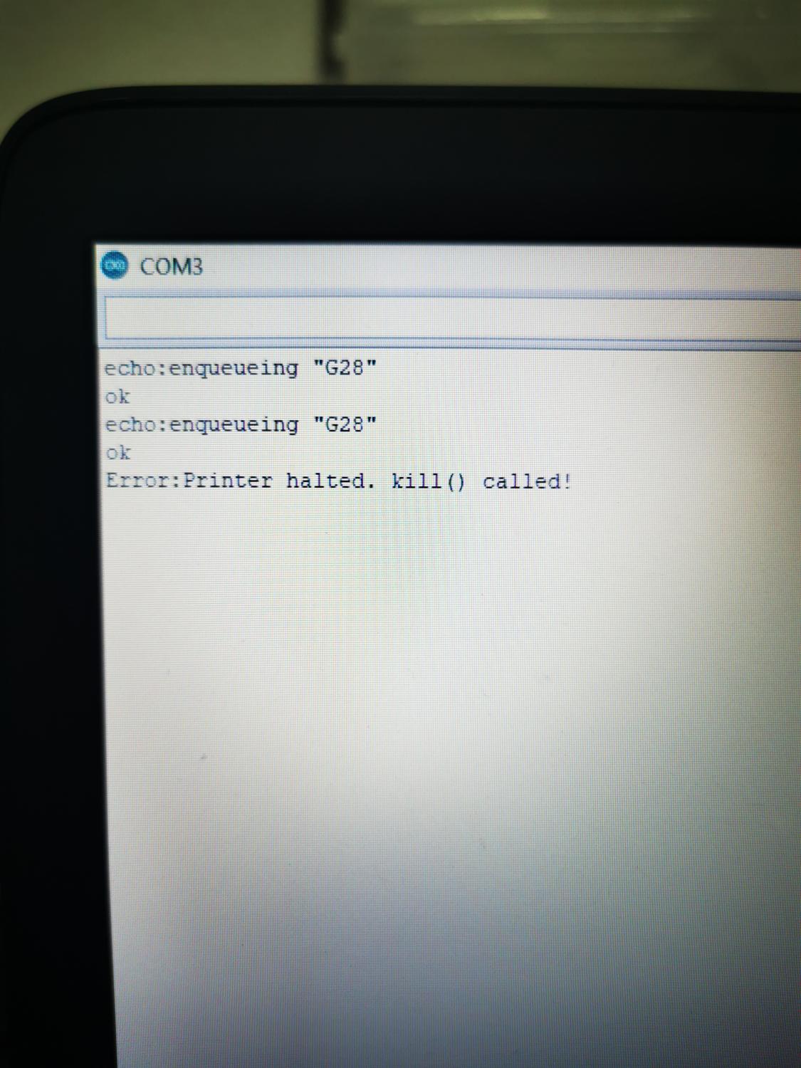

Saluti a tutti, ho di recente acquistato una cr10 s5 per poter dare sfogo alla fantasia e alle necessità di tutti i giorni. La stampante lavora abbastanza bene ed è precisa, fino a quando non decido di fare dei settaggi in fino, prima cosa che volevo settare erano gli step mm dell'estrusore. Qua inizia il calvario, accendo la stampante, entro nel menù per far alzare l'uggello, smanetto per alzarlo a 100mm e mi esce la scritta "killed"... Breve ricerca su internet che mi rimbalza qua e la tra forum, video etc con soluzioni tutte diverse...
Nel mentre la macchina sembra congelata, nn da segni di vita. Spengo riaccendo e tutto ok, come prima asseZ +100 ma ruoto la manopola con molta calma e questo sale senza problemi.
Prossimo passo misuro 100mm di filamento, segno col pennarello e con estrusore caldo do comando +100 mm al motore... Idem come prima anche se ruoto piano piano la macchina va in blocco... Dopo vari tentativi mi sono arreso e ora chiedo a voi cosa posso/devo fare per finire i settaggi
Scusate il testo infinito, ho cercato di essere il più esaustivo possibile, grazie in anticipo a chi mi potrà dare una mano.
Quando si verifica un grave errore, Marlin disabilita tutto e blocca la macchina fino al riavvio. Non so che firmware usa quella stampante ma presumo sia quello.
Io collegherei la stampante al PC e attiverei il terminale di Arduino (o altro programma ad hoc). Così quando va in errore vedi nel terminale il motivo esatto. Se non l'hai mai fatto prima, assicurati di impostare il baudrate corretto (penso che di solito sia 57600, 115200 o 250000), altrimenti ti viene fuori solo porcheria nel terminale.

quindi ti ha dato errore in due situazioni diverse giusto?
la prima volta mentre muovevi Z e la seconda mentre estrudi?
error kill è dovuto ad un sensore di temperatura ballerino, sicuramente hai il sensore dell'estrusore con i cavi rovinati è una funzione di sicurezza per non mandarti a fuoco casa

Si esatto, due situazioni diverse, ho pensato anch'io a una cosa del genere, tipo un blocco di sicurezza, ma la stampante è nuova fiammante e quando ho mosso l'asse Z l'estrusore era spento🤔

la temperatura estrusore è sempre monitorata anche quando spento.
il fatto che sia nuova dice poco, probabilmente mentre veniva assemblata un cavetto è stato schiacciato e si è tagliato

oltre che va in killed per non mandare a fuoco tutto come dice @FoNzY se te lo fa sulle prime accensioni da nuova puo anche darsi che il sensore è sballato perche non hai fatto un pid ed hai i valori sballati
prima di cambiare sensore proverei a fare un pid semmai quando vedi le fiamme o metti le salsicce sul piatto o spengi tutto 🙂

Allora, questa mattina mi sto dedicando alla stampante, ho smontato tutto il blocco dell'estrusore, oltre alla bulloneria allentata, ho controllato tutti i cablaggi e sono ok, nessun cortocircuito e nessuna interruzione.

Quindi rimonto tutto, faccio alcune prove di movimento degli assi, X Y ok, l'asse Z da problemi e questo è l'errore che mi esce...
Ho dimenticato di dire che dopo ho messo in stampa un pezzo in pla, 2:30h circa, nessun problema col movimento assi, nessun problema con l'estrusore... La stampante mi prende per il coolo? 🤔

Magari è una versione di Marlin vecchia e, al contrario di quelle recenti, non indica il motivo del blocco.
Boh... prova a capire se c'è una sequenza minima di operazioni che provoca l'errore... tipo "accendo la stampante, faccio l'home, sposto Z a +100 e quando arriva a circa +50 va in blocco". Controlla se per caso l'endstop Z viene inavvertitamente attivato.
