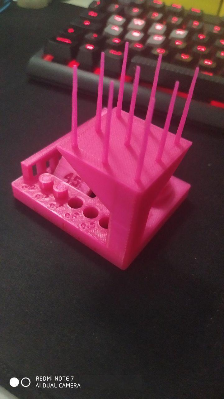

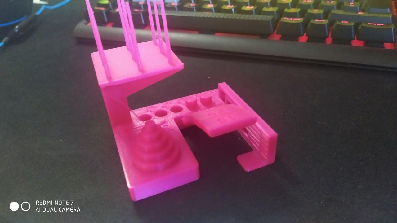

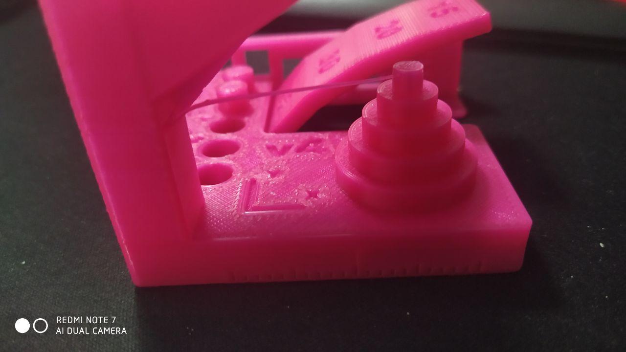

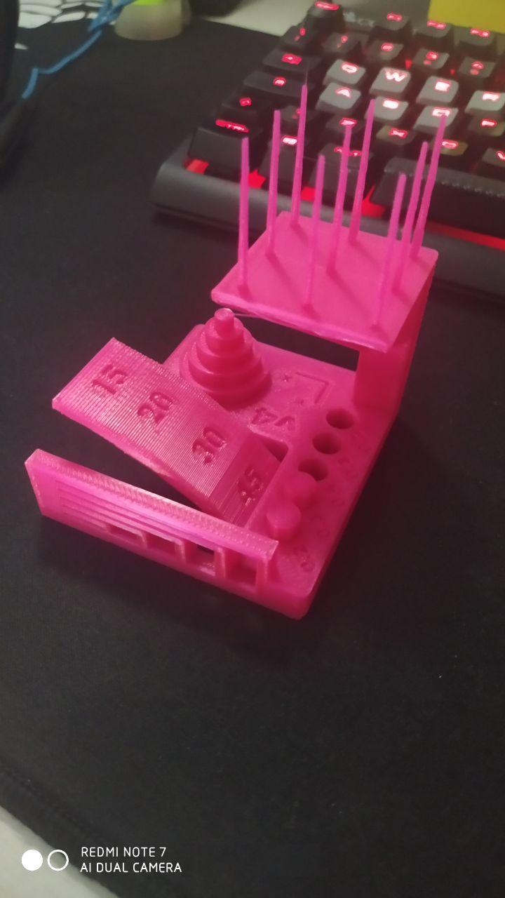

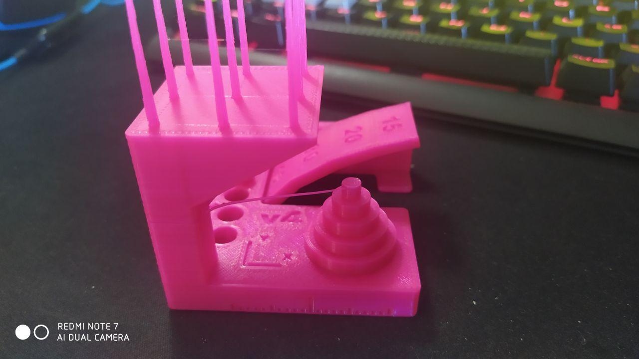

Ciao ragazzi, avete mai provato a fare questo torture test? Credo sia abbastanza completo e difficoltoso...Solo una cosa, vedete nelle ultime foto, ha fatto un problema strano, come se nell'ultimo perimetro se lo sia portato appresso anzichè spalmarlo....
possiamo attribuirlo ad un errore sporadico o secondo voi sta qualche problema?
PS: mi è successo anche su un altra stampa
photo_2020-07-21_15-39-51.thumb.jpg.00909bce38d8eaf1e6f9ac97d1442cde.jpgphoto_2020-07-21_15-39-48.thumb.jpg.9c85e27bee89d6da7c66c7af8ac3152c.jpgphoto_2020-07-21_15-39-46.thumb.jpg.1da2d9ded0152cb533db934cda0bd106.jpgphoto_2020-07-21_15-39-44.thumb.jpg.4bfa91216014852b281f855a7fb03e78.jpgphoto_2020-07-21_15-39-42.thumb.jpg.ba203c653cae004a3646e8af0ee51412.jpgphoto_2020-07-21_15-39-40.thumb.jpg.a0c3f6af14d198083917858e6c7dc710.jpgphoto_2020-07-21_15-39-38.thumb.jpg.4447deeeca465ca5d319bbcaeeb757e6.jpgphoto_2020-07-21_15-39-54.thumb.jpg.2898f6af4bf36c613f92edf8b1e8407e.jpg
se lo è portato appresso, devi capire se è sporadico o no... ma lo puoi sapere solo tu, fai una seconda stampa con 2 torri distanziate come in quel test e vedi se alla stessa altezza ti fa di nuovo il  problema

Provo subito, ottima idea...

Comunque questo è il test...sembra che la abbia fatto 2 volte ad altezze differenti....pensate in problema di slicer forse???d928059206b68b2c46c4d65abc4d5dd4.jpgc331c2edc724b34f29cd64bb522e5587.jpgc3026feb6e46411b658e60923e206432.jpg

È ciò che resta di una alfawise U10...ho apportato delle modifiche per poter stampare tpu con solubile...in firma stanno tutte le specifiche, nulla che non abbiate anche voi....grazie per i complimenti ragazzi... comunque ho capito il problema, praticamente io problema é su Z, é come se si alzasse di più ad an lato e schiacciasasse sull altro...l ho ripreso, appena riesco a tagliare io video lo posto
