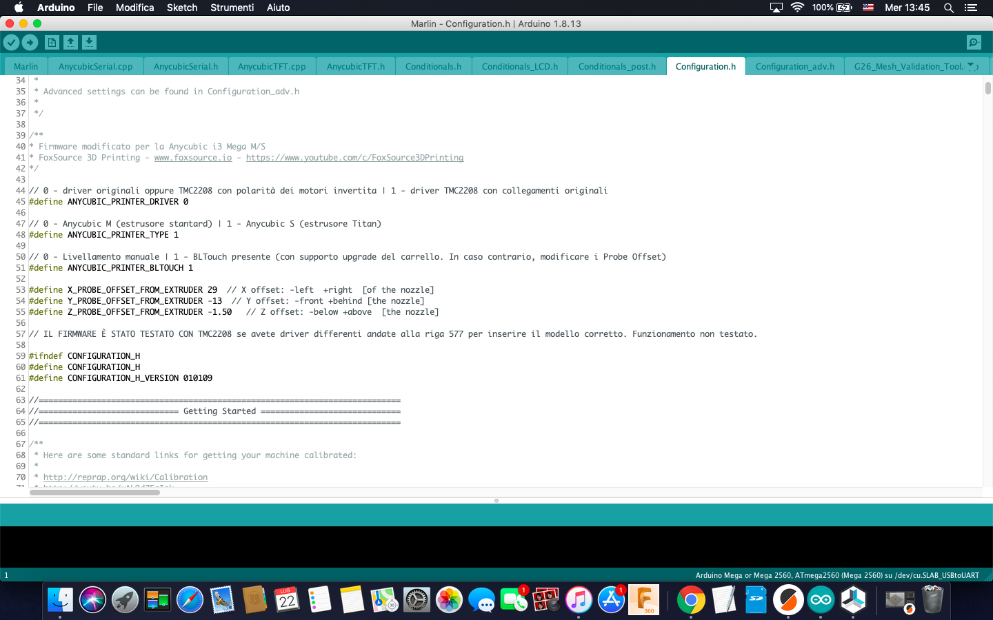

BamBamBS Inviato 22 Luglio 2020 Condividi Inviato 22 Luglio 2020 Ciao a tutti, sono alle prime armi con la stampa 3d. Sto iniziando a muovermi con i codici etc. Ho una i3Mega S. Ho deciso di migliorarla soprattutto per quanto riguardo la calibrazione del piatto. Infatti ho preso e installato un BLtouch originale. Di conseguenza ho eseguito un upgrade del carrello/ventole etc dell'estrusore. Ho seguito la seguente guida trovata su youtube: https://www.youtube.com/watch?v=6fXoQUZgldU&t=1s Per quanto riguarda il carrello etc. ho scaricato da thinghiverse questo: https://github.com/lucabarsanti/Marli... Fatto tutto, collegamenti etc. ho scaricato il fimrware aggiornato sempre dal link del video di youtube: https://github.com/lucabarsanti/Marlin-AI3M Ho settato i cambiamenti proposti dall'autore come segue: ( non ho installato i TMC2208, ho ancora quelli originali, ho solo aggiunto il BLtouch e modifica del carrello): Ho caricato il firmware nuovo nella stampante in modo corretto e fatto, come consigliato, il reset sulla stampante. Aggiunto anche al start Gcode i comandi da lui descritti per attivare il BLtouch per la calibrazione del piatto al momento del print del file: Settings/Printers/Machine Settings E nello start g-code inserire questo: G28 X0 Y0 G28 Z0 G29 Fin qui ho seguito quello descritto nel video. E NON so, sicuramente si, se ho sbagliato qualcosa o manca qualcosa. Ora sono arrivato al punto in cui lancio il TW test, per provare. La stampante parte per la calibrazione del piatto e subito nascono i problemi. Sicuramente perché non ho settato qualcosa. Innanzitutto si alza e parte a "misurare" dei punti. 1) non scende la sonda del Bltouch. 2) si alza di 40/50mm e continua a salire ad ogni spostamento e misurazione. Arriva a fine corsa Z e continua a spingere. Devo spegnerla brutalmente perché forza i motori. E qui mi fermo. Ho provato anche a dare i comandi per far scendere la sonda ma non risponde. La cosa strana è il fatto che si alza ad ogni spostamento di calibrazione. Spero qualcuno mi possa aiutare a capire dove sbaglio e cosa mi manca per completare il setting del Bltouch e della stampante. Scusate ma essendo alle prime armi sto cercando di smanettare per imparare. Grazie mille per l'aiuto Cita Link al commento Condividi su altri siti Altre opzioni di condivisione...

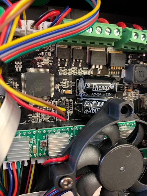

MAL1190 Inviato 24 Luglio 2020 Condividi Inviato 24 Luglio 2020 ok allora il BLT è la stesa versione mia, ed è una di quelle versioni che creano problemi con alcune schede se te la cavi un po' in inglese guarda questo https://www.youtube.com/watch?v=sOFxalLOZOI ora io non conosco la tua stampante, ma il BLT deve avere il probe esteso e led blu acceso ( ben visibile ) e quando la sonda tocca il piano o il dito che sia si deve ritrarre, fermare la discesa di Z ed accende il rosso quindi certamente mi viene da dire che c'è un problema o di collegamamento o di FW postaci qualche foto dei collegamenti, soprattutto della scheda in cui si vede bene dove viene collegato il BLT così proviamo a capire un po' megio 1 Cita Link al commento Condividi su altri siti Altre opzioni di condivisione...
BamBamBS Inviato 24 Luglio 2020 Autore Condividi Inviato 24 Luglio 2020 4 ore fa, MAL1190 dice: ok allora il BLT è la stesa versione mia, ed è una di quelle versioni che creano problemi con alcune schede se te la cavi un po' in inglese guarda questo https://www.youtube.com/watch?v=sOFxalLOZOI ora io non conosco la tua stampante, ma il BLT deve avere il probe esteso e led blu acceso ( ben visibile ) e quando la sonda tocca il piano o il dito che sia si deve ritrarre, fermare la discesa di Z ed accende il rosso quindi certamente mi viene da dire che c'è un problema o di collegamamento o di FW postaci qualche foto dei collegamenti, soprattutto della scheda in cui si vede bene dove viene collegato il BLT così proviamo a capire un po' megio Una domanda: ma i collegamenti sono: nero con giallo - bianco con bianco??? oppure nero con bianco - bianco con giallo??? Perché ho trovato due video della i3mega S con installazione BLT e danno due collegamenti diversi. Io ho seguito Nero/Bianco - Bianco/Giallo Qui in foto ho invertito il marrone col rosso come specificato nella guida. All'uscita del BLT sono marrone/rosso/giallo. Mentre i collegamenti per allungare i cavi sono gli stessi: rosso/rosso marrone/marrone giallo/giallo. Cita Link al commento Condividi su altri siti Altre opzioni di condivisione...
