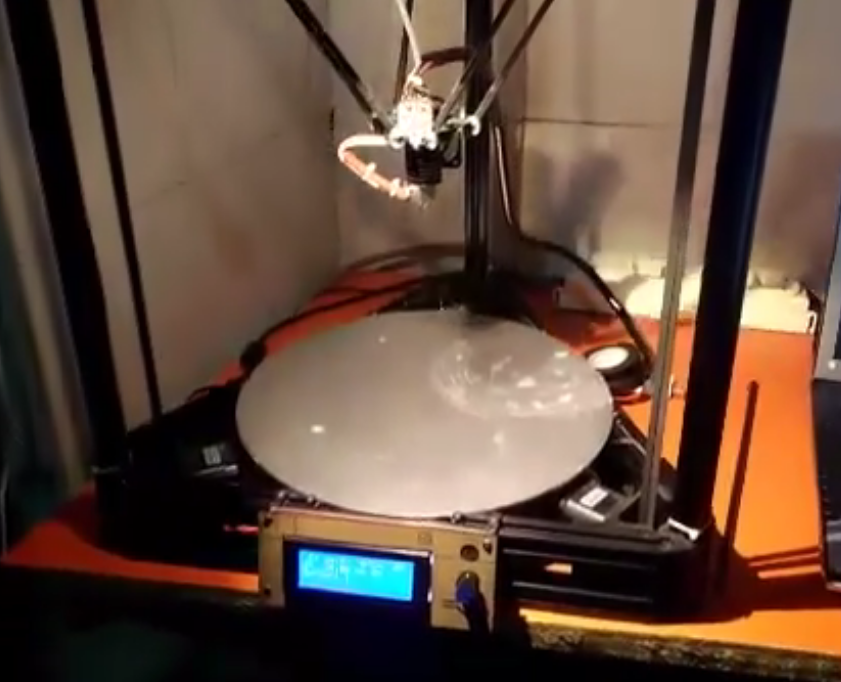

Dopo anni a far la muffa in un angolo di casa ho deciso di dedicarmi alla stampante 3d di tipo delta che comprai su aliexpress.
In teoria è una micromake D1. Originariamente era arrivata con software custom (versioni datatissime di cura e repetier), un suo firmware prevaricato e dei video per il montaggio.
Devo dire che la parte meccanica/elettronica è andata benino, ma poi, quando si è trattato di fare la configurazione, sono andato nel panico e ho distrutto tutto caricando un firmware a caxxo e sovrascrivendo i settaggi di fabbrica (che forse erano anche buoni)
Dopo anni ho provato a ricercare la roba originale ma nulla.
Ho trovato il "google drive" della micromake (cinesi), ma la mia stampante sembra addirittura un'altra.
Si FB c'è un gruppo dedicato alle stampanti micromake ma addirittura la lunghezza delle mie "rod" viene indicato in 217 mm invece dei misurati 317mm.
Insomma non ci capisco proprio nulla 😞

buona fortuna e occhio alla scheda madre...sinceramente ho i miei dubbi che quella scheda madre sia supportata e che comunque valga la pena tenersela...
Mah, io penso di si.
La scheda di controllo è una semplice Ramps 1.4
In pratica un Arduino 2560 con sopra uno shield con driver pololu e qualche header per finecorsa e sensori.
La cosa più standard che esista.
Il problema è la mia ignoranza dei termini tecnici della stampa 3d.
Poi le delta che sono più complicate delle cartesiane .... Che scelta del cavolo feci 😞

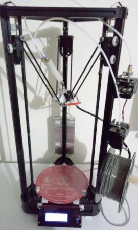

Il 24/7/2020 at 18:22, Allegfede dice:
magari Salvogi !!!!
potresti salvo-rmi 😄 (scusa il gioco di parole, non ho resistito 😄 )
Ok, per questa volta ti perdono il gioco di parole.
Ti allego i file di configurazione per Marlin 2.0.5.3 in questo post, la mia stampante ha 2 estrusori e un hotend quindi prima di allegarteli li ho modificati al volo per settare un solo estrusore, spero di non avere fatto errori.
La mia stampante ha un piatto con diametro di 180mm, ed un'altezza complessiva (dal nozzle al piatto) di 331.9mm, se la tua ha misure diverse devi modificare il file Configuration.h
L'altezza esatta ed il resto dei parametri li sistemi durante la calibrazione.
Configuration.h Configuration_adv.h
Ho notato che la tua stampante assomiglia molto alla mia che ho comprato alcuni mesi fa su ebay per 55 euro come non funzionante. In pratica mancavano hotend, estrusore ed i supporti del display e dell'alimentatore. Penso che sia una Anycubic Kossel Pulley perchè i motori sono marca Anycubic ma non ne sono certo. Forse è anchè la mia una Micromake?

quasi sicuramente Salvogi.
Oppure e' una anycubuc delta kossel originale un po' modificata.
guarda se c'e' la scritta sui montanti in plastica che sostengono il frame 😄
