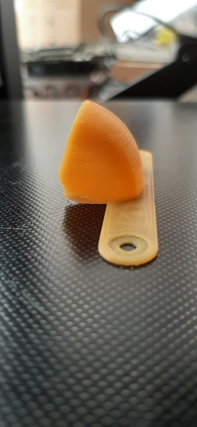

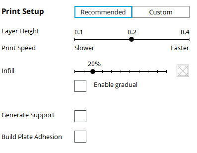

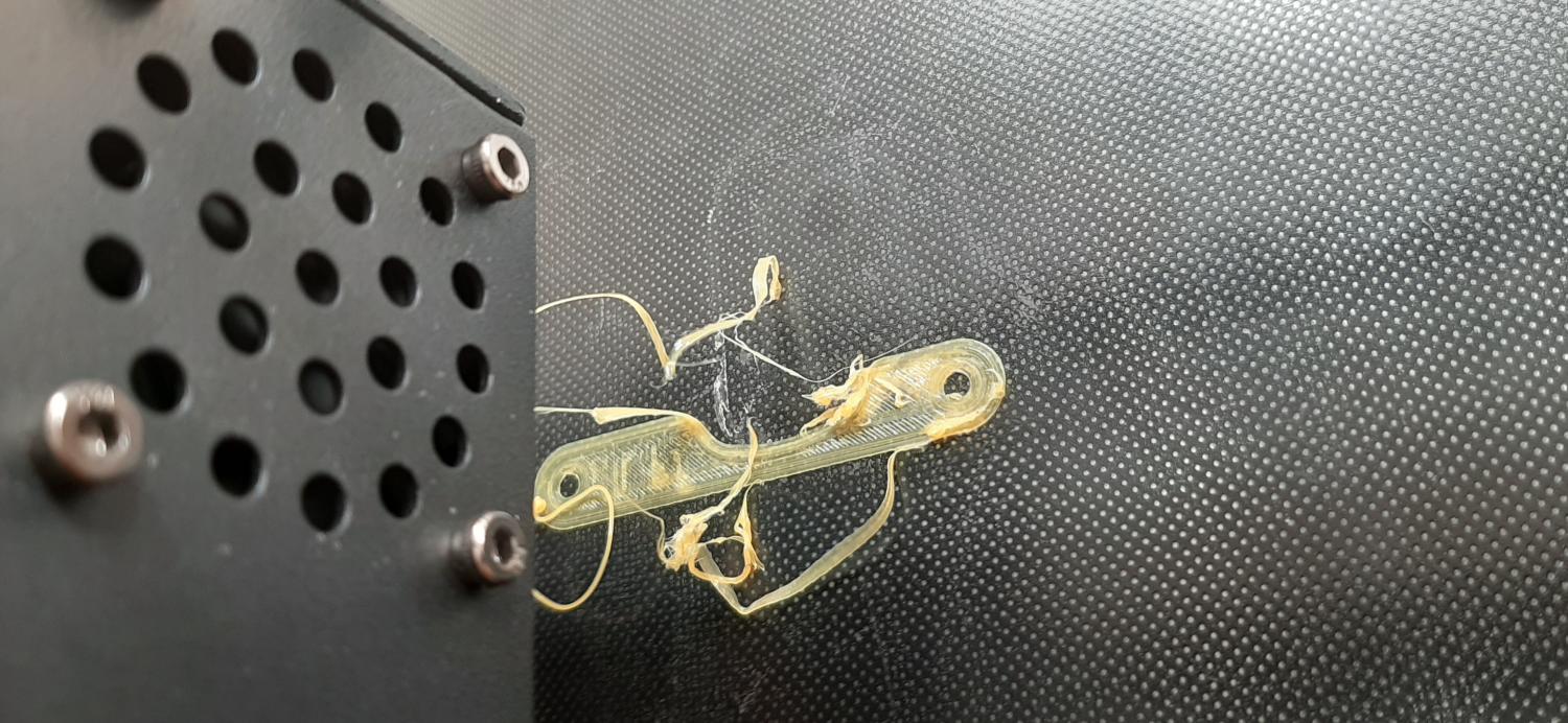

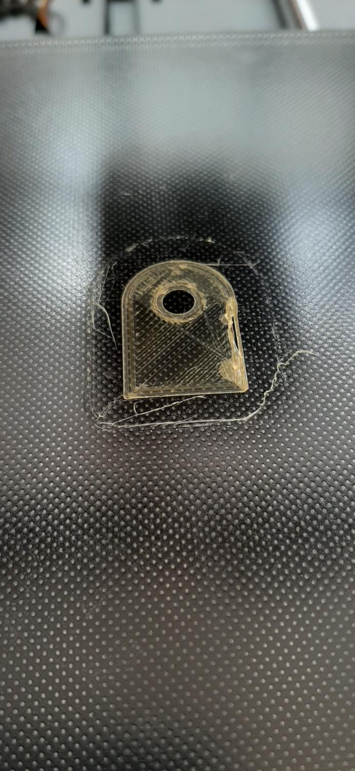

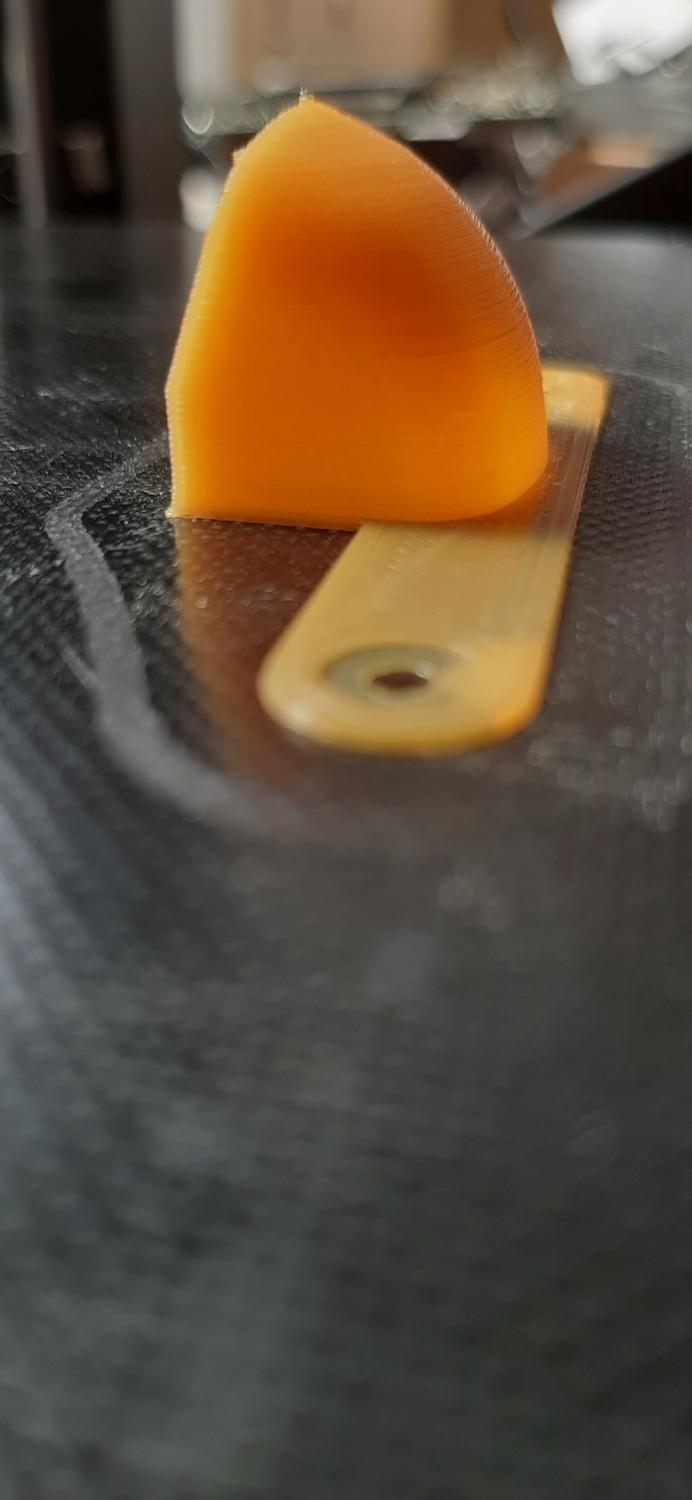

jackaxe_3 Inviato 23 Luglio 2020 Condividi Inviato 23 Luglio 2020 Ciao a tutti, Ho comprato la mia prima stampante 3D un anycubic i3 mega s da pochi giorni, all'inizio ho usato il filamento dato in confezione ho stampato senza problematiche, quindi ho deciso di acquistare un altra bobina di pla di colore diverso (https://www.amazon.it/GEEETECH-Filamento-1-75mm-Stampante-Bianca/dp/B07C2WWY5C/ref=sr_1_7?dchild=1&keywords=FILOALFA&qid=1595344674&smid=AI23D32MGLX4Z&sr=8-7&th=1) e andando a stampare un progetto trovato su thingiverse (quindi i settaggi di stampa sono quelli dati dal file) vedo che il filamento estruso tende a staccarsi dal piatto in alcune zone ,comunque finita la stampa provo a stampare altri oggetti e vedo che continua a non far presa sul piatto ,volevo sapere se qualcuno aveva già avuto questo problema e come era riuscito a risolverlo. Grazie Cita Link al commento Condividi su altri siti Altre opzioni di condivisione...
FoNzY Inviato 23 Luglio 2020 Condividi Inviato 23 Luglio 2020 11 minuti fa, jackaxe_3 dice: ,comunque finita la stampa provo a stampare altri oggetti e vedo che continua a non far presa sul piatto ,volevo sapere se qualcuno aveva già avuto questo problema e come era riuscito a risolverlo. non è che non fai presa è che sei troppo basso.... senza toccare altro stringi le molle del piano di 1\2giro tutte e vedi se migliora... non ho comunque ben capito dove hai preso i dati dello slicer....i settaggi non sono dati dal file.... 2 Cita Link al commento Condividi su altri siti Altre opzioni di condivisione...
jackaxe_3 Inviato 23 Luglio 2020 Autore Condividi Inviato 23 Luglio 2020 7 minuti fa, FoNzY dice: non è che non fai presa è che sei troppo basso.... senza toccare altro stringi le molle del piano di 1\2giro tutte e vedi se migliora... non ho comunque ben capito dove hai preso i dati dello slicer....i settaggi non sono dati dal file.... okay grazie ora provo, riguardo hai dati dello slicer mi sono accorto di aver scritto una stupidata , volevo dire che ho usato i settaggi raccomandati da cura Cita Link al commento Condividi su altri siti Altre opzioni di condivisione...
Killrob Inviato 23 Luglio 2020 Condividi Inviato 23 Luglio 2020 Errore abbastanza comune fra chi comincia a stampare da poco. Tutte le volte che si cambia filamento si deve fare una torre di temperatura per vedere qual'è la temperatura ottimale per la nostra stampante. In sezione tutorial trovate il post con le torri di temperatura per materiale. E comunque vale quello che ti ha detto @FoNzY livella meglio il piatto che sei basso. 1 Cita Link al commento Condividi su altri siti Altre opzioni di condivisione...
jackaxe_3 Inviato 23 Luglio 2020 Autore Condividi Inviato 23 Luglio 2020 20 minuti fa, Killrob dice: Errore abbastanza comune fra chi comincia a stampare da poco. Tutte le volte che si cambia filamento si deve fare una torre di temperatura per vedere qual'è la temperatura ottimale per la nostra stampante. In sezione tutorial trovate il post con le torri di temperatura per materiale. E comunque vale quello che ti ha detto @FoNzY livella meglio il piatto che sei basso. Dopo aver livellato il piatto come aveva detto @FoNzY la stampa è migliorata, ora stampo la torre di temperatura per trovare la temperatura ottimale. grazie ad entrambi per i consigli Cita Link al commento Condividi su altri siti Altre opzioni di condivisione...
