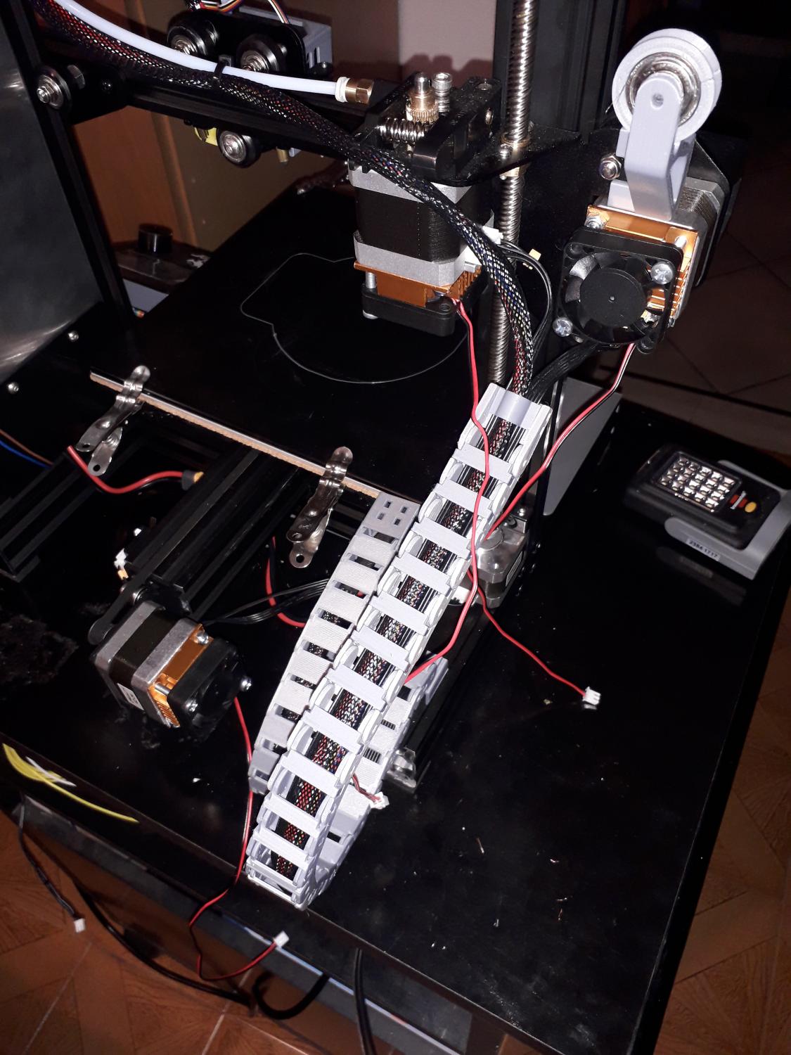

Ciao a tutti, in questo periodo di caldo ho notato che gli stepper della mia stampante, in particolare quelli degli assi X e Y e dell'estrusore, che sono i più sollecitati di tutti, si scaldavano parecchio!
dopo un paio di ore di stampa non ci tenevi quasi le mani sopra!! quindi ho acquistato 4 dissipatori in alluminio 40 x 40  e 4 ventole sempre 40 x 40, posto qualche foto per farvi vedere come ho fatto il lavoro e per poter dare spunto a qualcuno che voglia fare lo stesso lavoro.
il risultato è eccezionale, anche dopo tante ore di stampa la temperatura degli stepper resta bassa ( meno di quella corporea perchè se li tocchi li senti più freschi del tuo corpo)

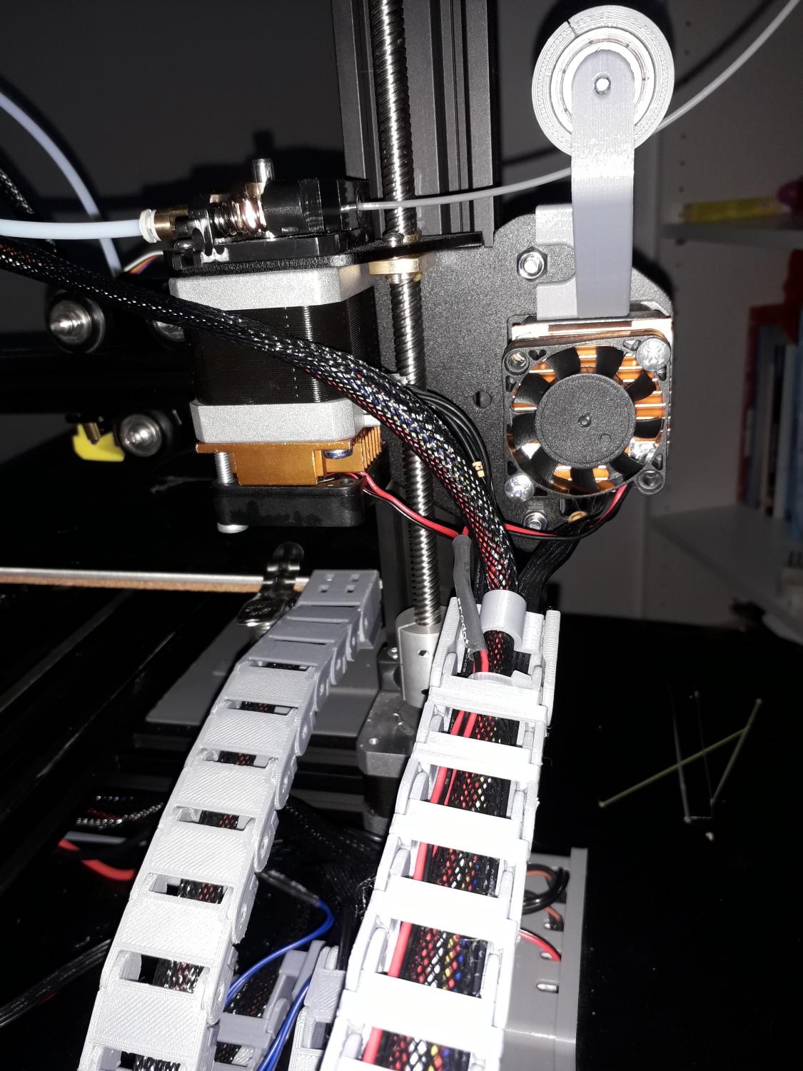

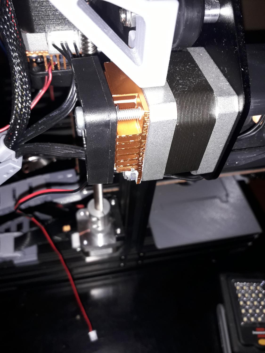

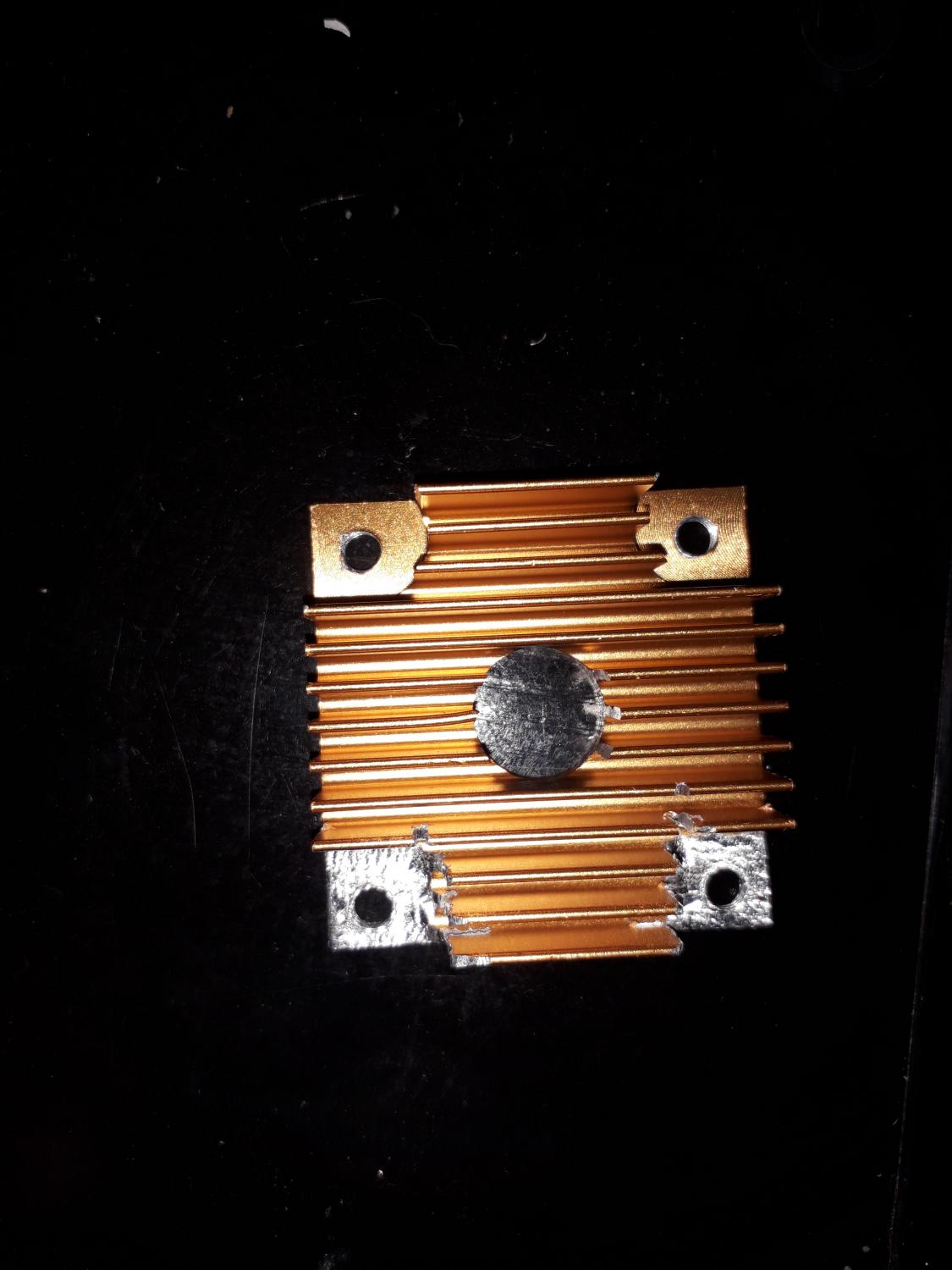

per prima cosa ho dovuto modificare i dissipatori ( foto 1) , avevano solo 2 fori ( quelli in alto ) ne ho fatti, facendo un piccolo scasso, altri due ( in basso) per fare in modo che:
- sullo stepper venissero fissati in diagonale avendo un migliore contatto
- utilizzare i due restanti per fissare la ventola ( li ho filettati M4)

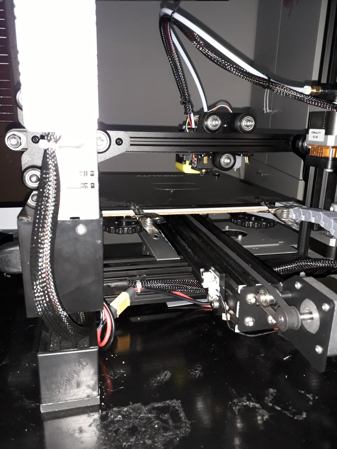

poi ho svitato 2 viti dello stepper, messo un po' di pasta termica sotto il dissipatore e fissato sul motore ( ho dovuto acquistare delle viti M3 di 5 mm più lunghe delle originali ) e poi nei restanti 2 fori filettati del dissipatore ho montato la ventola facendo si che la direzione dell'aria andasse verso il dissipatore ( foto 2 e 3 )

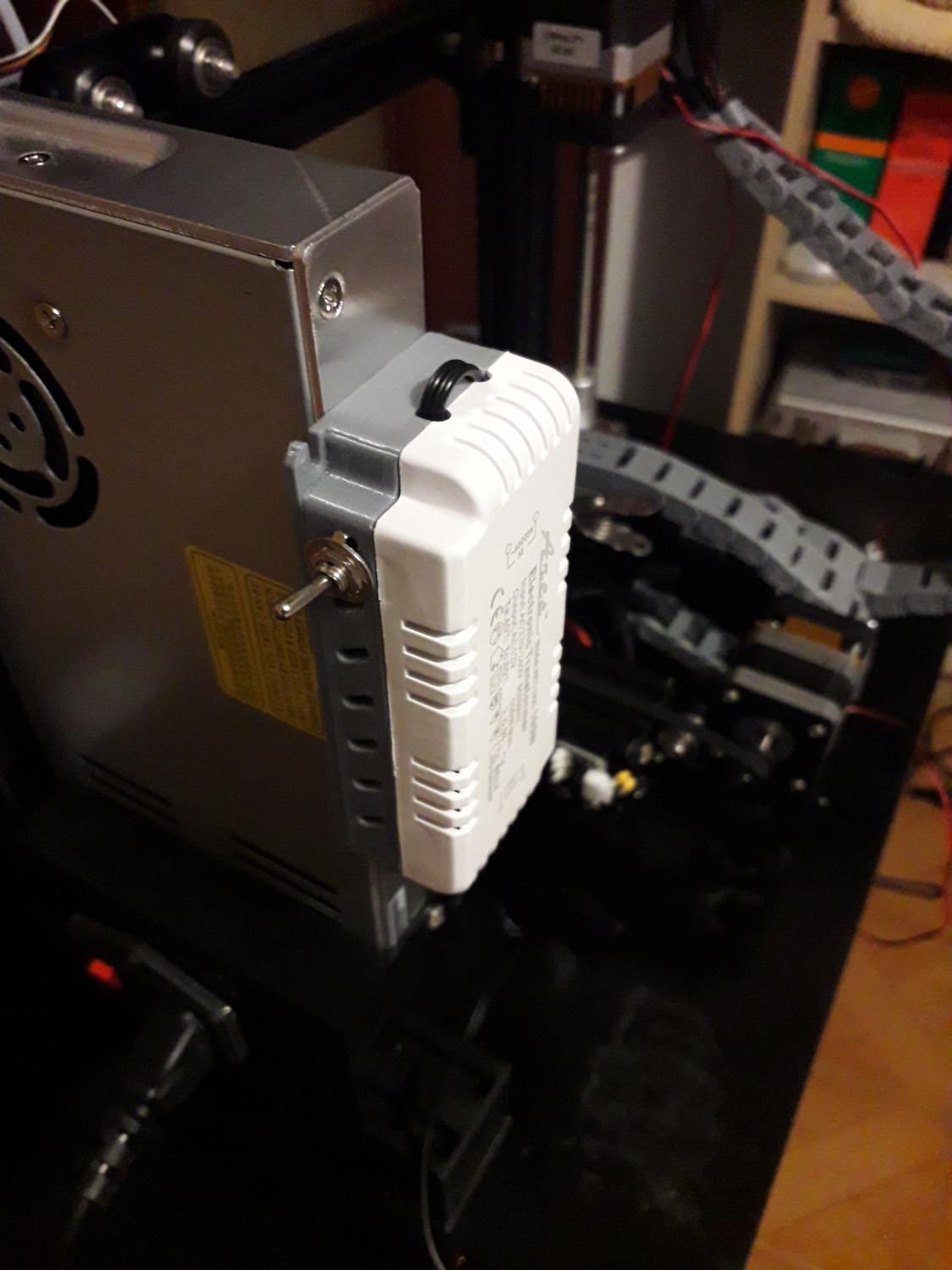

nella foto 4 c'è una foto di insieme delle 3 ventole montate ( un po' di confusione di cavi ma devo ancora finire il cablaggio )
infine con un vecchio alimentatore a 12V CC ho preso corrente dall'alimentatore della stampante ( 230V ) e con l'interruttorino a levetta vado ad accendere e spegnere le ventole a piacimento.
adesso sto stampando una piccola cassetta di derivazione per sistemare i cavi e le connessioni...
prossimo passo, in vista di inserire la stampante all'interno di un box che sto costruendo, applicare una termocoppia sullo stepper di maggior utilizzo ( E o Z da valutare) in modo che mi accenda le ventole solo sopra una certa temperatura e le spenga se non necessario.
ditemi cosa ne pensate, consigli per migliorare, oppure per chi è interessato a fare questa semplicissima ma utilissima modifica chieda pure e sarei ben felice di poter aiutare!!

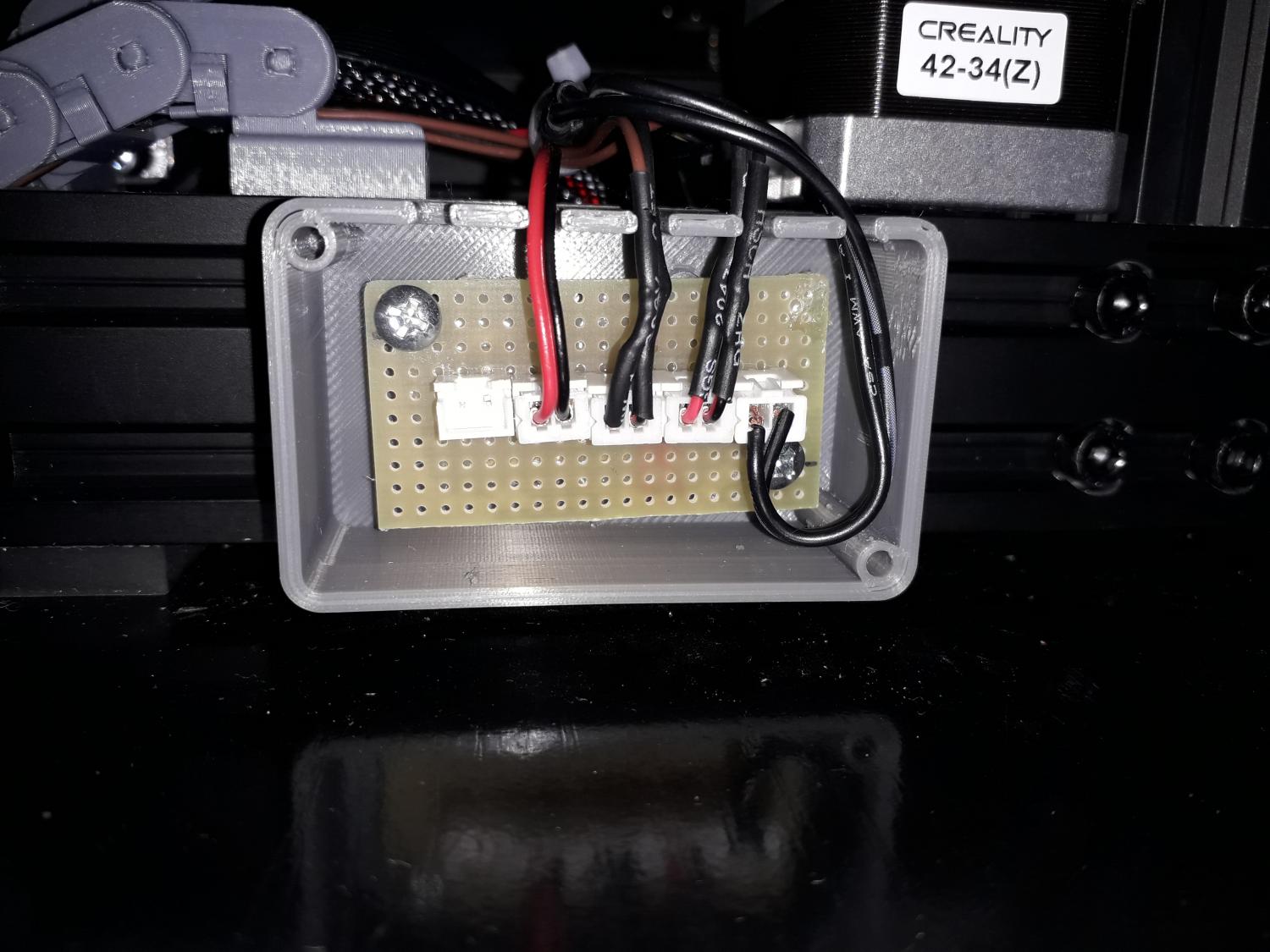

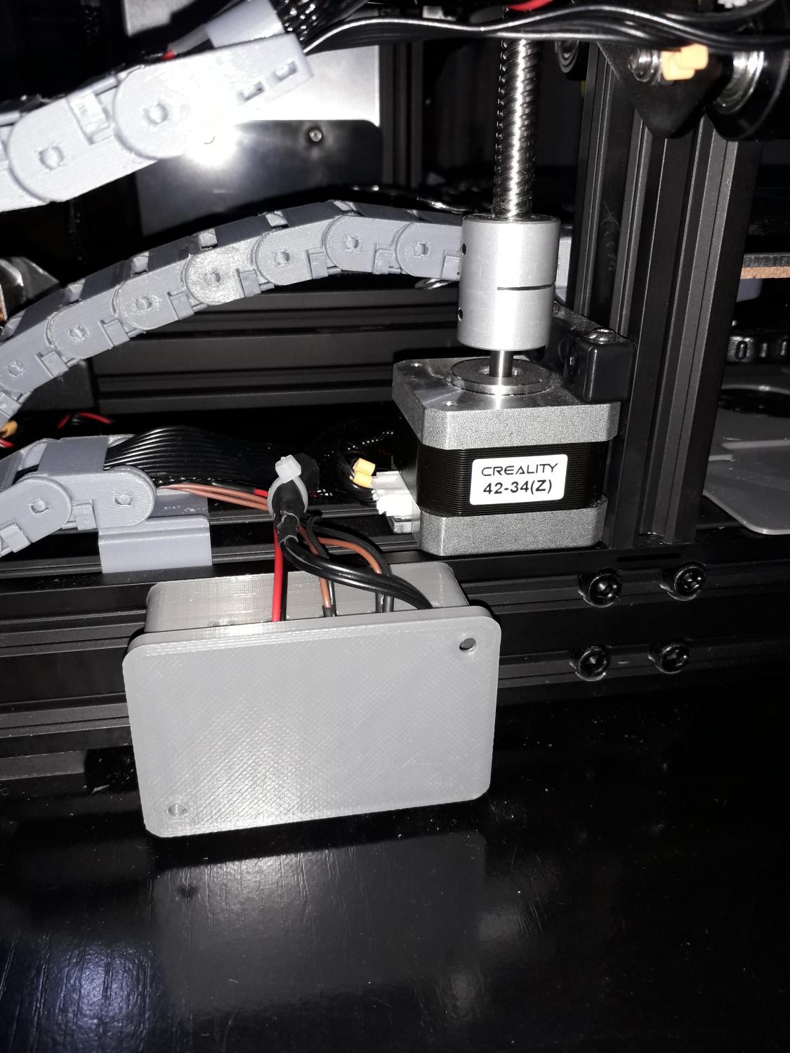

ho terminato di sistemare il tutto,
stampato una piccola cassetta di derivazione dove all'interno ho fissato un pezzo di basetta millefori con i connettori per le ventole,
ho lasciato un connettore libero in più che non si sa mai... un domani ho un 12V CC disponibile.
e infine ho inserito i cavi in una treccia protettiva e quelli delle ventole all'interno della catenaria ceh va ai motori di E e X
onestamente sono molto soddisfatto di dell'estetica e della funzionalità! per 20€ ne vale certamente la pena!!!!
