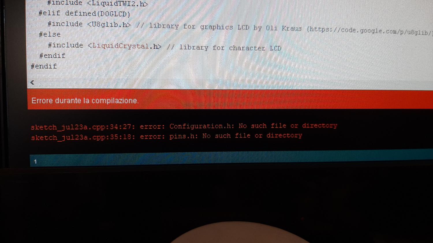

Ciao a tutti, possiedo una geeetech I3 Pro B a cui ho cambiato la scheda e ho un problema con Marlin.. quando lo apro con Arduino 1.0.1 e gli do verifica mi da errore di configuration.h e pins.h mancanti, ma nella cartella ci sono.. Ho provato a riscaricare il firmware dal sito della geeetech ma non cambia nulla.. Non so più come muovermi. Come mi consigliate di fare?
stai usando o una vecchia versione di marlin con un arduino troppo nuovo o viceversa
oppure il tuo file marlin è corrotto o rotto o scaricato male
che marlin hai scaricato e da dove?
e qualè il marlin che stavi caricadno all inzio dove lo hai preso?
il tuo firmnware è al punto 5 di questa pagina
http://www.geeetech.com/forum/viewtopic.php?f=20&t=17046
e a me non da errori con arduino 1.8.5 di compilazione
riprova e fammi sapere okkio alle schede giuste

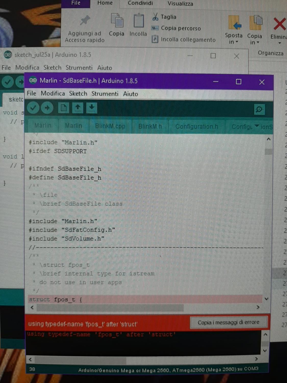

Niente, riscaricato tutto con i link che mi hai dato, è come se mancasse un pezzo...

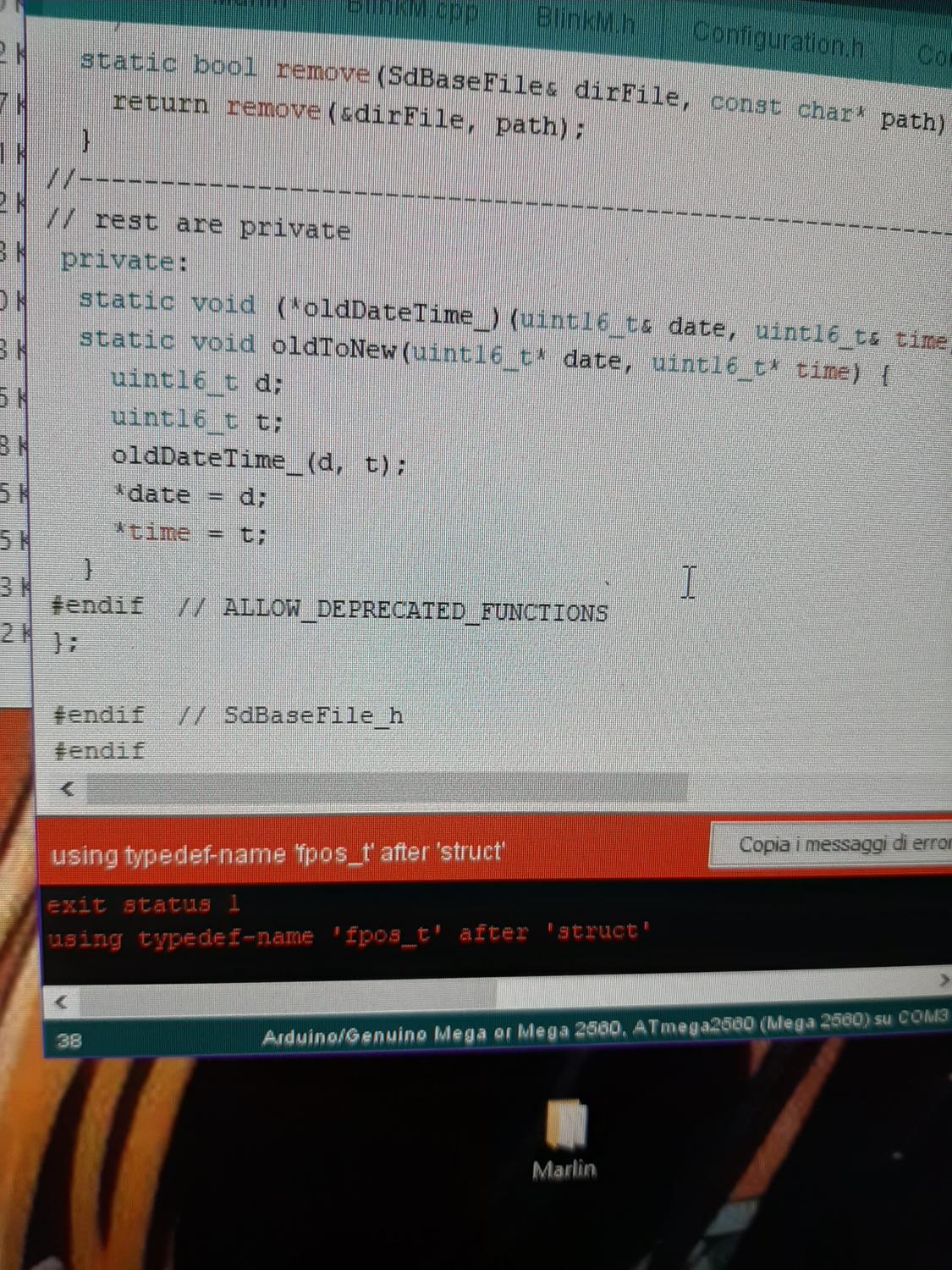

manca si qualcosa manca la rinomina del file fpos dopo il file struct
di solito è un problema di incompatibilità tra le versioni dell ide e del marlin si puo correggere anche manulamente ma io non so come fare non posso aiutarti su questo
quando ti visualizza l errore clicca su copia messaggio di errore e fai una ricerca su google io ho trovato questa soluzione
https://forum.arduino.cc/index.php?topic=419445.0
altrimenti cè chi ha risolto (come me ) cambiando le versioni dell ide
La cosa difficile ora sarà trovare un ide compatibile... Farò un po' di ricerche inserendo l'errore su google, vedo cosa esce fuori...
Ti ringrazio comunque per l'aiuto 🙂
per gli ide compatibili hai poco da cercare dal 1.6.0 in giu poi fino al 1.8.5 e poi superiori sono 3 categorie per 3 tipi di release e aggiornamenti di programmazione
cmq sia facci sapere nel frattempo cerco ancora anche io puo essere utile in futuro 😉
