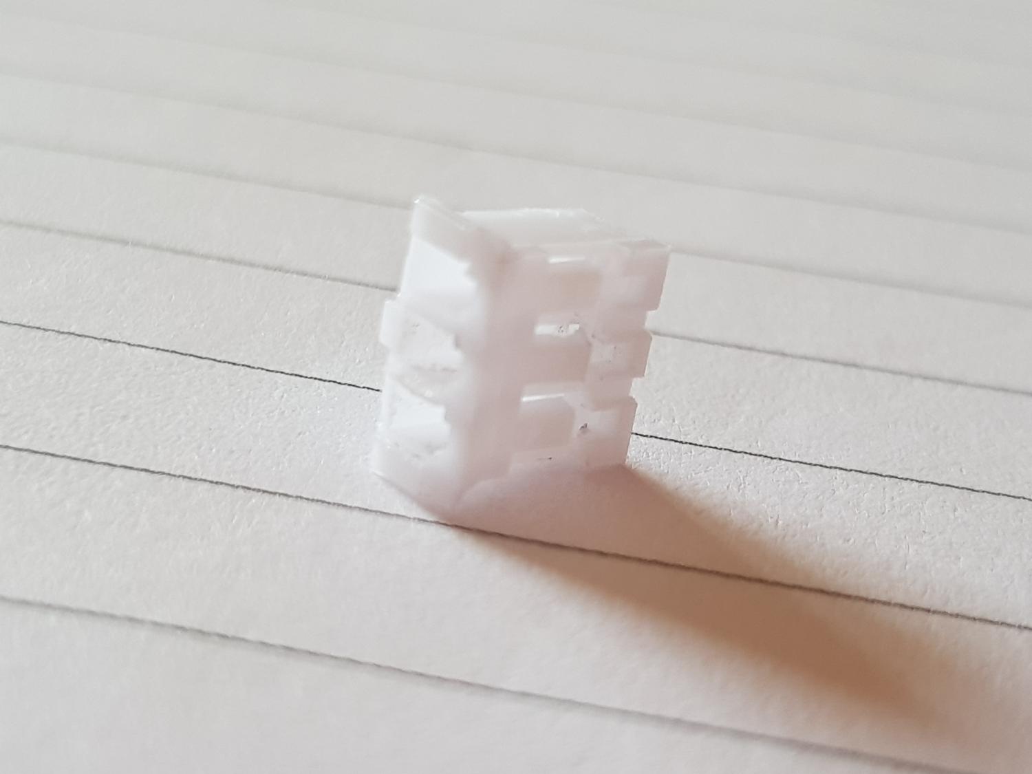

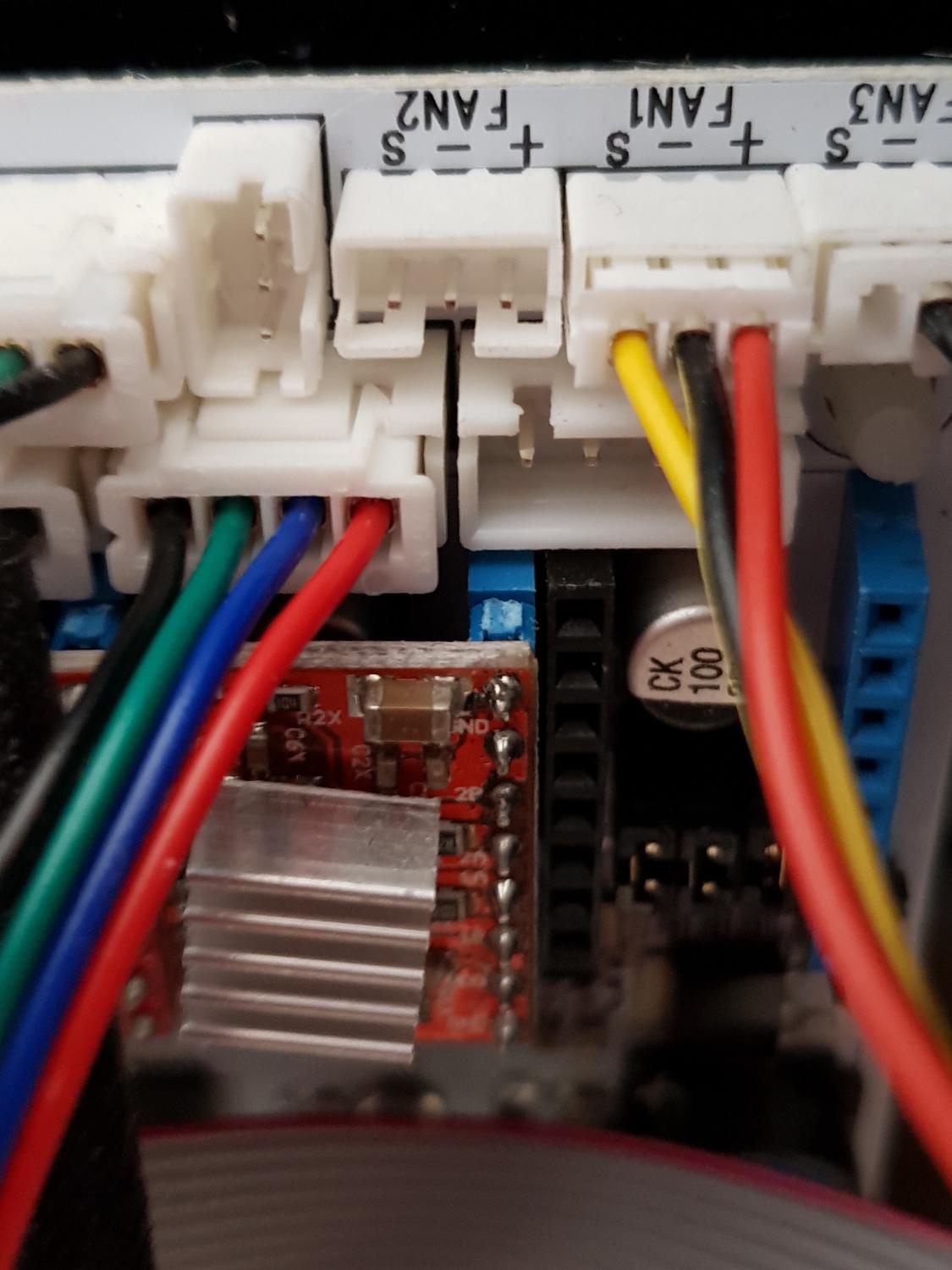

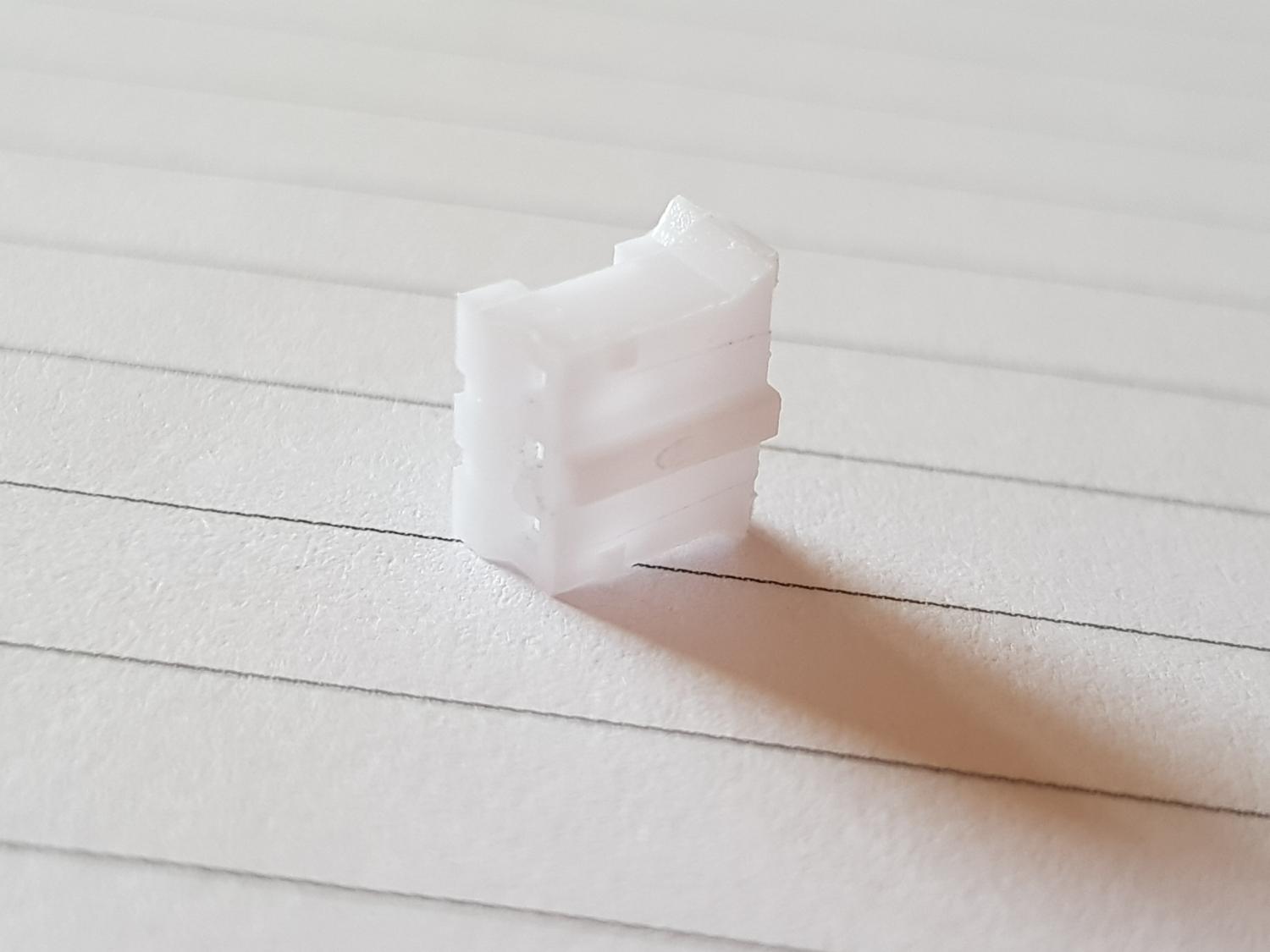

Astrokiara Inviato 11 Agosto 2020 Autore Inviato 11 Agosto 2020 Il 27/07/2020 at 16:39, Killrob ha scritto: ecco i connettori https://www.amazon.it/gp/product/B01MY8FLMV/ref=ppx_yo_dt_b_search_asin_title?ie=UTF8&psc=1 Expand torno sulla questione, perché mi è arrivato il prodotto...ma non sono quelli giusti! Questi spinotti sono più grossi di quelli che ci sono sulla scheda della stampante...ne ho avuto bisogno per una ventolina, ma lo spinotto da 3 pin che mi serviva non entra nel suo posto sulla scheda. Anche quello per il motorino, da 6 pin, non entra. I contatti naturalmente sono anche loro troppo grandi, non riesco a farli entrare dentro ai supporti in plastica della misura giusta che ho recuperato qua e là. Ci sono un sacco di sigle di questi spinotti, quali sono esattamente quelli giusti? Allego una foto per far capire quali sono i miei. Cita
Killrob Inviato 11 Agosto 2020 Inviato 11 Agosto 2020 e no che non sono quelli giusti, questi, se li guardi bene, sono uguali, anche se a 3 pin, a quelli dei motori, a te servivano questi https://www.amazon.it/CQRobot-Pieces-2-54mm-JST-XHR-Connector/dp/B01EQGNZ2I/ref=sr_1_2_sspa?__mk_it_IT=ÅMÅŽÕÑ&crid=3FZM6G5U900QA&dchild=1&keywords=jst+xh&qid=1597168104&sprefix=jst+%2Caps%2C217&sr=8-2-spons&psc=1&spLa=ZW5jcnlwdGVkUXVhbGlmaWVyPUExQlBNMEc3SzlBSUtQJmVuY3J5cHRlZElkPUEwNzcwMDA5MlVQSDVFNEpKUFlYSiZlbmNyeXB0ZWRBZElkPUEwNzcxNDE0MjBTSERDWTNCN0ZMWiZ3aWRnZXROYW1lPXNwX2F0ZiZhY3Rpb249Y2xpY2tSZWRpcmVjdCZkb05vdExvZ0NsaWNrPXRydWU= oltre a quelli dei motori Cita
Astrokiara Inviato 11 Agosto 2020 Autore Inviato 11 Agosto 2020 Il 11/08/2020 at 17:52, Killrob ha scritto: te servivano questi https://www.amazon.it/CQRobot-Pieces-2-54mm-JST-XHR-Connector/dp/B01EQGNZ2I/ref=sr_1_2_sspa?__mk_it_IT=ÅMÅŽÕÑ&crid=3FZM6G5U900QA&dchild=1&keywords=jst+xh&qid=1597168104&sprefix=jst+%2Caps%2C217&sr=8-2-spons&psc=1&spLa=ZW5jcnlwdGVkUXVhbGlmaWVyPUExQlBNMEc3SzlBSUtQJmVuY3J5cHRlZElkPUEwNzcwMDA5MlVQSDVFNEpKUFlYSiZlbmNyeXB0ZWRBZElkPUEwNzcxNDE0MjBTSERDWTNCN0ZMWiZ3aWRnZXROYW1lPXNwX2F0ZiZhY3Rpb249Y2xpY2tSZWRpcmVjdCZkb05vdExvZ0NsaWNrPXRydWU= Expand Questi sono identici a quelli dell'altro link, mi pare, e sono troppo grossi. Indipendentemente dal numero dei pin, i pin sono troppo distanti uno dall'altro. Vanno bene solo per i motori, lo spinotto da 4 lato scheda. Ma quello da 6 lato motore è troppo grosso. Idem quello da 3 x le ventole, gli spinotti che ho postato prima in foto hanno i pin distanti circa 1,2-1,3 mm. Hanno una sigla con cui lu posso cercare? C'è di tutto online, faccio confusione... Cita
Killrob Inviato 11 Agosto 2020 Inviato 11 Agosto 2020 mi fai una foto dei connettori della tua scheda? i connettori per le schede sono i jst-hx2.54 Cita
Astrokiara Inviato 11 Agosto 2020 Autore Inviato 11 Agosto 2020 Il 11/08/2020 at 18:34, Killrob ha scritto: fai una foto dei connettori della tua scheda? Expand Il 11/08/2020 at 18:34, Killrob ha scritto: connettori per le schede sono i jst-hx2.54 Expand quelli dei motori di sicuro, ma le ventole sono più piccole, nella foto si vede. Cita
Killrob Inviato 11 Agosto 2020 Inviato 11 Agosto 2020 Il 11/08/2020 at 19:15, Astrokiara ha scritto: quelli dei motori di sicuro, ma le ventole sono più piccole, nella foto si vede. Expand quelli delle ventole mi sembrano come quelle dei motori, solo a 3 pin invece di 6 sembrano queste https://www.amazon.it/CQRobot-Pieces-JST-PHR-Connector-Female/dp/B01II33IYU/ref=sr_1_2?__mk_it_IT=ÅMÅŽÕÑ&dchild=1&keywords=jst+ph&qid=1597177165&sr=8-2 ti sembrano queste ? https://www.amazon.it/ILS-pezzi-Micro-Connector-Cables/dp/B07GXTZM4L/ref=sr_1_6?__mk_it_IT=ÅMÅŽÕÑ&dchild=1&keywords=jst+ph&qid=1597177206&sr=8-6 1 Cita
Astrokiara Inviato 12 Agosto 2020 Autore Inviato 12 Agosto 2020 Il 11/08/2020 at 20:18, Killrob ha scritto: quelli delle ventole mi sembrano come quelle dei motori, solo a 3 pin invece di 6 Expand si, esatto Il 11/08/2020 at 20:18, Killrob ha scritto: sembrano queste https://www.amazon.it/CQRobot-Pieces-JST-PHR-Connector-Female/dp/B01II33IYU/ref=sr_1_2?__mk_it_IT=ÅMÅŽÕÑ&dchild=1&keywords=jst+ph&qid=1597177165&sr=8-2 ti sembrano queste ? https://www.amazon.it/ILS-pezzi-Micro-Connector-Cables/dp/B07GXTZM4L/ref=sr_1_6?__mk_it_IT=ÅMÅŽÕÑ&dchild=1&keywords=jst+ph&qid=1597177206&sr=8-6 Expand sembrerebbero queste, provo a prenderle al massimo faccio il reso. Grazie 1 Cita
