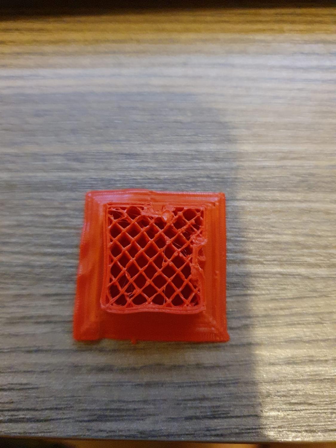

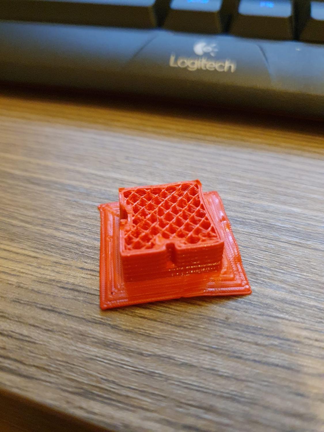

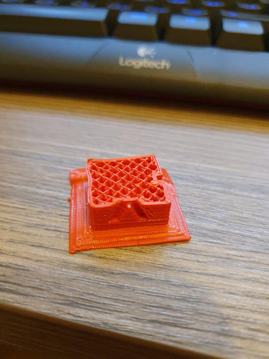

rubino25 Inviato 26 Luglio 2020 Autore Condividi Inviato 26 Luglio 2020 Questo è il primo risultato. Non capisco come mai le pareti siano storte.. Cita Link al commento Condividi su altri siti Altre opzioni di condivisione...
Salvogi Inviato 27 Luglio 2020 Condividi Inviato 27 Luglio 2020 Effettivamente i tratti rettilinei sembrano un po' storti egli spigoli arrotondati, hai controllato la tensione delle cinghie? Cita Link al commento Condividi su altri siti Altre opzioni di condivisione...
rubino25 Inviato 27 Luglio 2020 Autore Condividi Inviato 27 Luglio 2020 Si, é la prima cosa che ho fatto oltre a lubrificare e a mettere in squadro il telaio. Il fatto é che i pretensionamenti sono di fabbrica. Non c'è un vero modo di regolarli in modo preciso purtroppo.. Cita Link al commento Condividi su altri siti Altre opzioni di condivisione...
Salvogi Inviato 27 Luglio 2020 Condividi Inviato 27 Luglio 2020 Se non hai un sistema di regolazione, puoi usare le mollette https://it.aliexpress.com/item/32809718777.html, eventualmente occhio a dove le metti in quanto non devono intralciare i movimenti. Cita Link al commento Condividi su altri siti Altre opzioni di condivisione...
