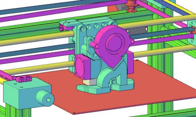

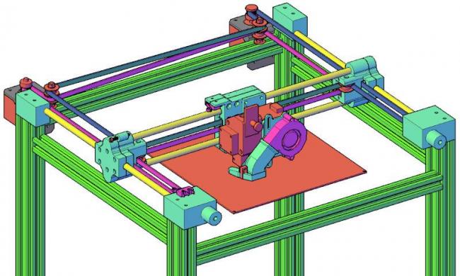

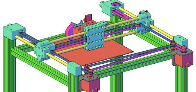

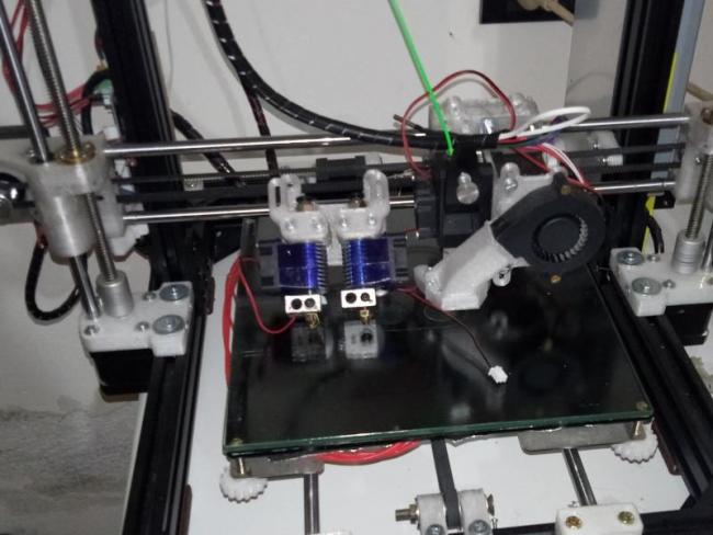

Attualmente ho una stampante tipo Prusa con la quale risco ad ottenere stampe abbastanza resistenti anche se esteticamente non propio belle.
Il primo problema è l'asse Y che a causa delle 2 piastre di acciaio, vetro, resistenza in silicone è diventato troppo pesante.
Il secondo problema è quello di avere poco spazio tra il carrello dell'asse X ed i montanti verticali che mi ha limitato in alcune configurazione dell'hotend.
Quindi mi è venuta l'idea di convertire la stampante in corexy. L'idea malsana è quella di volere recuperare quanti più pezzi dalla vecchia stampante Prusa quindi le guide le dovrei realizzare con i cuscinetti LM8UU di recupero con le relative barre rettificate (lo so che le guide lineari tipo MGN sarebbero l'ideale) comunque non dovrebbe essere una realizzazione critica perchè l'area di stampa dovrebbe essere 220x220x260mm. Ho iniziato a disegnare una configurazione, siccome è la mia prima stampante corexy non vorrei avere fatto degli errori grossolani quindi mi piacerebbe avere dei vostri commenti e suggerimenti.

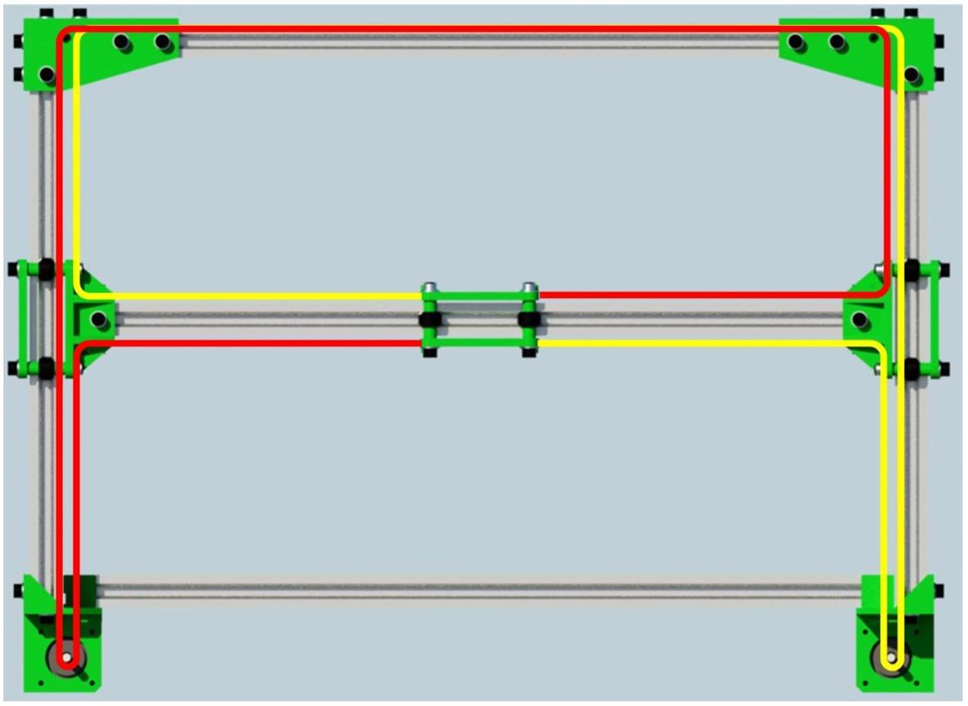

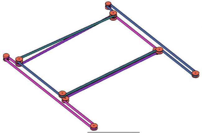

puoi rimuovere 2 puleggie ed evitare di inclinare la cinghia nella parte posteriore facendo cosi:
1638110818_MovimentoAssixy.jpg.bcfb05950d2c1832a904df0102f382d0.thumb.jpg.4336446b878db74d71d1530552ba1928.jpg
il vantaggio pratico è minimo ma aumenti la semplicita' del sistema,diminuisci il numero di parti in movimento e ti risparmi 4 pulegge (2 pulegge doppie) tutte cose buone insomma....

49 minuti fa, FoNzY dice:
piu' di convertire una prusa direi che a questo punto siamo piu' sul creare una stampante da 0 🤣
E' che mi è venuto il pallino di aggiungere un sistema di regolazione della tensione delle cinghie quindi ho spostato i motori dietro così al posto dei motori ho messo i tendicinghia. Non è un'idea mia l'ho copiata da uno schema realizzato da Ben Levi. Mentre l'idea mia era quella di riciclare i cuscinetti LM8UU che non so se sono adatti allo schema corexy, in pratica ho paura che se la tensione delle 2 cinghie non è perfettamente uguale i cuscinetti LM8UU non ce la fanno a mantenere l'asse X ortogonale a quello Y quindi ho deciso di prevedere i tendicinghia per bilanciare la tensione delle 2 cinghie.

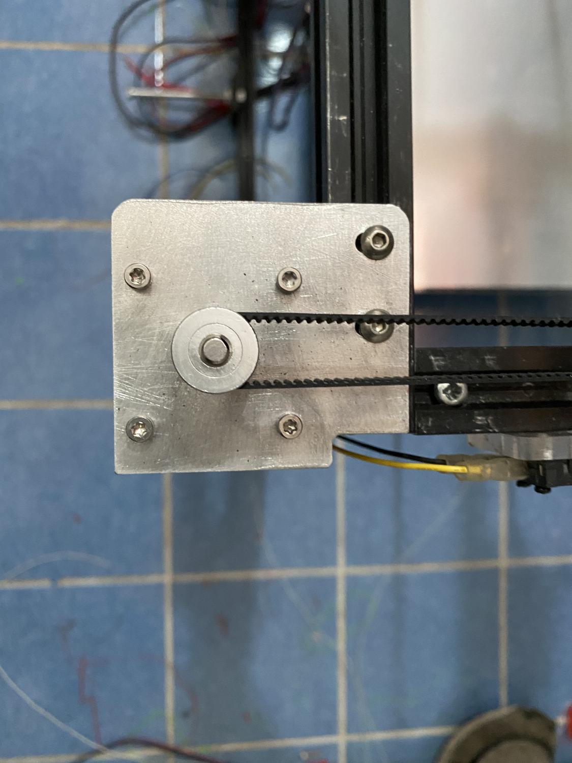

puoi creare sei fori "allungati" per i motori in modo da regolarne la posizione e regolare di conseguenza la tensione della cinghia, poi come ti ho detto un sistema vale l'altro
i fori che fissano il motore al telaio si vede che sono allungati in modo da poter regolare la tensione

Effettivamente sarebbe una soluzione, è che a casa mi trovo quelle staffe in acciaio che ho utilizzato nel disegno, dovrei procurami quest'altro tipo.

Per quanto riguarda l'asse X, dispongo di molti hotend appositamente studiati per quel carrello con i cuscinetti LM8UU, ho cercato soluzioni per poter usare guide differenti ma dovrei ristampare tutti i supporti degli hotend. Dovrei vedere se riesco a disegnare un carrello con gli stessi fori e che utlizzi gli estrusi come guida.
Più che altro mi stavo basando sui pezzi che ho a casa onde evitare di ritrovarmi con 3 stampanti.
Con il disegno iniziale attualmente mi mancherebbero solo 2 pulegge 20T con foro da 3mm. Oltretutto i profili in alluminio che ho a casa sono tipo t-slot e non del tipo v-slot quindi dovrei vedere che tipo di rotelle occorrono.
Però effettivamente temo che i cuscinetti LM8UU non ce la facciano a mantenere gli assi ortogonali.

Se i cuscinetti LM8UU non sono proprio indicati per le stampanti corexy dovrei inventarmi qualcosa di nuovo per avere tutta la serie di hotend che utilizzo. In quanto allora gli hotend li avevo disegnati insieme al carrello sostenuto da 4 LM8UU.

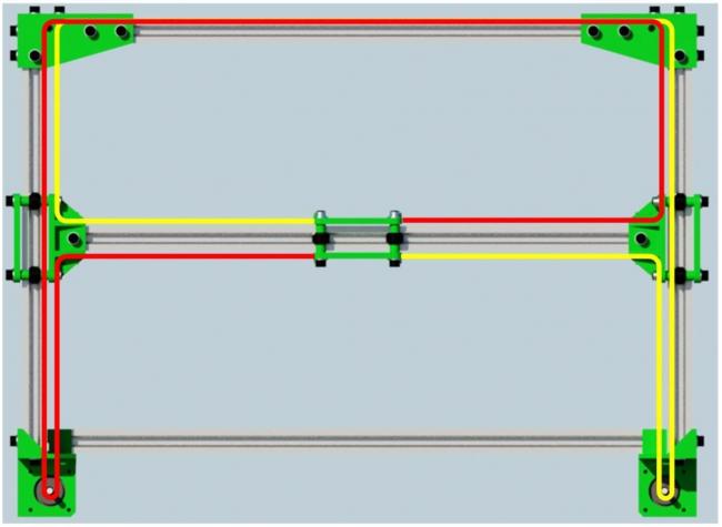

non è che non sono indicati, è che il loro utilizzo sarebbe meglio ridurlo a Z ma se vuoi usarle anche per X ed Y guarda qui, mi sembra una soluzione interessante per te 😉
https://www.thingiverse.com/thing:393155
o ancora meglio questa
https://www.thingiverse.com/thing:2517628
24 minuti fa, Killrob dice:
Vedere che ci sono soluzioni con cuscinetti simili a quelli che dovrei utilizzare io mi rende più sereno, almeno forse non sono troppo fuori strada.
La prima soluzione mi piace parecchio ma non la posso utilizzare perchè vorrei realizzare una camera chiusa (questo pallino me lo ha fatto venire @Joker78) con il plexiglass lasciano i motori degli assi X, Y e Z fuori.
La seconda soluzione sarebbe molto adatta al caso mio (anche se dovrei cambiare la configurazione dell'asse X perchè mi servono le due barre sovrapposte). Questa soluzione mi tranquillizza perchè mi sembra che utilizzi dei cuscinetti simili agli LM8UU ma stampati quindi se funziona così dovrebbe andare meglio con i cuscinetti LM8UU in acciaio.
