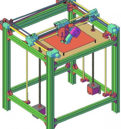

o ho previsto 3 stepper basandomi sul principio che per 3 punti non allineati
3 stepper mi sembra eccessivo, due stepper credo sia la soluzione migliore....
visto che gli stepper sono sotto il punto 0 puoi anche collegarli con una puleggia...
se metti due motori bastano due barre per ogni lato (con il motore al centro) in stile tronxy
26 minuti fa, Salvogi dice:
Piuttosto che un telaio con altri profilati, ho pensato di usare un tavola di legno 40x35cm spessore 1cm, secondo voi può andare?
vuoi usare la tavola sotto il piano? secondo me il problema sono i fori precisi.....comunque prima decidi come e quanti motori vuoi poi si valuta se è meglio la tavola o altro....anche ferro tagliato a laser potrebbe essere un opzione, è una soluzione abbastanza economica e precisa.....
sono d'accordo con @FoNzY 2 stepper di Z, uno per lato al centro, e 4 barre lisce da 8mm, 2 per lato ai lati (scusa il gioco di parole) della trapezia di Z.
Hmmm una tavola di legno... non ho idea di quanto possa pesare ma ho idea non poco rispetto ai profilati. Anche una lastra di alluminio potrebbe andare bene, in ogni caso i fori devono essere molto precisi.
Casomai proverò questo schema
Mi da' l'impressione che il piatto possa ruotare lungo l'asse Y, casomai nella tavola invece di 2 LMH8UU dovrei usare 4 LMH8LUU che sono i modelli allungati.
Effettivamente gli stepper potrei collegarli con delle pulegge però dovrei aggiungere 2 pulegge, cinghia chiusa di opportuna lunghezza ed eventuale tendicinghia quindi dovrei fare un ulteriore ordine dalla Cina ed attendere altri 2 mesi.
Effettivamente occorre molta precisione per evitare che i cuscinetti o le barre filettate lavorino male, tuttavia occorre principalmente essere precisi sulla distanza dei fori dal bordo perchè staffe e supporti possono essere spostati avanti e dietro visto che sono montate sui profilati a 4 cave. Quindi penso di stamparmi delle dime per guidare la punta del trapano alla corretta distanza dal bordo della tavola.
Il peso della tavola non dovrebbe essere un problema nelle stampanti CoreXY perchè la tavola si dovrebbe spostare di pochi decimi di mm ad ogni cambio di layer quindi non è soggetta a forti accelerazioni.
In ogni caso ritengo di essere più preciso nel forare una tavola di legno che non un metallo. Se dovessi optare per il metallo dovrei rivolgermi alla ditta del taglio laser.
Per adesso penso di fare il tentativo con 2 stepper, 4 barre e tavola di legno.
Ho cercato su Aliexpress i cuscinetti lunghi LMH8LUU ed ho visto che 4 costano più di uno stepper.

4 ore fa, Salvogi dice:
Mentre con 3 stepper
con 3 stepper hai dissincronia maggiore rispetto che due motori, il driver per gestire 3 motori diventa un problema (4,5amp)
cerca di ridurre i componenti in movimento al minimo...insomma non ci vedo grandi benefici ad usarne 3...
la cosa della puleggia che ti ho detto era "tanto per dire", come sospetti non è una grande idea, è solo un "tappa buco"
come ti ha detto @Killrob il legno  è pesante, non è un problema di "sollevamento del peso" ma diventa il componente di gran lunga piu' pesante, è meglio evitare che il 20% del peso della stampante si tutto in un unico pezzo
una cosa stile tronxy è una soluzione migliore ed economica
vai da un fabbro e ti fai tagliare 2 barre large e due barrette quadrate di ferro, costo 4 euro

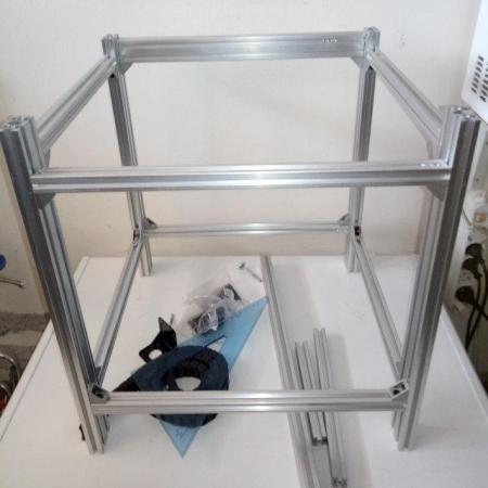

Visto che ho preso la mano a tagliare i profili di alluminio con il flex montato su un supporto che lo trasforma in troncatrice, penso di realizzare questo schema con profilati 2020, i fori per chiocciole, cuscinetti e piatti li realizzo su parti stampate da bullonare sui profilati.
Intanto ho assemblato il telaio, fortunatamente non ho avuto problemi a metterlo in squadra.
Sembra più grande del telaio della Prusa ma messo vicino ha le stesse dimensioni.
Putroppo ho fatto una cavolata: ho finito le staffe ad angolo ed i bulloni quindi per adesso ne ho potuto mettere meno della metà. Ho comprate le altre su Aliexpress ma putroppo penso che il progetto rimarrà fermo per un paio di mesi.
Comunque sono soddisfatto del fatto che mi sembra già abbastanza rigido con metà delle staffe.
  • Like 3
2 minuti fa, Salvogi dice:
non so' dove vuoi mettere le altre staffe ma a me sembrano essere nei punti giusti, metterne altre su questi profili serve a poco...
P.s. non so quanto le paghi dalla cina ma su amazon 15 staffe con 15viti e 15 bulloni le paghi 14euro

Mi sa che ho fatto una cavolata doppia ☠️, non avevo guardato su Amazon, all'incirca lo stesso prezzo: 20 staffe + 50 t-nut M5 e 100 bulloni M5x8 per 19 euro.
