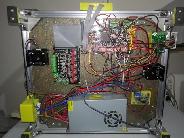

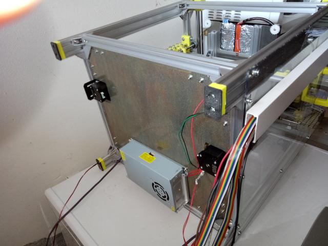

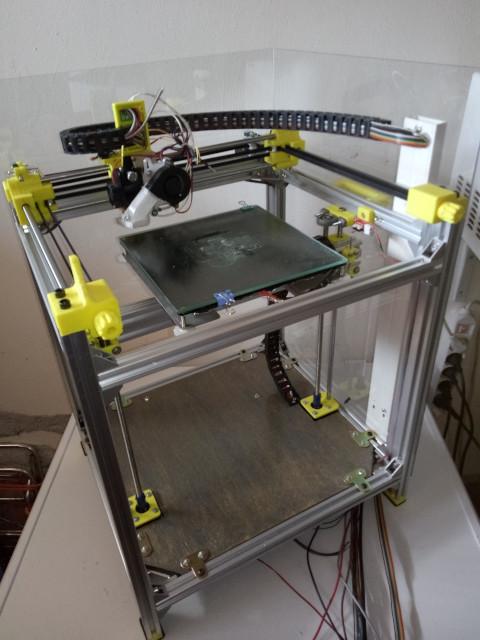

Ho riorganizzato il passaggio dei cavi elettrici.
IMG_20201102_125518.thumb.jpg.8183986ce293802fdec7419ffe189a1d.jpgIMG_20201102_125500.thumb.jpg.23a629897cb6cb5c3084d06977abb7c5.jpg
Ed ho ricavato lo spazio per montare l'elettronica sotto la stampante.
Per adesso ho dovuto interrompere l'installazione dei pannelli di policarbonato perchè ho finito gli t-nut. Inoltre la canalina passacavi non mi piace molto però è comoda.

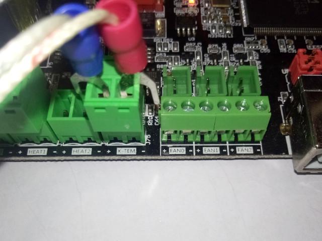

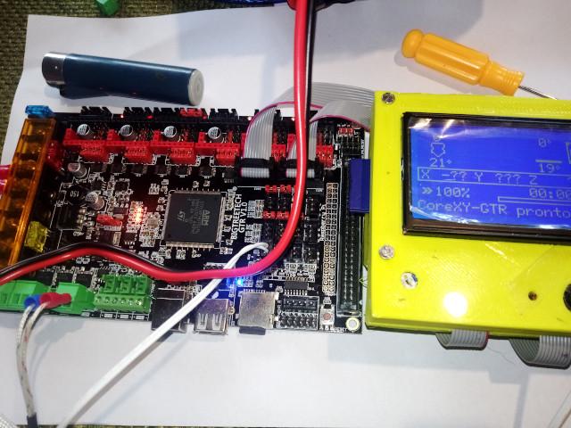

Mi è arrivata la scheda GTR 1.0 a 32bit e sto finendo di configurarla per poi installarla.
Ho notato che hanno invertito erroneamente le scritte + e - sul connettore della sonda K.
Purtroppo l'ho capito solo dopo averci perso una mattinata a fare prove.
Per fortuna non hanno invertito + e - sul connettore di alimentazione.

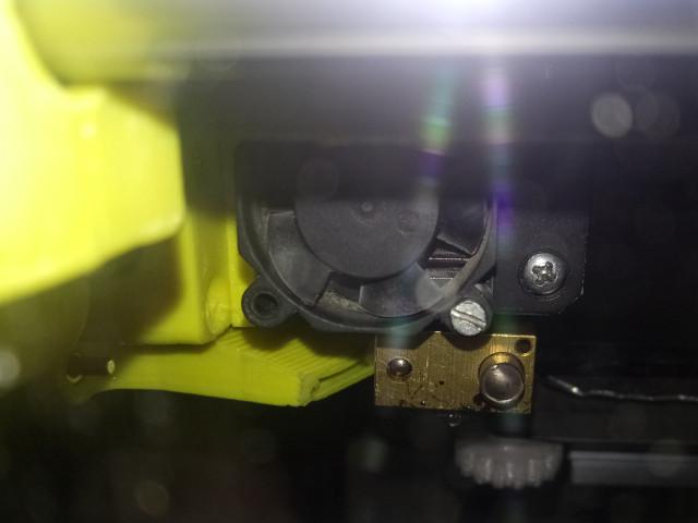

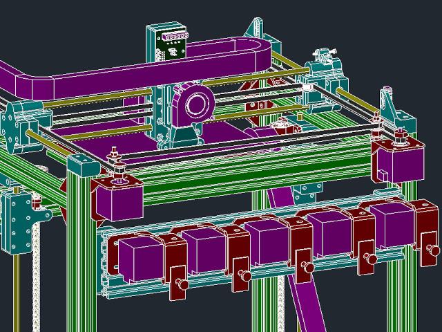

Ho spostato la ventola dientro il carrello dell'asse X così ora ho più spazio per idearmi qualche hotend nuovo.
IMG_20201115_183233.thumb.jpg.439f599f73be983e3f5b18d38dc8764e.jpgIMG_20201115_183151.thumb.jpg.a7e68d7f595c979d87dd57fed13ca0a8.jpgIMG_20201115_183530.thumb.jpg.51449bda7a163c86a2b2b6c7e0558e34.jpg
E' anche regolabile in altezza di 20mm così ho maggiore libertà nella scelta degli hotend.
Su Amazon ho trovato questo profilo 2080 https://www.amazon.it/gp/product/B07NKXD7Q4 in offerta quindi ho pensato di utilizzarlo per ancorare gli spingifilo per la configurazione bowden.
Mi servirebbe un'idea su come riorganizzare i cavi sul fondo della stampante e soprattutto come coprire l'elettronica.
Poi mi servirebbe anche un consiglio per il display. Ho fatto il grande salto di passare dal 2004 al 12864 però sto valutando l'idea di acquistare questo https://it.aliexpress.com/item/4001305821628.html abbinato ad un Raspberry Pi4 o uno di questi https://it.aliexpress.com/item/4001153188569.html. Secondo voi ne vale la pena?
Attualmente ho installato gli A4988, secondo voi vale la pena passare a driver UART o SPI?
