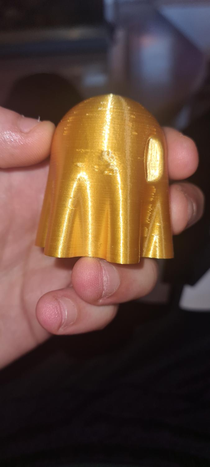

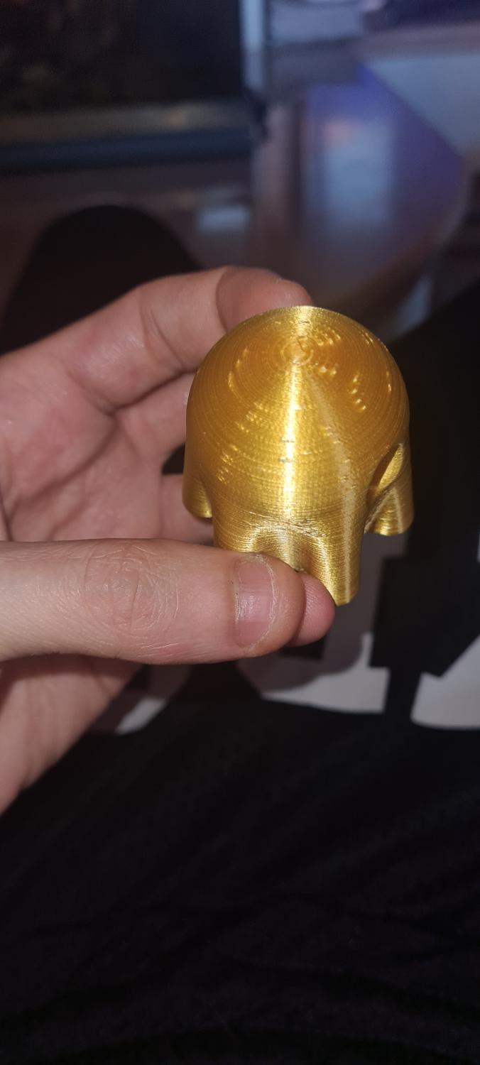

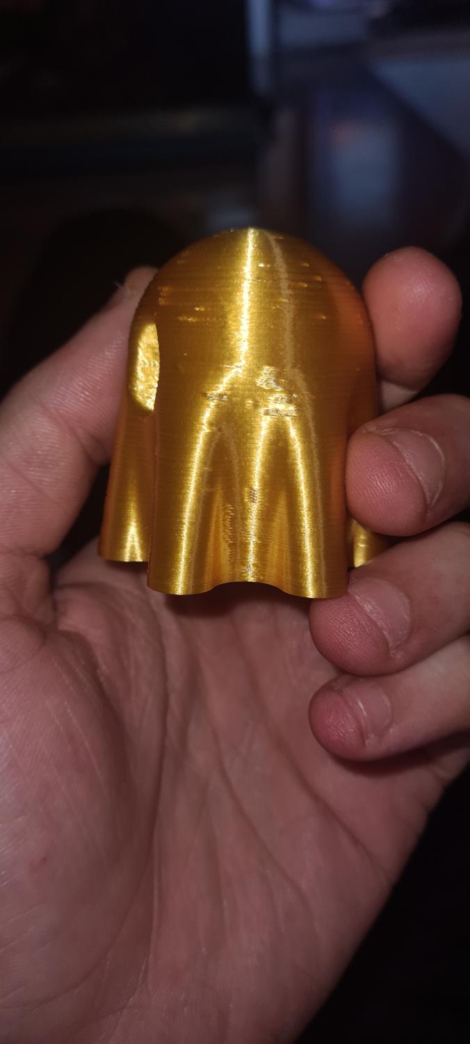

Nel primo video non mi sembra una bella estrusione fluida ed omogenea... puoi provare a mettere 200° e vedere se cambia qualcosa.
Comunque l'altezza è la prima cosa che dovresti sistemare. Come ti ha detto @FoNzY quando togli un pezzo dal piatto è ben possibile metterlo fuori livello, particolarmente se hai dovuto sforzare per staccarlo.
Idealmente dovresti livellare spesso. Io, dopo la mia prima esperienza con Ultimaker (la primissima) mi sono rotto le scatole e da lì in poi ho sempre voluto l'auto-leveling. Quindi non so dirti ogni quante stampe ti conviene farlo, vedi un po' te in base alle stampe che fai, però 20 mi sembrano veramente tante. Osserva sempre come viene depositato il primo strato (ne va dell'intera stampa, vale la pena perdere un minuto in più a guardare).
Se vedi, come dal tuo secondo video, che le linee adiacenti sono staccate tra loro è chiaro che sei troppo alto. Se, viceversa, sono troppo schiacciate (più larghe di quello che dovrebbero essere), sei troppo basso. Alla fine ci farai l'occhio.

Salve a tutti...ho provato ad impostare la temperatura a 200 ma nulla! Non cambia. Ho livellato il piatto e il problema rimane..allego le foto per mostrare i difetti. Credo che il problema sia nel meccanismo che spinge il filo...ho aperto anche il tutto e pulito ma non cambia niente.
