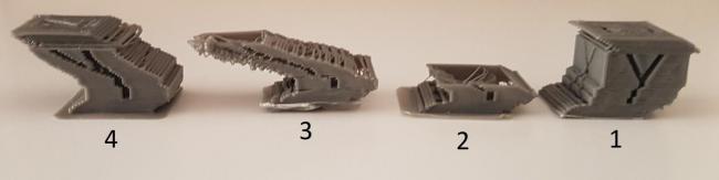

wildsharkg Inviato 27 Luglio 2020 Inviato 27 Luglio 2020 Ho effettuato alcune ricerche infruttifere sul sito, quindi vi chiedo un supporto (se il problema è già stato affrontato, vi prego di segnalarmelo). Ho di recente eseguito un upgrade della scheda madre della mia Anet A8 Plus sostituendola con una SKR 1.4 turbo con abbinati 4 driver TMC2130. Dopo aver superato le molteplici rimappature dei cavi, ed aver rinunciato per ora al sensorless homing per problemi che al momento non sono ancora riuscito ad approfondire, ho cominciato con le solite stampe di prova ma ho rilevato - mio malgrado - un pesante layer shifting di cui riporto le foto in allegato. Mi sembra, ma potrei sbagliarmi, che il problema riguardi solo l'asse Y. Ho cercato molto, anche su github dove vengono segnalati problemi legati ai driver, ma sinora nulla che mi abbia chiarito cosa fare per risolvere. Premetto che ho anche abbassato a 600 i milliAmpere dei driver prima di stampare il cubo di calibrazione alla voce: #define X_CURRENT 600 // (mA) RMS current. in quanto il motore X era diventato "rovente". Sto ipotizzando anche un problema meccanico sui binari Y (che ingrasso costantemente) ma la parte centrale del cubo perfettamente allineata porta a scartare questa ipotesi. Grazie in anticipo. Cita
FoNzY Inviato 27 Luglio 2020 Inviato 27 Luglio 2020 Il 27/07/2020 at 18:48, wildsharkg ha scritto: Sto ipotizzando anche un problema meccanico sui binari Y (che ingrasso costantemente) ma la parte centrale del cubo perfettamente allineata porta a scartare questa ipotesi. Expand velocita' di stampa?tipo di motori? ma se spingi gli assi con le mani (anche moderatamente veloce) avverti resistenza? P.S. non è layer shifting è proprio un macello totale 😅 2 Cita
wildsharkg Inviato 27 Luglio 2020 Autore Inviato 27 Luglio 2020 "Macello Totale" non mi fa ben sperare 😟 il modello degli stepper motor è 42SHDC3025-24B (quelli standard della Anet A8 plus), Le velocità di stampa che avevo impostato sono in allegato Se spingo gli assi con le mani sento una restistenza piuttosto marcata, ma anche con la vecchia scheda era così e non ho mai avuto questo tipo di problemi (a tal proposito ho sostituito i cuscinetti standard con gli Igus LM8UU). Cita
Killrob Inviato 27 Luglio 2020 Inviato 27 Luglio 2020 come velocità sei un po' altino, io al massimo mi spingo a 60mms Cita
wildsharkg Inviato 27 Luglio 2020 Autore Inviato 27 Luglio 2020 Il 27/07/2020 at 19:24, Killrob ha scritto: come velocità sei un po' altino, io al massimo mi spingo a 60mms Expand Dici che può essere anche quella? con la vecchia scheda, anche con velocità più alte, non ho mai avuto questi problemi. Pensi che passando alla modalità mista "HYBRID THRESHOLD" potrei risolvere? Ora sono solo in STEALTHCHOP Cita
Whitedavil Inviato 27 Luglio 2020 Inviato 27 Luglio 2020 Togli la modalità ibrida, mettili in spreadcircle (basta commentare stealthchop) e raffredda bene i driver,hanno il dissipatore sopra vero? Prima avevi una 8bit? 1 Cita
wildsharkg Inviato 27 Luglio 2020 Autore Inviato 27 Luglio 2020 Il 27/07/2020 at 19:57, Whitedavil ha scritto: Togli la modalità ibrida, mettili in spreadcircle (basta commentare stealthchop) e raffredda bene i driver,hanno il dissipatore sopra vero? Prima avevi una 8bit? Expand Prima avevo la 8bit nativa, tutti i driver hanno i dissipatori, non sono ancora riuscito a mettere una bella ventola per un raffreddamento attivo. La spreadcycle sarebbe troppo rumorosa, preferirei evitarla, ma se mi dici che risolvo ci provo volentieri! Cita
Whitedavil Inviato 27 Luglio 2020 Inviato 27 Luglio 2020 Mettici una ventola, quei driver scaldano molto. Io sulla mia se metto stealthchop sento solo leggermente meno rumore, ma i driver e i motori scaldano a bestia, inoltre se vai troppo veloce perdono passi. Calcola che dormo nella stanza a fianco e non si sente nulla quando stampo tutta la notte. Ps: sulle 8 bit potevi impostare anche 200mm/sec tanto non era elettronicamente possibile. Le 32bit vanno oltre.... Ridimensiona le velocità... Io pla lo stampo a 75mm/sec che è già un bell'andare, con spostamenti a 120. Io però ho una corexy percui il piatto scende.... 1 1 Cita
wildsharkg Inviato 27 Luglio 2020 Autore Inviato 27 Luglio 2020 Il mio prossimo acquisto è la ventola, soprattutto con questo caldo (di solito stampo sul balcone, ma il cubo l'ho stampato in casa con l'aria condizionata accesa). Ad ogni modo nel frattempo proverò con i vostri consigli (riduzione velocità di stampa, disattivazione Stealthchop) di cui vi ringrazio. Quindi pensate anche voi che che non si tratta di un problema hardware o firmware? Cita
wildsharkg Inviato 28 Luglio 2020 Autore Inviato 28 Luglio 2020 Rieccomi, ho provato entrambe le soluzioni proposte: 1. Ridotto le velocità di stampa (come da schermata), ottenendo i cubi 2 e 3; 2. Disabilitato lo StealthChop, ottenendo il "cubo" 4. il n.1 era quello del primo post. Cos'altro posso provare? Non posso non notare una certa sistematicità nella posizione dei livelli, ma non capisco a cosa possa essere dovuta. 😪 Cita
