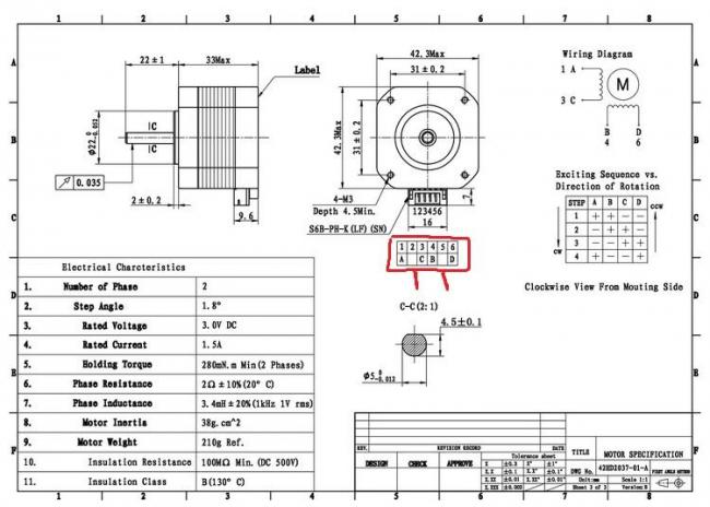

Ammetto di essere alle prime armi, sto approfittando di questa discussione per imparare.
Ho riverificato tutti i cablaggi, tutti i motori hanno un pin a 6 uscite, di cui non vengono usati solo il 2 ed il 5 come desumibile da questa immagine:
Ho quindi controllato i cavi, tutti sono connessi ai motori nell'ordine Blu, Verde, Rosso, Nero.
Tutti sono connessi alla scheda madre nell'ordine Nero, Verde, Blu, Rosso.
Inoltre mi sembra, confrontando i pinout dei driver 2209 e 2130, che abbiano gli stessi pin per le connessioni ai motori:
TMC2209-Stepper-Motor-Driver-Module-Pinout2.png.bb636cc734f8ad4c77d201eb93dd4e6f.pngTMC2130-Stepper-Motor-Driver-Module-Pinout.png.1dcb487555cf2b15dc2bcabf5568b97d.png
Mi confermate che non sto sbagliando nulla?
Visto che hai i dati sotto mano verifica che i pin siano:
M1A - A
M1B - B
M2A - C
M2B - D
Ma sei sicuro delle uscite dal driver? Verifica sul sito del produttore del driver. Per esempio so che fysetc sui suoi tmc2130 v3 usa una piedinatura diversa rispetto a bigtreetech. Quindi i fysetc li monti solo sulle sue schede e forse alcune altre.
Ps: se guardi bene quel foglio dati del motore è riferito ad un altro modello.....

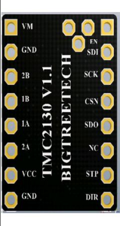

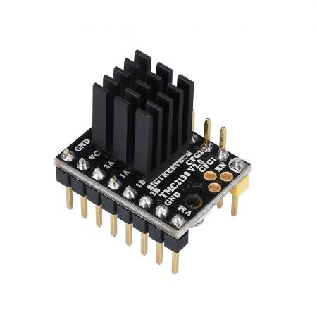

La piedinatura del BTT TMC2130 v3 è la seguente (diversa da quella inserita nel mio precedente post che era di un'altra versione/produttore evidentemente)
BTT_TMC2130_pinout_foto3.thumb.png.5cefcd78eca2d21c6391ffb22ddb0872.pngBTT_TMC2130_pinout_foto2.thumb.jpg.f695c9095e48970ed75f2c44259c8e5a.jpg

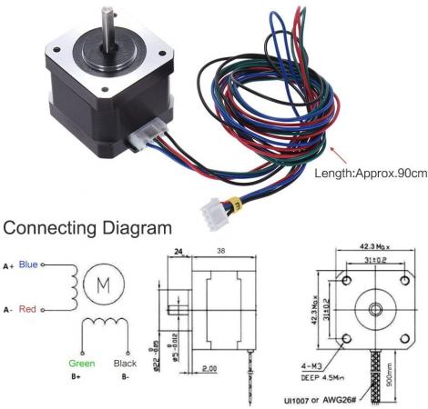

Quindi, confermando l'ordine in cui sono collegati i fili, allo stato il mio cablaggio è il seguente:
2B -> Nero -> D
1B -> Verde -> C
1A -> Blu -> A
2A -> Rosso -> B
Ovvero, nell'ordine che mi hai proposto:
1A    Blu    A
1B    Verde    C
2A    Rosso    B
2B    Nero    D
Mi sembra di capire che dovrei invertire tutti i cavi verdi con i rossi, right? Ma come è possibile che funzioni tutto ugualmente?

Ti ripeto che il foglio dati motore è sbagliato. Prima di mettere mano verifica gli esatti collegamenti da fare!
Bhe, non mi sembra che funzioni UGUALMENTE.... 🙄
Poi se i risultati che stai ottenendo sono per te soddisfacenti, allora non hai nulla di che preoccuparti. 😅🤔

Stavo giusto cercando il foglio dati motore ma sembra non esistere. bella sfida!
