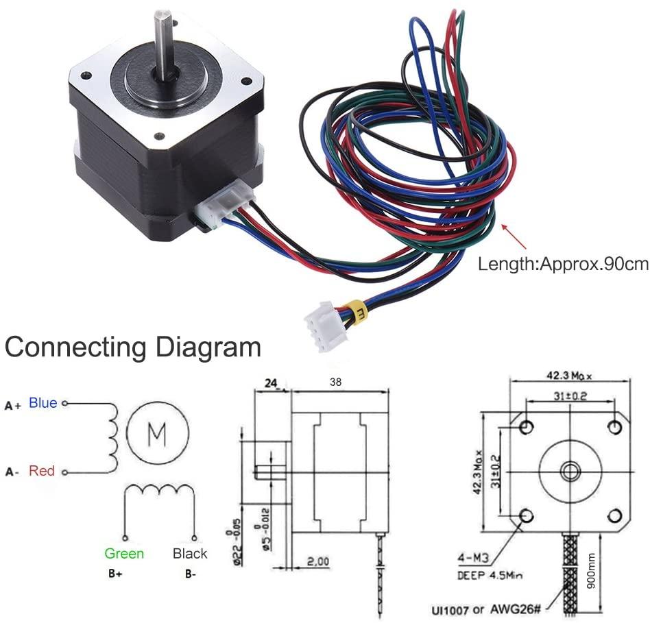

Eddy72 Inviato 1 Agosto 2020 Inviato 1 Agosto 2020 Cercando il codice del motore sono arrivato a questi https://www.amazon.it/gp/product/B06XX8ZN99/ref=ask_ql_qh_dp_hza?th=1 e c'è questa immagine il wiring diagram è diverso dal tuo Ciaoo 1 Cita
wildsharkg Inviato 1 Agosto 2020 Autore Inviato 1 Agosto 2020 8 ore fa, Eddy72 dice: Cercando il codice del motore sono arrivato a questi https://www.amazon.it/gp/product/B06XX8ZN99/ref=ask_ql_qh_dp_hza?th=1 e c'è questa immagine il wiring diagram è diverso dal tuo Ciaoo Grazie per l'ottimo spunto! Ti confermo che, non trovando nulla, ho testato i pin del motore con il multimetro: il grafico che hai postato è esattamente quello dei miei motori (originali venduti con la Anet A8 Plus), ovvero: il cavo Blu è abbinato con il Rosso il cavo Verde è abbinato con il Nero Quindi devo effettivamente invertire tutti i cavi verdi con i rossi! Penso di farlo sui connettori della scheda madre. Non mi resta che fare qualche prova. Cita
wildsharkg Inviato 1 Agosto 2020 Autore Inviato 1 Agosto 2020 Rivedendo gli schemi ho ricostruito l'ordine corretto (come sono montati attualmente): Polarità A+ B+ A- B- PIN Motore 1 3 4 6 Colore Cavo Blu Verde Rosso Nero PIN SKR1.4 A2 B2 A1 B1 PIN Driver 1B 1A 2B 2A La mia opinione è che non vada invertito nulla. Chiedo un vostro qualificato parere. Cita
wildsharkg Inviato 4 Agosto 2020 Autore Inviato 4 Agosto 2020 Ho comunque provato ad invertire i fili ma il motore non si è mosso. Sono ritornato al cablaggio precedente ma resta il "fischio" ed il motore dell'asse X bollente. Ora sono con la corrente a 500 impostata su Marlin (se scendo sotto l'asse non si muove). Cosa posso provare per migliorare questo inconveniente? Cita
