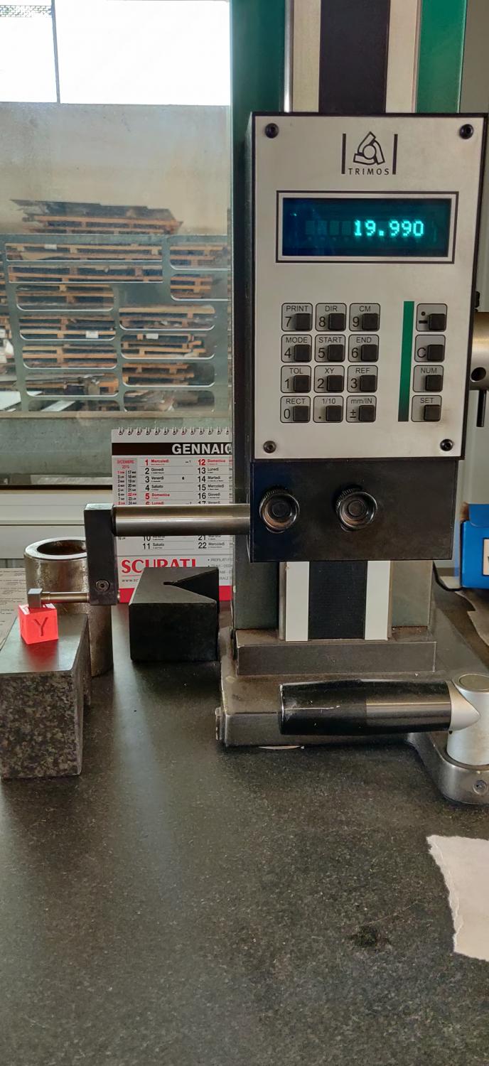

Salve gente ho un problemino, ho la stampante che da un po di tempo, facendo il test del flusso mi canna una parete sola.. cioe'.. 3 pareti da 0.4 ( frontale e le due laterali ) e quella posteriore me la fa a 0.37.. gli step\mm nn li calibra mai.. avro stampanto 1 sacchetto della spesa pieno di cubetti.. non ne posso piu.. qualcuno ha qualche dritta?
