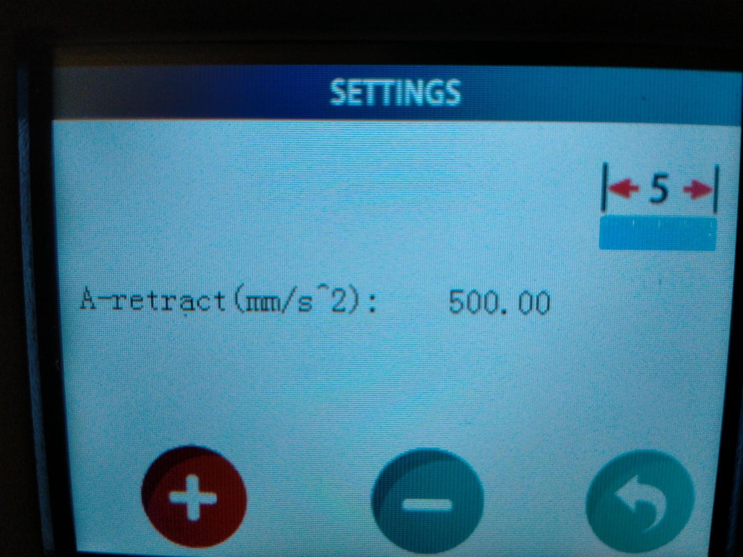

GiorgioRomano Inviato 29 Luglio 2020 Inviato 29 Luglio 2020 Ciao a tutti, da qualche settimana ho una stampante 3d (alfawise U30) e da qualche settimana ho lo stesso problema: Durante la stampa il filo sembra fare fatica ad entrare, il motore che lo inserisce dentro l'estrusore sembra scivolare e fa rumori come (toc toc toc). Molto spesso inizio una stampa ed all'inizio va tutto bene, ma circa a metà, inizia a fare così e continua a stampare senza filo. Ho già provato ad aprire l'estrusore, pulirlo, aumentare la temperatura di stampa per fare uscire eventuali detriti, infilato il tubo fino a battuta con l'ugello, aumentato la velocità della ventola, ma niente. Qualcuno saprebbe darmi qualche consiglio su cosa fare? Lascio il video. Grazie. VID20200729120711.mp4 Cita

FoNzY Inviato 29 Luglio 2020 Inviato 29 Luglio 2020 5 minuti fa, GiorgioRomano dice: Intendi l'altezza del layer con stepp/mm? stepp\mm è il valore che dice alla stampante quanti "giri motore servono per estrudere 1mm" spesso il valore è totalmente sballato e quando la stampante tenta di estrudere 1cm magari in realta' ne ha estrusi 3 e di conseguenza si intasa o succedono altre cose strane...per ora lascia stare... che valore hai di ritrazione? velocita'? 3 Cita
GiorgioRomano Inviato 29 Luglio 2020 Autore Inviato 29 Luglio 2020 27 minuti fa, FoNzY dice: ritrazione Cita
marcottt Inviato 29 Luglio 2020 Inviato 29 Luglio 2020 la ritrazione si intende di solito quanto ritrai ed a che velocità.... quella in schermo direi che è l'accelerazione alla quale gestisci la velocità, sono due paramentri tpici dello slicer e non della stampante. Controlla anche se la ventola del radiatore estrusore è montata correttamente ovvero se soffia verso l'estrusore e non viceversa come già successo. Potresti anche fare un test di estrusione o almeno provare ad estrudere 100mm e misurare quanto sono realmente stati estrusi prendendo qualche punto di riferimento sui filo.... considera che da 95 a 105mm può andare bene. 3 Cita
